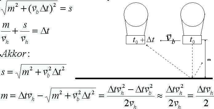

Valami radarszerű ketyerére gondoltunk, de itt megláttam a topicot... Igazából a feladat annyiban érdekesebb, hogy az eszköz a mérés ideje alatt mozog (vizszintesen és függőlegesen is). Ezekről a mozgásokról van pontos adatom egy GPS-ből, de engem nem a tengerszint feletti magasságom érdekel, hanem a talajszint feletti. Egy hőlégballon talajtól mért magasságát szeretném ezzel mérni.

Ezért jött az ötlet, hogy egy radar elven működő "magasságmérő" kellene. Az elvi elképzelést a csatolt kép mutatja.
Bocsi, csak véletlenül nem mentettem el az ábrát és úgy csatoltam a képet

Erre valóban egy radaros megoldás lenne (talán) alkalmas, hogy megállapítsd a távolságot.
autókat be tudnak vele mérni km-ekről... persze nem olyanra gondolok, hanem "sima" lézeres távolságmérőre....
