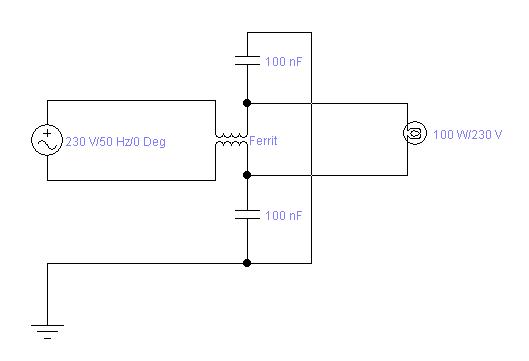

a minap szétkaptam a grundig ums12 minihifimet,
mert tönkrement a CD lejátszó része és hát gondoltam, hogy hasznostok belőle ezt-azt. Legfőképp a tápot.
Nos, észrevettem, hogy a táp primer oldalán, az első alkatrész a trafó előtt van, és ez pedig egy ferritgyűrűre tekercselt két kis tekercsből áll.
Közelebbről megnézve, pedig, mintha a két tekercs, sorosan lenne bekötve.
A kérdésem, az, hogy ez milyen alkatrész?
Köszi
(#) Action2K válasza bölcsész hozzászólására (») Szept 24, 2009 /
Zavarszűrő fojtótekercs. De szerintem párhuzamosan vannak, a fázis, és a nullára 1-1, persze azon már sorban. Érthető, rajzoljak?
(#) bölcsész válasza Action2K hozzászólására (») Szept 24, 2009 /
Kösz,
lerajzolnád, mert pont nem értem, hog akkor most mivan?
Általában így van egy zavarvédelem felépítve.
Kösz!
pont igy volt, erre értettem, hogy nem trafószerű, hanem soros...
És mire is jó ez? Milyen zavart szűr? (DC-t?)
Nagyfrekis zavarokat. A DC-re nincs hatással.

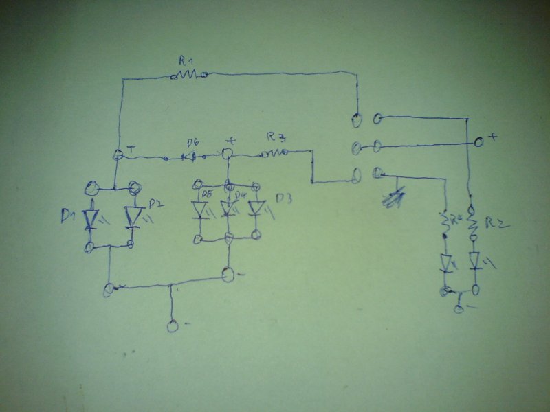

(#) Renátó004 hozzászólása Szept 24, 2009 /
Sziasztok csináltam egy kapcs rajzot de nem vagyok bisztos hogy működik.
Egyébként ez egy bicikli világítás akar lenni. :no:

(#) gg630504 válasza Renátó004 hozzászólására (») Szept 24, 2009 /
R1-et közvetlenül D1,D2 anódjához kell tenni.
Ugyanígy R3-at D5,D4,D3 anódjához.
Ugyanis D6-on is esik valamennyi ( 0.6 volt ) feszültség.
Így D1,D2 tápja 0.7 volttal fog változni, attól függően, fel, vagy le van a kapcsoló. Ha nem akarod, hogy változzon, a mostani R1 helyére is tégy egy diódát és vedd figyelembe az új R1 számolásánál.
