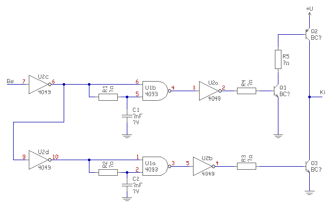

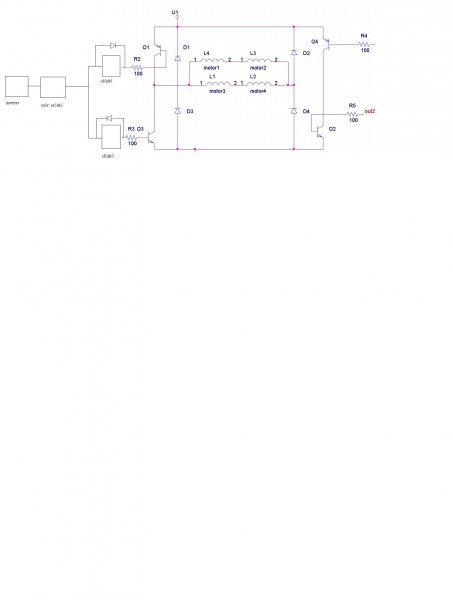

Egy egyszerű időzítő kapcsolás kellene nekem. Az lenne a lényeg hogy egy motort vezérlek H-híddal és hogy a tranzisztorok még véletlenül se nyissanak össze, ehhez szeretnék betenni valami időzítőt. Körülbelül 40-50ns-ig kellene tartania egy 40 V-os jelet majd tovább engednie. Segítségetelőre is köszönöm

Időzíteni (késleltetni) alapvetően egy RC taggal lehet, viszont ez után a jel meredekségét a kapcsolás gyorsasága miatt vissza kell állítani. Így nem igazán célszerű ezt a 40V-os jelszinten megtenni, hanem előbb, a meghajtó fokozat előtt. üdv! proli007
Mindenképp a meghajtó fokozat után kellene ugyanis, az lenne a lényeg, hogy a két tranzisztor eltérő időben kapja meg a jelet. Tehát az egyik késéssel nyit a másik azonnal zár. Küldtem egy képet, hogy mire gondoltam.
Ha esetleg tudnál küldeni egy kapcsolást az sokat segítene.
Természetesen értem a problémát, de írtam, hogy közvetlen a meghajtó kimenetén elhelyezett késleltetés, lassítja a tranyó kapcsolását. Ezért oda tenni nem lehet, mert akkor meg fűteni fog. (Persze Te a gyors PWM-et, a híd alatt hajtod, így csak az irányváltáskor vált. Bár én nem értem, hogy miért kell még egy soros teljesítmény tranyó végfokozatba..) Hát most ezt csak összehánytam a példa kedvéért, remélem jó de az elv biztos látszik belőle. üdv! proli007 |
