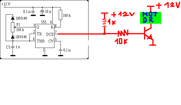

Hát én másikat ma már nem csinálok,úgyhogy inkább átmódosítom erre a kapcsolásra..
Ez már jobban néz ki?
(#) pajti2 válasza Dani494 hozzászólására (») Okt 26, 2009 /
Nem, az sem néz ki jól. Alapvetően nem. Valami sokkal alapvetőbb tévedést sejtek a háttérben. Éspedig az alkalmazott motor típusát illetően.
Vannak egyenáramú motorok, amiket impulzusokkal kell vezérelni. Léptető motoroknak is nevezik. Tipikusan olyan helyen használják, ahol előírás szerint nem forgatni kell valamit, hanem egyszer 45 foknyi elfordulást generálni, és utána abban az állapotban rögzíteni. Gyakorlatilag nem is a forgás a fő funkciójuk, hanem a fékezés / rögzítés. Azoknak kell pld pwm jel.
Egy másik motor család az első rajzon megnevezett "ventilátor motor", aminek nem kell pwm. Részemről arra gondoltam, hogy 2 percenként bekapcsolod egy tíz másodpercre, vagy ilyesmi. Azok a motorok megkapják a feszültséget, és felpörögnek. Alapvető használati elvárásuk, hogy valamekkora fordulatszámot adjanak le, amíg kapják a feszültséget. Precíziós elvárások nincsenek velük szemben.
Szóval az egyes számú ellenőrző kérdés: miféle motort használnál? Biztos a megfelelő motort választottad a megfelelő célra?
(#) Dani494 válasza pajti2 hozzászólására (») Okt 26, 2009 /
Hát ami azt illeti,én csak kíváncsi voltam, hogyan lehet szabályozni az egyenáramú motorokat kb 30V-ig kis teljesítményen.
Azért gondoltam hogy pwm jó lesz hozzá,mert rengeteg helyen olvastam hogy ezzel oldják meg a fordulatszám-szabályozást egyenáramú motoroknál.
Viszont ha a pwm x időközönként y időre z impulzust ad,ami(ahogy írtad léptetőmotoroknál használják) nem jó fordulatszám szabályozásra,akkor hogyan oldják meg a ford.szabályozást?
A mellékelt kapcsolással is próbáltam,azzal működik.

(#) moltam válasza Dani494 hozzászólására (») Okt 26, 2009 /
A motort kapcsolgató NPN tranyó bázisára raktál ellenállatot? Ha a discharge hajtaná a kapcsolótranyót akkor felhúzóellenállás is kell. Mert a dsc az egy belső NPN kivezetett collectora.
Próbáld meg igy...
(#) nagy_david1 válasza moltam hozzászólására (») Okt 26, 2009 /
Szerintem még a 10K ellenállás se kell, elég a felhúzó ellenállás. Hanem miért nem PNP-vel csináljuk ha már úgy is a 7-es lábbal vezérlünk? Csak egy ötlet a pnp tranyó. Utóbbi mondatot már Daninak szántam.

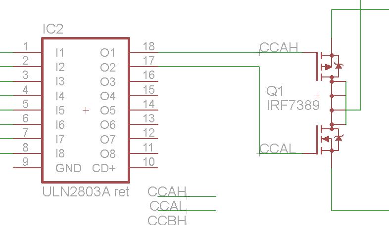

(#) bladika hozzászólása Okt 26, 2009 /
Segítenétek, hogy így meg lehet e hajtani a H-híd FETeket? Az alap problémám, hogy a mikrovezérlő ami vezérli a hídat 3,3v-ról megy. Kell valamilyen kiegészítő ellenállás? Sorba esetleg kell azt tudom, de a többi ami szokott lenni?
(értelem szerűen ez csak a fele a hídnak!)
