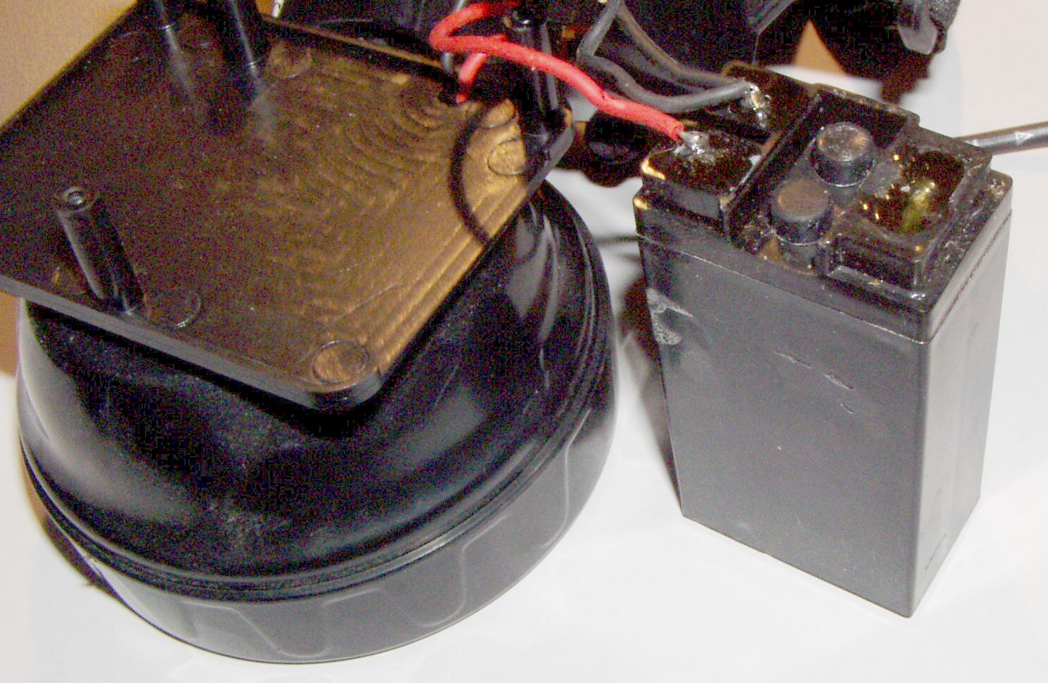

Na de akkor úgy is használhatom, hogy:
pl: használom 15 LED-en lemérem lesz pl: 3,9V, majd később rajta lemerül 3,05V-ra.
Na akkor én csinálhatok vele olyat hogy akkor teszek rá csak 1 LED-et és azzal fogom használni mert akkor már nem 3,05V lesz a fesz hanem vissza felmegy 3,5V-ra mivel nem lesz annyi sok terhelés.
Szóval az a lényeg hogy használhatom bármilyen terhelés alatt úgy, hogy közbe ne mennyen 3V alá de ha mégis alá megy akkor is használhatom még kisebb terheléssel mivel azzal nagyobb lesz pl:3.5V mert a kisebb terhelés nem húzza annyira le a fesz-t mint a nagyobb. Nem?
Remélem nem voltam túl bonyolult.
Na ha erre igen lesz a válasz akkor mindent tökéletesen értek!

Most akkor ez milyen akkumulátor?

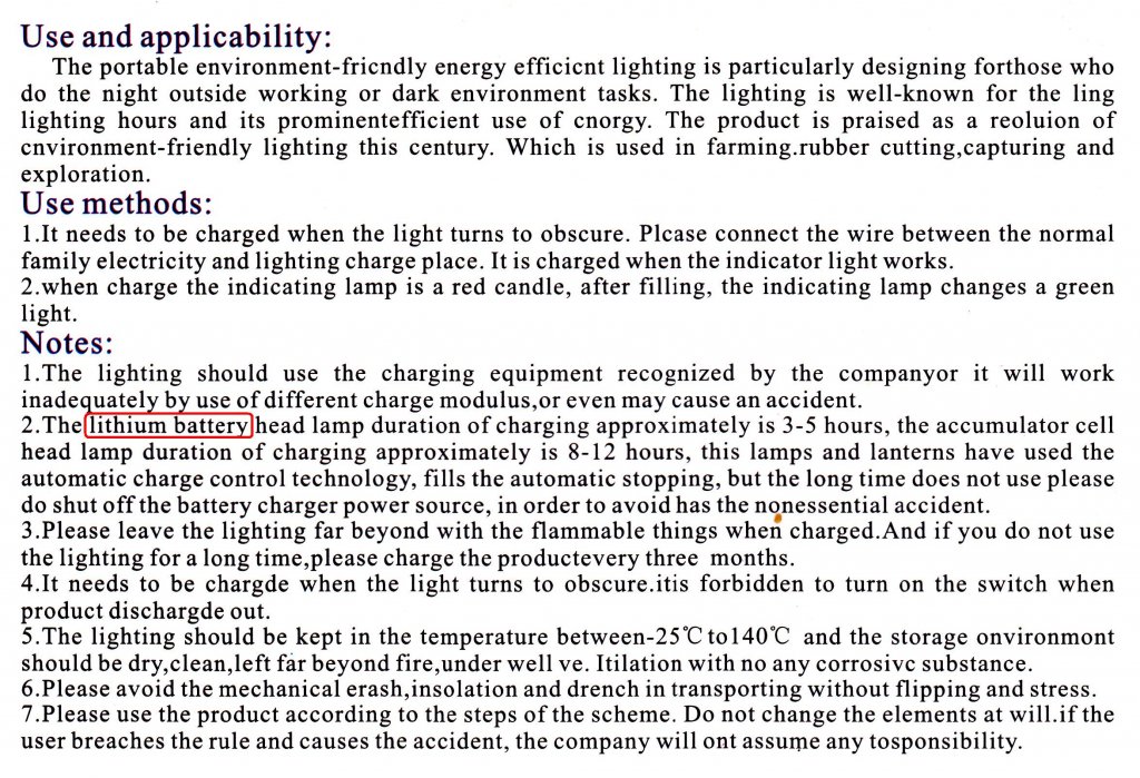

(#) rolandi350 válasza kadarist hozzászólására (») Okt 24, 2009 /
A lámpa dobozába volt egy kis papír arra volt ráírva. Ott a kép.
Akkor most ez zselés ólomakku?

(#) rolandi350 válasza (Felhasználó 13571) hozzászólására (») Okt 24, 2009 /
Hát kérdem hogy most akkor mi ez? Én nem értek hozzá írtam a legelső kérdésemnél.
Láttam hogy a papírra Lithium van írva ezért szétnéztem a neten és láttam hogy van Lithium ion és polimer, ezért hozzátok fordultam közöltem pát információt és kérdeztem hogy akkor szerintetek milyen van benne?
Mondtátok hogy szerintetek Lithium-ból az ion fajta.
Na akkor kérdeztem hogy meddig meríthetem stb..
Aztán valaki belinkel róla egy képet és én rámondtam hogy pontosan ugyanaz van nekem. Ez így igaz.
Aztán volt rá mondta hogy az szerintetek zselés ólomakku.
Én meg kérdeztem hogy akkor az biztosan az? Mivel a papírra Lithium van írva.
Most pedig itt tartunk.

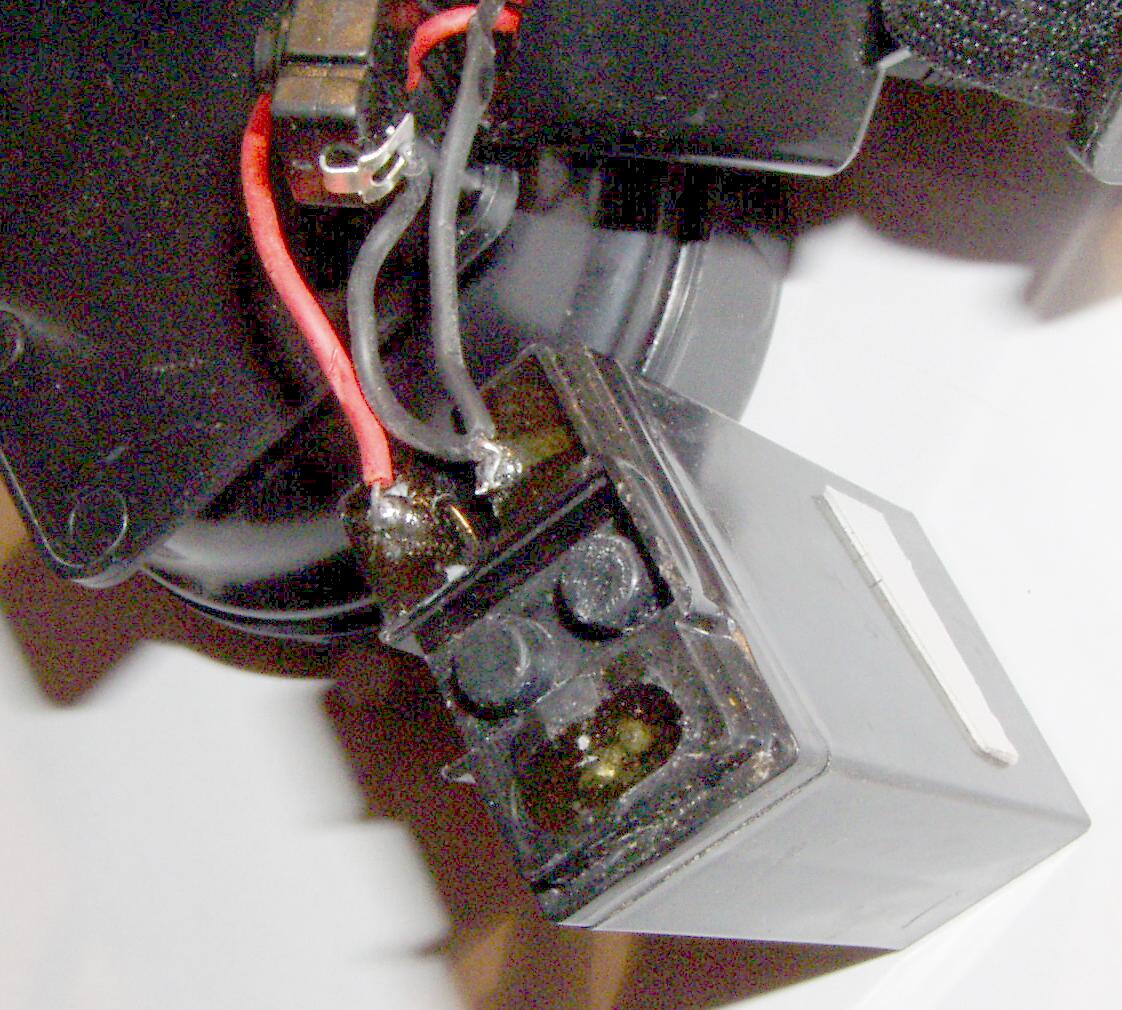

(#) lapose válasza rolandi350 hozzászólására (») Okt 24, 2009 /
Miért gondolod, hogy az a papir korrekt egy gagyi(nem sértegetem, nekem is van ilyen kettő ) lámpán? A kis kínai ráírta, jól hangzik - ennyi. Nekem legalábbis úgy tűnik, hogy a műgyanta alatt látszik, hogy a két cella sorba van kötve.
Egy leárazáson vettem talán 800 pénzért darabját. Ugy voltam vele, hogy a LED-ek és a mechanikája is megér annyit, ha az akkuk rosszak is benne, úgyis pont fejlámpát szerettem volna venni..
Ez be is jött, mert az egyikben nem tökéletes az akku: Fel lehet tölteni, működik is, de nagy az önkisülése, párnap alatt el is veszti a töltés javát. Az a furcsa, hogy nem nullára sül ki, ha akár hosszabb ideig is hagyom, hanem csak annyira, hogy halványan világítanak a LED-ek. Szerintem ez biztos akku hiba. Ha megadja magát, biztos nem keresek bele ilyen akkut, hanem valami mással fogom pótolni.

Na de akkor most ez zselés ólomakku?
Berakom a képeidet, (ha nembaj) hogy ne keljen visszalapozni.
kép1
kép2

És azt szeretik ha akkor töltöm amikor még nincs lemerülve?
És az baj ha a töltőn hagyom akkor is amikor már fel van töltve és folyamatosan tölti csepptöltéssel?
Hát a töltőáramot nem tudom megváltoztatni mert van hozzá eredeti töltő. De lefogom mérni hogy mennyivel tölti. Bár szívem szerint nagyon kevéssel tölteném az se zavarna ha egy napig kéne tölteni. Esetleg egy ellenállással nem lehet lejjebb szabályozni a töltőáramot?
Vagy úgy nem jó mert akkor nem érné el a kellő feszültséget?
A töltőjére 300mA van írva na majd meglátom mennyit ad le belőle.
A lámpára pedig 1000mA van írva ha nem gagyizták el azt is Ha nem akkor 100mA a jó töltés? Vagy ezt mAh/10 féle képen kell kiszámolni?
Tettem rá 10 ohm-est sorba kötve de nem jó mert akkor a töltő azonnal azt jelzi, hogy akku feltöltve.
