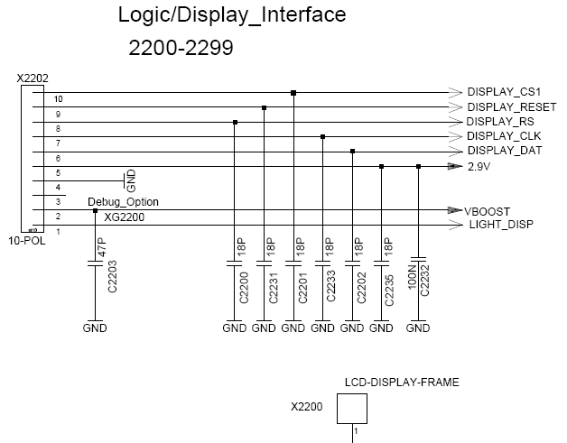

Ide írok mert máshol nem kaptam választ. Van egy siemens CV65-ből kijelzőm. Ami megegyezik a c 65 ével. Valami kapcsolást küldene valaki mert én nem találtam hogy hogy kell bekötni. Az LCD hátúján csak ennyi van "LM15SGFNZ15". Úgy meg lehet oldani hogy ne keljen pic.

Csatoltam a C65 gyári bekötését. "Úgy meg lehet oldani hogy ne keljen pic" Persze, ha a fiókodban marad, akkor nem kell... De mire akarod használni? Mert ha csak van egy LCD-d, és kezdeni akarsz vele valamit, az kevés motiváció a megtanulására.
Az lenne a kérdésem hogy mire lehet használni. Mert elég kezdő vagyok a témában de gyorsan tanulok. És a motiváció elég lessz hidd el . Én arra gondoltam hogy USB vagy soros porton keresztül kellene bekötni ja és kell neki külön táp vagy majd a PC-ről kapja.
Soroson nincs táp.
USB-n van 5V Ok, de ha a gépre kötötted, és meg is jelenik valami amit szeretnél, utánna hogyan tovább?
Hát igen ez jó kérdés. Equalizert lehet pic nélkül csinálni vagy órát. Vagy valami hasonlót. És valami program kell hozzá mert nekem van egy. A neve "lcdhype06" ezzel talán lehetne vezérelni.
Idézet: „Úgy meg lehet oldani hogy ne kelljen pic?” Hát persze! Csinálhatod AVR-rel vagy Intel Atom-mal is!
aha szóval nem lehet elég lett volna ennyit írni. Akkor egy kicsit szüneteltetem a dolgot amíg kitalálom hogy mit akarok belölle csinálni
