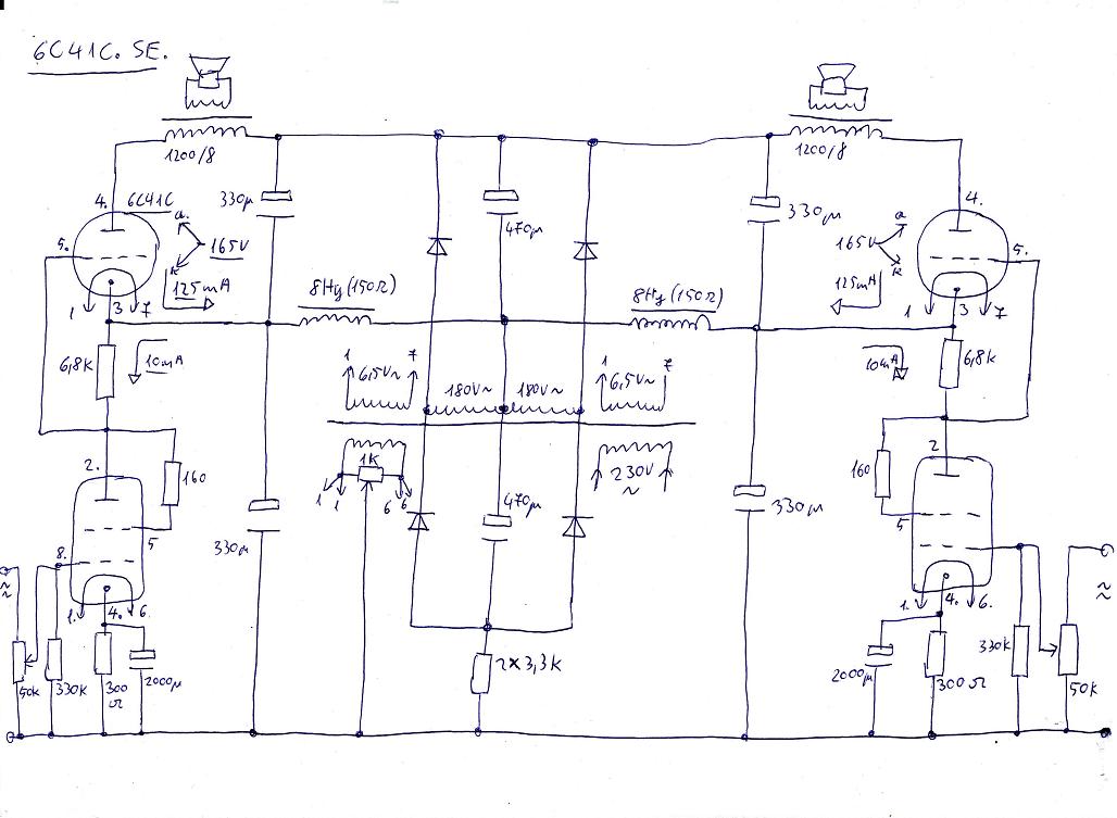

Nekem a 6C41C erősítőm egy régebbi változatában ilyen volt a meghajtásom, ezzel lényegesen jobb volt a hangja, mint a mostanival (amit Te is hallottál), de az igazi hang sajnos nincsen még meg, az idei télen már szeretném befejezni. Ennél a megoldásnál sajnos bekapcsolási sorrendet kell biztosítani (a felső csőnek később kell az anódfeszt kapnia, nálam csak azért nem kellett, mert a 6E5P lényegesen gyorsabban felfűt, mint a 6C41C). A végcsövek ilyen meghajtása is könnyen honosítható PP-hez, és joggal várható el nagyon jó eredmény.
6C41C_SE
Igen, lényegében az én rajzomon is ez szerepel, csak ott nem anódról van hajtva a végcső, ezért javasoltam, hogy legyen egy kis pozitív (+130V) része is a tápfeszültségnek, hogy ne kelljen a végcső teljes nyitásához a meghajtót "szögig" vezérelni. Félő, hogy a GU-nak nagy a meghajtó feszültség igénye, ez még felvethet problémákat.
Attól tartok teljesen igazad van, biztos megoldást talán valamiféle fijtótekercses vagy trafós megoldás jelenthetne, pl. ilyesformán.
