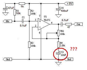

(#) nagy_david1 válasza proli007 hozzászólására (») Szept 27, 2009 /
Huh, nagyon szépen köszönöm a bő magyarázatod. A legjobb az lesz ha megyek és megépítek pár kapcsolást bővűlt ismereteim alapján. Még egy kérdésem lenne. Nem invertáló mikrofon erősítőknél miért van itt ez a kondenzátor? Én csináltam volt már erősítőt, féltápfeszest, és nem raktam oda kondenzátort, és szépen működött, igaz, hogy nem elektret mikrofon volt a jelforrás. Az az érdekes, hogy csak ilyen jellegű kapcsolásnál láttam ezt a kondenzátort (mindenhol ott van), viszont más nem invertáló erősítésnél, ahol nem elektret mikrofon van, sehol sincs. Nem tudom mi szerepe itt a kondenzátornak. Amúgy, azt hiszem minden világos így, hogy leírtál mindent aprólékosan. Mégegyszer nagyon köszönöm végtelen nagy türelmed.
(#) gg630504 válasza nagy_david1 hozzászólására (») Szept 27, 2009 /
Ha +- tápfeszültséges lenne, akkor R4-et földre kellene kötni.
De ez virtuális +- tápfeszültséges. az R2 R3 állítja be a műveleti erősítőnek. Egyenfeszültségként ez van a 3, 2 és 6. kivezetésen. Erre van ráültetve a váltófeszültségű hangfrekvenciás jel.
Ha R4 földelve lenne, az elhúzná a visszacsatolást.
Tehát kellett egy olyan alkatrész, amely az egyenáramot nem engedi át, de a váltóáramot igen. ( Neked a hangfrekvencia a lényeg, elég csak arra figyelni, azt bevonni a visszacsatolásba. ) Ilyen alkatrész a kondenzátor. R4 alja egyenáramúlag virtuális földön van, váltóáramúlag földön.
Házi feladat: számold ki, a legkisebb frekvencián ( 20 Hz ) mekkora ellenállása van C2-nek. És az hogyan aránylik VR1 és R4-hez. Azon a frekvencián egy olyan ellenállással helyettesíthető.
(#) nagy_david1 válasza gg630504 hozzászólására (») Szept 27, 2009 /
Kezdem érteni a dolgokat nagyjából azt hiszem Köszi neked is.
(#) proli007 válasza nagy_david1 hozzászólására (») Szept 27, 2009 /
Mindíg azt kell nézni, hogy a kondi egyenáram szempontjából szakadásként viselkedik (mint ha ott sem lenne), váltóáram esetén pedig rövidzárként.
(Az utóbbi persze nem igaz, csak végtelen kapacitással vagy frekivel lenne az. Pontosabban Xc=1/2Pi*f*C az impedanciája)
Tehát a kapcsolásod esetén, az áramköröd erősítése Au=(VR1/R4)+1. De R4-el sorba van kötve a C2 Xc impedanciája.
Tehát egyenáram esetén R4 végtelen nagy, így az IC egyenáramú erősítése egyszeres.
Váltóáram esetén, pedig (C2 rövidzárnak nézve) (VR1/R4)+1. Ha VR1 teljesen fel van szabályozva, akkor Au=(100k/3,9k)+1 azaz 26,6-szoros.
Az erősítő munkapontját, az R2/R3 osztó 4,5V-ra állítja be. Mivel egyszeres az egyenáramú erősítése, a kimeneten is 4,5V mérhető.
A mikrofon felől, a C1-en keresztül, már váltófeszültség érkezik, ezt az erősítő már 26,6-szorosára erősíti.
Ha a C2 kondit kihagyod, akkor a 4,5V-ot is 26,6-szorosára erősítené, tehát a kimeneten 119V lenne. De mivel a táp csak 9V és a kimenet még ezt sem közelíti meg, ilyenkor a kimenet "kiülne" a tápra, azaz 8V körül lenne és nem tudná erősíteni a mikrofon jelét.
Kettős tápfesznél nem lenne gond C2 hiánya, akkor csak az IC Offset (kb. 3mV) hiba feszültségét erősítené 26,6-szorosára, így a kimeneten átlagosan 80mV hibafeszültség lenne mérhető, ami nem befolyásolná nagyon a mikrofon jel erősítését.
A C1 kondi is leválasztja a mikrofon munkaponti feszültségét, mert azt is erősítené az IC.
A kimeneti 0,1µF-nak is elsősorban leválasztó szerepe van, hogy a váltófeszültségű kimenetre ne jusson ki az IC 4,5V feszültsége.
üdv! proli007
Na most esett le a tantusz, értem. Heureka. Köszönöm szépen a magyarázatot, most megértettem az egész lényegét. Köszi szépen

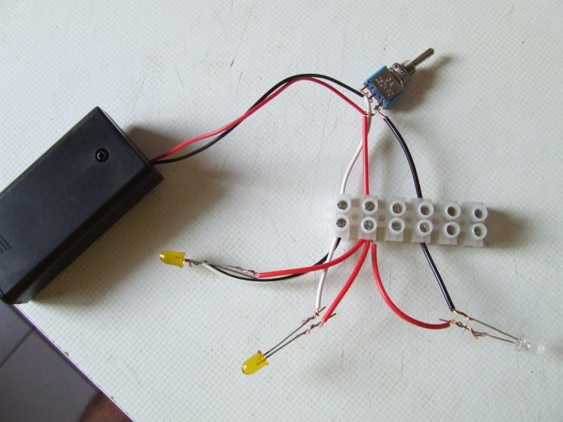

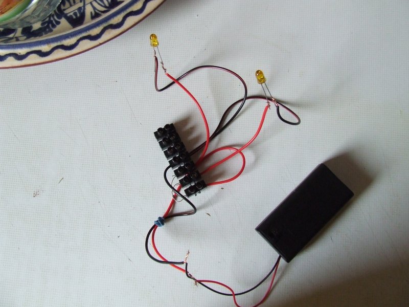

sziasztok
Nagyon kezdő vagyok építettem egy kis ledes dolgot de nem nagyon tudom, hogy ez végülis sorosan vagy párhuzamosan van kötve.
Ebben szeretném segítségeteket kérni. válaszotok előre is köszönöm
(#) kadarist válasza vgerp hozzászólására (») Szept 27, 2009 /
Kellenének áramkorlátozó ellenállások a LED-ek elé. Elemtartó az a fekete doboz?
A második képen a hutalozás mintha el lenne kötve. A kapcsolónak milyen szerepe van?
Rajzold le a kapcsolásod, úgy könnyebb tájékozódni. Egyébként a LED-ek párhuzamosan kapcsolódnak

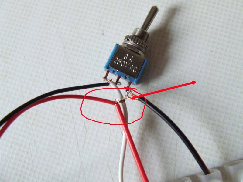

(#) vgerp hozzászólása Szept 27, 2009 /
Szóval a dolog ott kezdődik, hogy szereztem egy LED szalagot na mármost ezt szeretném bekötni az autóba.
azaz elvileg 12v -ról menne és ehhez probálgattam egy kis minta dolgot csinálni,hogy valójában képes vagyok e összehozni egy ilyet amiben kapcsoló is van.
Igazából pont az a gondom hogy nem tudom értelmezni a kapcsolási rajzokat, hogy az az életben mit is jelent azaz hogy a - és + hova kell kötni.ha erre tudsz valami netes dolgot ahol mondjuk a kapcsolási rajz egy kis képes dologgal is illusztrálva van azt szívesen venném.
A második kép szerintem csal ott a fekete és piros kábel nem ér össze a kapcsolónál....
Ha te nem erre gondoltál akkor hogy rossz akkor írd meg nyugodtan, hisz ezért írtam.
Adott két 24 cm es LED szalag, ezeket szeretném elvágni és 4-et csinálni belőle,és rákötni a 12v-ra.
Szerinted szükség lesz ellenállásokra.?
Illetve két kapcsoló lesz betéve 2 szalag egy kapcsoló...
ekkor szerinted a led szalagokat sorosan vgy párhuzamosan kell kötni.?
Ja igen és ez a képen akkor lenne soros kapcsolás ha a Led + lábáról az áram a másik Led + lábára menne?

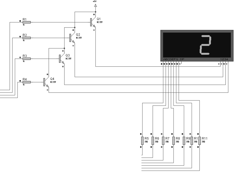

Ismét a segítségeteket szeretném kérni.
2 db 1 digites 7 szegmenses közös anódos kijelzőt vezérlek PIC-el (multiplexelt meghajtással), 2 db bc 337-40 tranzisztorral, melyeknek a bázisai 1 kohm-on keresztül kapcsolódik a PIC-hez. A 7 szegmensek többi pontja a PIC lábaihoz 330 ohm-on keresztül. Hasonlóan a mellékelt ábrához.
A kijelzés működik, de egy igen zavaró jelenség is tapasztalható közben. Az első digit 7 szegmensébe halványan "belelátszik" a második szegmens amikor az éppen vált. Az időtényezőt állítottam 5 ms - 15 ms között, de ugyanaz a jelenség, amennyiben nagyobb értéket adok meg úgy már nem látszik folyamatsonak a kijelzés. Az kijelzést előszőr delay-el, majd megszakítással oldottam meg, de ugyanaz történt.
Hogyan lehet ezt kiküszöbölni?
(Amennyiben kérhetlek titeket egyszerűen fogalmazzatok, mert kb 1 hónapja kezdtem el a témával foglalkozni.)
A készülék próbapanelon van összerakva ha ez számít valamit.
Előre is köszönöm.
(#) Action2K válasza skoda135 hozzászólására (») Szept 28, 2009 /
Szerintem az a baj, hogy a digitek léptetésénél nem változtatod azonnal a szegmensek adatait is, s ezért még egy picit látni.
(#) skoda135 válasza Action2K hozzászólására (») Szept 28, 2009 /
A digitek léptetése és a kijelzés az alábbiak szerint történik.
if kijelzes=11 then
begin
portc:=4;
portc:=2;
case szamlalo_tizes of
0 : PORTd :=192;
1 : PORTd :=249;
2 : PORTd :=164;
3 : PORTd :=176;
4 : PORTd :=153;
5 : PORTd :=146;
6 : PORTd :=130;
7 : PORTd :=248;
8 : PORTd :=128;
9 : PORTd :=144;
end;
end;
if kijelzes=22 then
begin
portc:=4;
portc:=1;
case szamlalo_egyes of
0 : PORTd :=192;
1 : PORTd :=249;
2 : PORTd :=164;
3 : PORTd :=176;
4 : PORTd :=153;
5 : PORTd :=146;
6 : PORTd :=130;
7 : PORTd :=248;
8 : PORTd :=128;
9 : PORTd :=144;
end;
kijelzes:=0;
end;
A portc:=4 a te ötleted alapján tettem be, hogy amikor vált akkor egy nem használt lábra küldje ki az aktuális számot, de sajnos az eredmény még mindig az, hogy váltásoknál halványan belelátszik a második szegmens.
(#) Action2K válasza skoda135 hozzászólására (») Szept 28, 2009 / 1
Itt a bibi!
A case előtt már portot váltasz, majd valamikor kiírod.
Először egy változóba tedd a kiirandó értéket, aztán rakd ki.
if kijelzes=11 then
begin
0 : digit2 :=192;
1 : digit2 :=249;
2 : digit2 :=164;
3 : digit2 :=176;
4 : digit2 :=153;
5 : digit2 :=146;
6 : digit2 :=130;
7 : digit2 :=248;
8 : digit2 :=128;
9 : digit2 :=144;
end;
portc :=2;
portd :=digit2;
end;
És így tovább.
