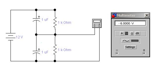

Nem tudom, hogy ez életképes lenne-e? +-6V-ról is megy ha jól tudom a 741-es. Ja, a kondi értéke lehet nagyobb 10-100 µF-is. Ez a rajz csak példa.

Érdekes megoldás, találtam egy másik rajzot, ezt is megépítettem, itt a TL072 szimpla tápról megy. A két rajzot össze lehet ollózni? Gondolok arra, hogy a szubszűrő műverősítőjét kicserélni TL072-re, és szimpla táppal hajtani.

Szerintem inkább egy 555-ös negatív segédtáp. Vagy inkább egy 7660 IC-s. ( Ehhez 2 kondi kell csak és megvan a közel -6V. )

Lehet, a másiknál a bemeneti lábánál van a 100k-sal eltolva a nullpont. Ez már csak részletkérdés.

Akkor lehet hogy csak az 555-ös átalakítót használom, az a leg biztosabb.

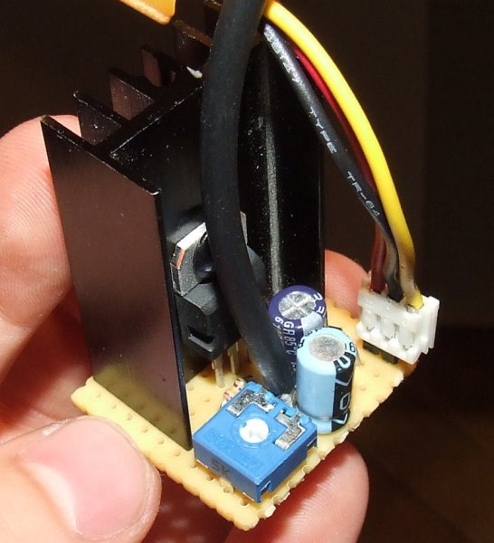

Az LM317 kegyetlenül tud melegedni, vagy én rontottam el valamit? 4.7V-ra lett beállítva, alapjáraton nem melegszik. Ha rádugom a telefont (neki lenne töltője, 3310) akkor megjelenik, h tölti az akkut. Viszont igencsak elkezd melegedni. Habár nem egy kis vékony hűtőrda van rajta, hanem sokkal nagyobb, nem tudom, hogy mennyire baj. Ampert nem mértem. Az alapkapcsolást építettem meg.

Mekkora az a feszültség, amiből a 4,7V-ot "csinálja"?
(#) Hujikolp válasza Imi65 hozzászólására (») Szept 28, 2009 /
Pufferelt 11.4V +dióda.
Megmértem, 10.77V van a bemenetén

Szerintem mérjél áramot.
Ha jól tudom 1A-ert tud maximum. Ez alapján elképzelhető, hogy kisebb áramtól is hamarabb melegszik. Nekem lm350-el van egy tápegységem. 3A-es terhelést képes elviselni, de jó nagy bordával, és így is melegszik már 2A-nál is.

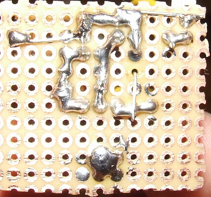

Akkor nem annyira indokolt a melegedés. Ha 1A-t visz el a teló, akkor is csak 6W, az pedig nem olyan sok. Nem gerjed, a kondikat közel helyezted el az IC-hez?
Persze, a hőfejlődés elég relatív dolog kézzel megítélve....
Közel vannak. A forrasztásokat most ne nézzétek, csak összedobtam
Mindjárt szétbontom, és megmérem az áramfelvételt is.
(#) Imi65 válasza Hujikolp hozzászólására (») Szept 28, 2009 /
Ekkora borda (nem olyan nagy az) azért 6W-tól felmelegszik rendesen. Ha mást nem tapasztalsz, akkor barátkozz meg vele, ez nagy valószínűséggel nem hiba.

Felőlem melegedhet, nekem nem lenne gond, csak nem tudom, hogy normális-e ez. Ilyen áramkört nem építettem még. Csak kb nem tudom megfogni, olyan meleg, ezért kérdeztem. Tudom vannak nagyobb bordák is, csak a mezei kis aluhoz viszonyítva nagy.

Akkor fogjál meg egy 12V-os 6W-os izzót, és lesz fogalmad a melegedésről (meg hogy merre van a hideg víz)

Megmértem. Elején, mivel teljesen le volt merülve az akku, így bekajált fél ampert is, ez ment egy percig kb, majd utána rendszertelenül vette fel, Volt hogy semmit, és 200-300mA-re is felugrált, meg változgatott. Krokodilcsipesz és biztos tartással végeztem el, így kontakt hiba nem lehetett.
Köszönöm a segítségeket, akkor marad majd így.

Nem kötekedésnek, csak a pontosság kedvéért ( ) : az LM317-re 1.5 A-t garantál az adatlap. Tehát minimum 1.5 A-t tud, de tipikusan 2A-nál szólal meg az áramkorlát. Nekem van ebből tápom, sajna elcsesztem a hűtőbordát. Így ha rövidrezárom, az enyém 2.2A-t ad le, de csak pár másodpercig, amíg túl nem melegszik, utána már csak kb. 1.5A-t.
