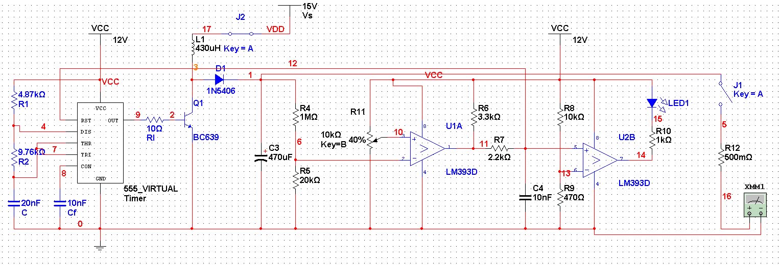

Most már annyira beindultam ebbe a kapcsolásba, hogy nem nyugszom addig amíg nem lesz jó.
Készítettem egy rajzot arról amit kigondoltam, leszimuláltam, elvileg működik...
Megnéznétek és, elmondanátok a véleményeteket?
Köszi.
(#) mex válasza szucsistvan hozzászólására (») Okt 1, 2009 /
Nem jó helyen van az L1, és a D1.
Ezeknek a stabilizátor bemenetén kell lenniük, de a D1-nek csak akkor lesz értelme, ha a stabilizátor bemenetéhez teszel egy pufferelkót is.
A trafót közvetlenül a pozitiv tápfeszre kell kötni, a soros induktivitás csak késleltetné az áram kialakulását a tekercsén, tehát hatásfokromlást okoz.
(#) szucsistvan válasza mex hozzászólására (») Okt 1, 2009 /
De azokra a c9 töltéséhez van szükség, azért vannak ott ahol. C9 pedig feltöltődik akár 200V-ra is így és ez sül rá a trafóra, a komparátornál lehet állítani, hogy mikor álljon meg a kondi töltése.
Igen már látom....
A kondi mindenesetre nemhiszem, hogy hosszú életű lesz, és nem is vagyok biztos benne, hogy a fet örül az átfolyó áramnak. A komparátor kimenete jobb ha el van látva felhúzóellenállással, a pozitiv tápfesz felé kellene egy 10k. A led előtétellenállása túl kicsi, a komparátor nem tudja elnyelni az áramát (adatlap szerint ~6mA tud nyelő üzemben).

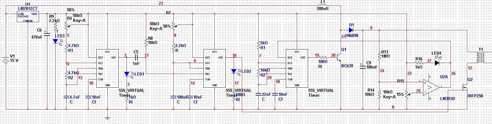

(#) szucsistvan hozzászólása Okt 2, 2009 /
Találtam egy kapcsolást a kondi töltésére, szimulálva egész jól működik...
Állítható, hogy milyen feszre töltse a kondit.
Végülis a tegnapi egy fejlesztett változata, csak ez most maga a töltő.

Az a baj, hogy a töltőfeszültség minden, csak nem konstans....
szucsistvan az induktivitás áramát szaggatja, igy tölti a kondit, és figyeli a kialakuló fesz nagyságát. Ha eléri a beállitott értéket a komparátor tilt. Igy helyes, hasonló megoldást alkalmaztam én is sok gyújtásnál, igy kézbentartható a tárolt energia.
Konstans, terhelhető feszültséget csak az ideális feszültséggenerátor tud szolgáltatni, itt pedig nincs ilyen.
