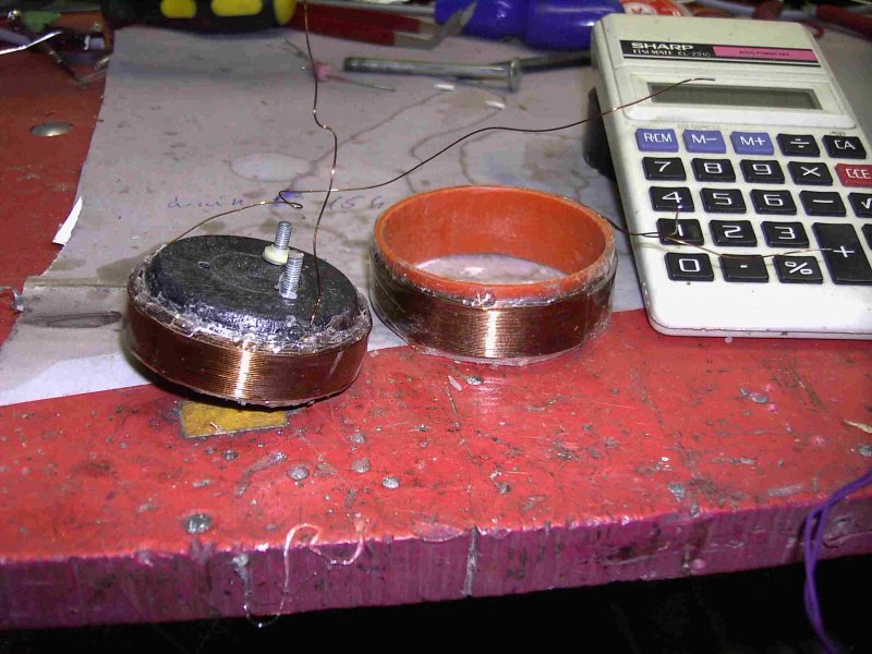

A tekercselőt egy rossz akkus fúróból gányoltam, külön kivezettem a motor kapcsait, amit egy külső PWM szabályzóval + pedálos kapcsolóval hajtok.
A számlálást nem kell gondolom bemutatni, számológép + reed szenzor kombináció. A másik képen látható az eredmény (szerintem nem lett rossz , kb 1 mm a légrés, és nem ér bele!)
Nagyon szépek a tekercseid! :eek2:
Igen! Tényleg szépek!
![]() Ötletem a Cellux ellen egy körömlakk! Ami nem tartalmaz metálos csillámlemezeket, és egyéb hasonló vezetőképes anyagokat! Jelenleg én egy komplett vezetővel ellátott tekercselőt építek, léptetőmotoros PIC-es vezérléssel! Ha valakit érdekel, felrakom majd az elkészült képeket!
