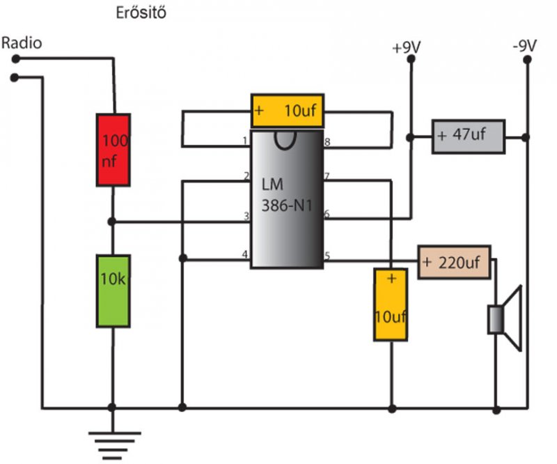

(#) Stephani Mihaly hozzászólása Okt 3, 2009 /
Tiszteletem, kérdésem van: Egy kis mp3-as kütyüt szeretnék rákötni 8 ohmos hangszóróra, a mellékelt ábra szerinti erősítő segítségével. A dolog nem működik, söt, az erősítő időnként begerjed, tehát hangosan sípol. Lehet valahogy segíteni a hibán?
(#) Mayan válasza Stephani Mihaly hozzászólására (») Okt 3, 2009 /
Próbáld meg kivenni az 1 és 8 lábakat összekötő kondit. A hangszóró elé pedig inkább 1000µF kondit tégy és sokkal szebben fog szólni. A bemenetre is nagyobb kell, pl. 10uF.
(#) dokidoki válasza (Felhasználó 13571) hozzászólására (») Okt 3, 2009 /
Szia! sziasztok.
Előbb írtam, de töröltem, most mégis írom , Előbbinek a lényege az volt hogy szerintem is vegyed ki a 1-es 8-as láb közötti kondit. Az mp3 kimenete több 10 mW-t ez bőven kihajtja a LM386-ot, ami emlékeim szerint max 1W-to tud. Felesleges a 200-szoros erősítés ide. De a gerjedésgátlót tedd bele, illetve az alábbi javaslatokat próbáld ki.
Vááá, most látom, hogy köbzoli úrnak megy válaszként, bocsánat érte. (elrontottam)

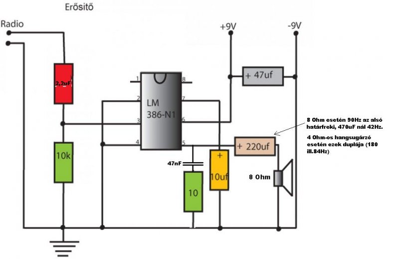

(#) szamóca válasza Stephani Mihaly hozzászólására (») Okt 3, 2009 /
Tehát így.
(#) bereczk.jans válasza Stephani Mihaly hozzászólására (») Okt 3, 2009 /
Az előttem szólóknak jó tanácsaik vannak. érdemes mindegyiket megfontolni és cselekedni. Az én javaslatom is a bemeneti csatoló kondenzátor növelése 1 - 5 µF-ra csillám vagy non polár elektrolit kondenzátorra. A 10 Kohmos ellenállást 47K-100Kohm értékűre növelném a bemeneti jobb mélyhang átvitel miatt. Ide potit is lehetne kötni, de végülis elég az MP3 saját hangeró szabályozója. A kimenetre kötött gerjedésgátló is hasznos lehet. Nekem fejhallgatóerősítőként ez nem kellett. 1 - 8 láb közti 10 µF maximális erősítést biztosít az IC-nek, ez sok. A csatlakozást megszakítva betenni 1 - 100 Kohm-s ellenállást, de az erősítésszabályozás 10 µF-ja ki is iktatható ha elég az erősítés. A tápfeszültség szűrő 47 µF kevés: megnövelni 500 µF-ra és párhuzamosan kötni vele 100 nF-t. Tápfeszültségnek 2db laposelem. 9V-s elem nem birja a lüktető terhelést.
Dokidoki és szamóca válaszát nem láttam. Elnézést kérek ha az én válaszom a több segítő közt okoskodásnak tünik! A 9 V 300-500 mA/h-s akku már megfelel táplálásnak(kipróbálásnál égős biztosítás, mert a zárlat veszélyes lehet!)

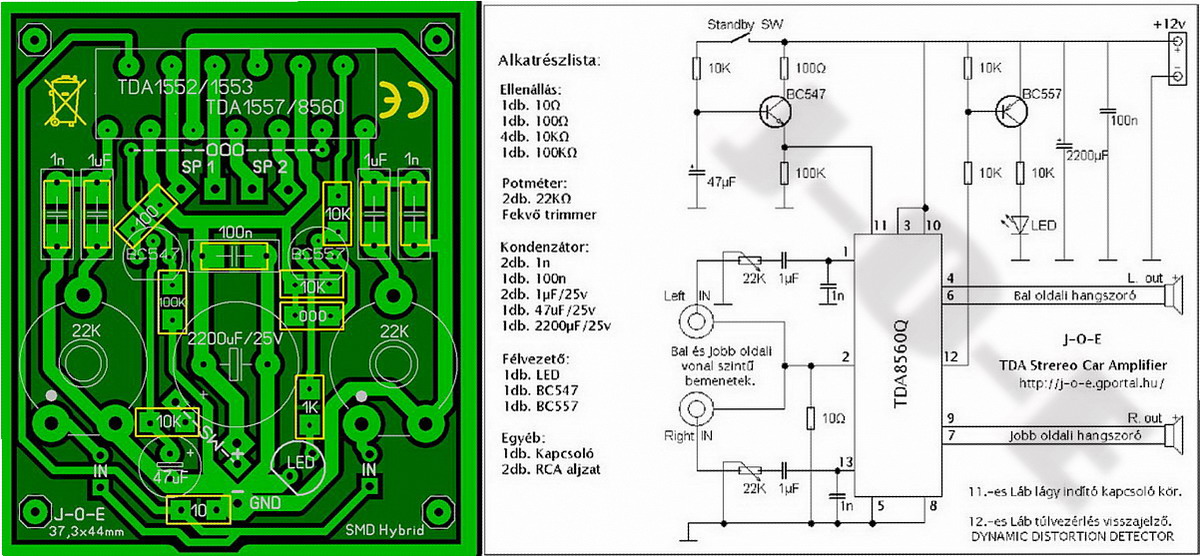

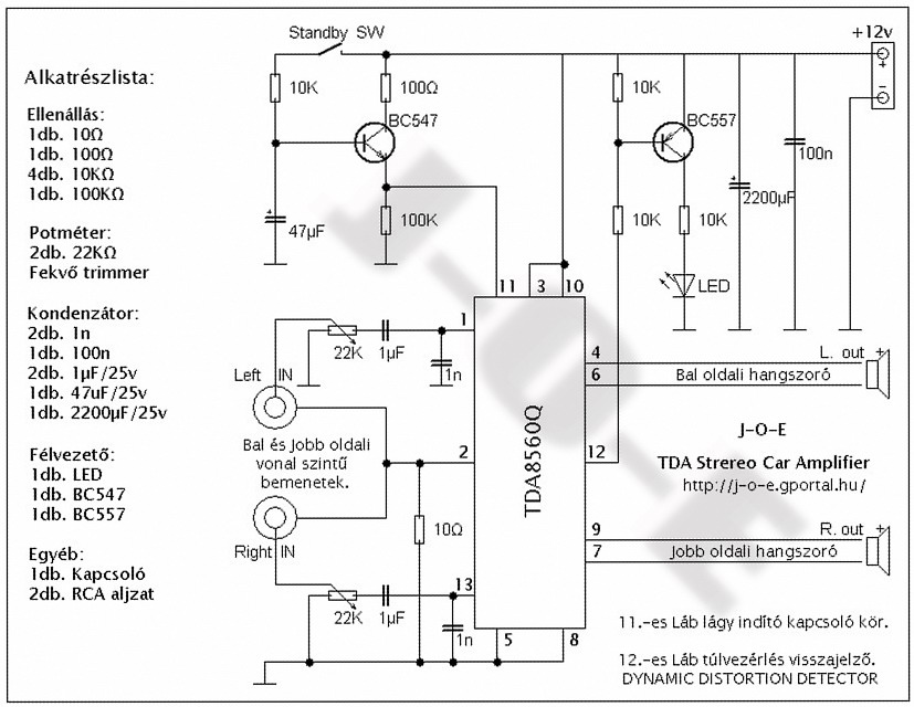

(#) J-O-E hozzászólása Okt 4, 2009 /
Hasonló TDA-s gondom van kisérleti stádiumban van egy 2X40W 14,4V-ról de nem ismerem az IC.-t gyanusan olcsó mellékelem a terveimet pár napot már bele öltem de, mielött alkatrészre költök. Aki ismeri mondhatna véleményt egyántalán életképes-e a dolog. Engem is érdekel milyen hangszorót érdemes hozzá alkalmazni, nem akarok sok ezerért tippelni.
(#) hapro válasza J-O-E hozzászólására (») Okt 4, 2009 /
A 2db 22k trimmer miért van benne?
Nem lesz külön hangerőszabályzó poti a bemeneten?
(#) J-O-E válasza hapro hozzászólására (») Okt 4, 2009 /
Ez egy nagyobb erősítőbe lesz, 2.-3db. sztereo TDA IC-vel külön minden hangszorónak vagy átkapcsolva 5.1.-nek, és így kell a bemeneti szint szabályzó de fontos a mobilitás "12v" is, MP3-MP4 lejátszóval meghajtani, így ez látszott a legjobb megoldásnak "ár/teljesítmény" mielőtt teljes gőzzel bevásárolok kellene hozzáértő vélemény.
(#) Imi65 válasza J-O-E hozzászólására (») Okt 4, 2009 /
Szerintem Hapronak inkább a bekötés módja az, ami nem tetszik. Én a közepéről vinném a jelet. Letekert helyzetben rövidre zárja a bemenetet. Persze, a NYÁK-terven már jól van.
(#) J-O-E válasza Imi65 hozzászólására (») Okt 4, 2009 /
Igazad van a rajzon javítottam. Valaki nem próbálta ezt az IC.-t?
(#) szamóca válasza J-O-E hozzászólására (») Okt 4, 2009 /
Ezzel a TDA-val nem sűrűn építettek az itt hozzászólók erősítőt. Nem egy preferált típus. Az adatlap alapján semmi figyelemre méltó különlegessége nincs. Legfeljebb az alacsony terhelésre való használhatósága.
Ha a hangminőség fontos tényező én mást keresnék, de úgy veszem ki a hozzászólásodból, hogy inkább a tápfesz, illetve a védelmi funkciók a döntőek számodra.
(#) J-O-E válasza szamóca hozzászólására (») Okt 4, 2009 /
Persze ez egy inkább univerzális mint csúcsmínőségű erösítő. Ez a kialakítás a hordozhatóságra megy de egy két kapcsoló beépítésével tud annyit a lakásban mint a manapság házimozi néven emlegetett 12E forint körüli komplett rendszerek. Kapcsoló üzemű tápról megy majd, könnyű kisméretű lesz. Én úgy sejtem ki kell próbálnom az IC-t "700-800.-Ft" nem hiszem hogy 20-25W felett érdemes hajtani, odáig remélem jól szól. 6x25W hangszorónként elég lesz bőven, ráadásul aktív hangváltóval talán a torzítás is elfogadható határ alatt lesz.
(#) lapose válasza J-O-E hozzászólására (») Okt 4, 2009 /
Ez a bekötés sem jó. Ha letekered a potit, a jelforrásod kimenetét rövidre zárod.
A poti csúszkájának kell a kondira mennie, az egyik vége a testre, a másik a bemenetre.

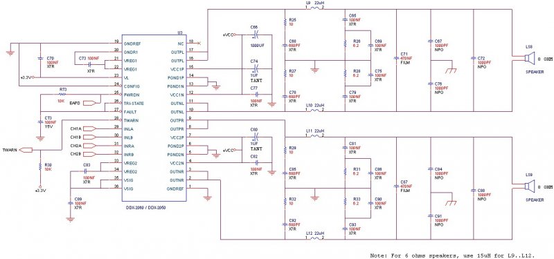

Van nekem egy Apogee végfok ICvel szerelt digitális végfokom. Az a baj hogy hiába adok neki tápot nemakar megszolalni sehogy sem. Házimozibol lett bontva. Van még egy Apogee IC rajta DDX-8000 Audio Processor. Ez valami 8 csatornás IC. Gondolom ez küldte tovább 5.1ben az audio jelet a végfokoknak.
Ha valaki tudna segiteni megköszönném.
Kapcsi rajzot mellékeltem.
DDX-8000

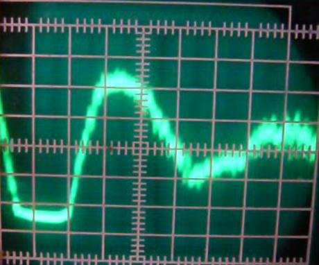

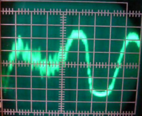

(#) masterknave hozzászólása Okt 4, 2009 /
Megosztanám veletek egy tapasztalatomat. Több erősítőt is építettem már, ic-st, tranyóst, A, AB osztályút.
Beállítások, és bemérés után jön a meghallgatás amit a kimenetre kötött szkóppal szemre is figyelek.
Szóval egy dologra lettem figyelmes, néha vannak levágások a jelben, pedig még közelébe sincs a túlvezérlésnek!
Az én meglátásom az, minnél kevesebb az ilyen "belsö vágás" annál szebben szól az erösitö!
Két kép egy AB osztályú 100W-os 4ohm os erősítőről, kb. 10W-on.
További érdekesség hogy ugyan ezzel a tranyokkal(BDY73) egy DoZ 20W A osztály, nem csinál ilyeneket.
Valamilyen technikai jellegü magyarázata van valakinek erre?
(#) Mayan válasza masterknave hozzászólására (») Okt 4, 2009 /
Ez szerintem valami berezgés, gerjedés.
(#) Imi65 válasza masterknave hozzászólására (») Okt 4, 2009 /
Bővebben: Link Itt beszéltem arról, hogy Sipos mit is tapasztalt a többjeles mérések alatt.
