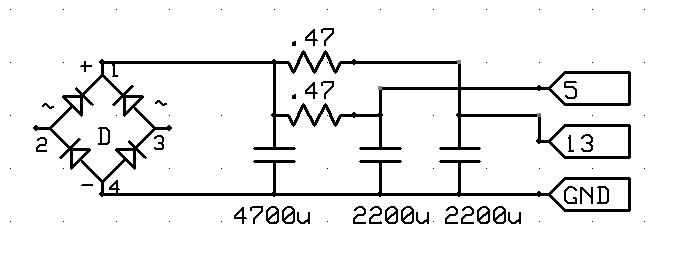

Sziaszotk! Építettem egy 2x22W-os TDA1558q IC-s erősítőt, azt ami a Hobbielektronikán is megtalálható, és működik, csak az a gondom, hogy a két kimenet csak külön jó. tehát hogyha bekötök az egyik kimenetére egy hangsugárzót, akkor szépen szól, aztán a másikra kötöm akkor is jó, de hogyha mindkét kimenetre kötök 1-1 hangsugárzót akkor "durrog" a hangsugárzó, összevissza, és nagyon csúnyán adja ki a hangokat, még nagyon pici hangerőn is.
Ez mitől lehet? A trafó 12V~ 80W 2db 4700 µF-al pufferelve, meg egy 470nF-el szűrve még.Köszi előre is!
Szia! Életem folyamán mindössze egyetlen erősítőt építettem TDA IC-vel úgyhogy nincs sok tapasztalatom ilyen téren. Az IC adatlapját megnéztem, egyből feltűnt, hogy két tápfeszültség bemenete van. Szerintem nem hiába van ez így. A tápellátást valahogy így oldanám meg.
Én eza rajz alapján építettem, és hogyha a tápot úgycsinálom ahogy mondtad, akkor működnie kell?
Lehet táp hiba, ha biztos hogy a kapcsolásnak megfelelő akkor lehet kicsi a tápod?!? Kondik a betápon "5-13" párhuzamosan vannak? Ha soros véletlenül akkor csinálhat ilyet...
Mármint melyik kondik? A tápszűrők? A táp 80W az elég nem?
Vagy a 100nF, 2200uF? azok párhuzamosan. Akkor megpróbálom egy autóaksival holnap, és akkor kiderül hogy tápprobléma-e. És azzal a kapcsolással amit varttina készítetta táphoz, azzal is megpróbálom ,de akkor most szakítsam meg a 3-15 láb között a nyákot?
