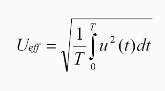

-Egyfázisú hálózaton,az effektív és csúcs értékeke összefüggéseiben miért gyök2-vel osztunk/szorzunk?(Képletekre lennék kíváncsi)
-Háromfázisú rendszerben miért gyök3-al számoljuk a teljesítményeket? (itt is főleg arra a képletre/képletekre lennék kíváncsi amiből megkapjuk pl a: Q=sinfi*S*gyök3)

(#) Hujikolp válasza Dani494 hozzászólására (») Okt 30, 2009 /
- Egy fázisnál szorozni kell gyök 2-vel az effektív értéket, hogy megkapjuk a csúcsot.
Ueffektív=Ucsúcs / sqrt(2)
Meg van itt valami olyan szöveg is, hogy a 230V-os effektív váltónak a teljesítménye pont akkora, mint a 230V-os egyen feszültségnek a teljesítménye ugyan azon a fogyasztón. Hogy pontosabban hogy vezették le, arra nem emlékszem.
- A háromfázisú rendszereknél a gyök három, ha jól emlékszem, abból jön, hogy 3 fázis van, egymáshoz képest 120°-kal tér el.
A képletek3 fázisú rendszernél
P=sqrt(3)*U*I*cos(fí) (W)
S=sqrt(3)*U*I (VA)
Q=sqrt(3)*U*I*sin(fí) (VAr)
Delta kapcsolásnál az áram és a feszültség megoszlása:
Ufázis = Uvonali
Ifázis = Ivonali / sqrt(3)
Csillagnál:
Ufázis = Uvonali / sqrt(3)
Ifázis = Ivonali
- Ez egy egyszerű, egyutas egyenirányítás. Csak az egyik félperiódust fogja átengedni a sinus hullámból. Így pulzáló egyen feszültség fog a leden esni. Mivel pulzál, ezért tudod AC-ban mérni. És mivel csak az egyik félperiódus van jelen, ezért tudod DC-ben is.
A uA-t az 1N4007 dióda és a led szivárgási árama lehetett, amikor csúcshoz ért. ( ekkor nem világít a led). mA-es áramot akkor tudsz mérni, ha épp nyitó feszültségen van, kb 3-4mA-t. Egyébként ha DC-ben mérted az áramot, akkor lehetett a uA-es érték, AC-ban a mA-es. (DC-nél lehet diódás védelem, és akkor mérhetted a diódák szivárgási áramát.)
(#) Dani494 válasza Hujikolp hozzászólására (») Okt 30, 2009 /
Köszönöm a válaszokat,de számomra hasznos info csak a diódás rész volt,a többit én is tudtam.
Lehet hogy nem értjük egymást,mert én arra vagyok kíváncsi hogy miért gyök2-vel és miért gyök 3-al számolunk.Mert képzeld csak el amikor még nem tudták hogy hogyan kell kiszámolni az eff és csúcs értékeket,ott ülnek az íróasztalnál és egyszer csak ,,heuréka! szorozzuk meg gyök2-vel!'' Neem ez tuti hogy nem így volt,és engem érdekelne hogy honnan jött a sqrt2/sqrt3.
Szerintem a szinuszhullámhoz tartozó kördiagramban felrajzolható derékszögű háromszöghöz lesz köze,de ezt majd megmondja nekem a kedves hozzáértő °°).

(#) lapose válasza Dani494 hozzászólására (») Okt 30, 2009 /
A képlet.
(#) Dani494 válasza lapose hozzászólására (») Okt 30, 2009 /
Köszönöm,erre gondoltam.
Még hátra maradt a 3fázisú teljesítményes gyök3-as problem.
(#) lapose válasza Dani494 hozzászólására (») Okt 31, 2009 /
Az egyszerűbb.
A két fázis egymáshoz képest 120°-al el van forgatva egymáshoz képest. Innentől kezdve egyszerű koordináta-geometria az egész(rajzold fel).
Kapsz egy derékszögű háromszöget.
Az egyik oldala: cos0+cos120
A másik oldala: sin0+sin120
Innen(Pitagorasz-tétel) a^2 + b^2 = c^2
Mit ad isten c^2=3 => c=gyök3
