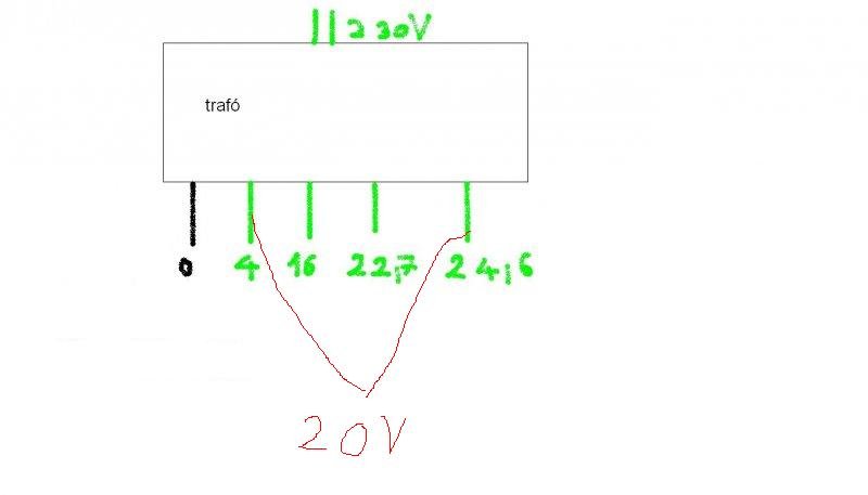

Amúgy egy trafó után akarom kötni.Lemértem és 20v.Nem baj ha nagyobb azt már megoldom.

Bizony ezt akkor én is benéztem. Igaza van JANInak. Azt mérd meg melyik két kivezetés közt méred a legnagyobb feszültséget. Mert ha így vannak a megcsapolások ahogy a rajzodon akkor csak rátekercseléssel lehet még egyszer 22 V-ot előállítani.
(#) Directors válasza zolika60 hozzászólására (») Okt 30, 2009 /
A képen látható két tekercs között van a legnagyobb feszültség 20V.
Akkor mit tegyek? Tekercseljek még rá?

(#) zolika60 válasza Directors hozzászólására (») Okt 30, 2009 /
Sajnos nincs más amit tehetnél. Ezen a trafón lévő tekercs maximális hossza a rajzodon 0 és a 24,4 között van. a többi erről csak megcsapolás különféle, de kisebb feszültségeknél. Ha kétszer 22V kell akkor elég sokat kell rá tekerned. Nem tudom elfér-e. Ha igen szerencséd van. Ha nem akkor az egész szekundert e kell tekerni és újra tekercselni vékonyabb huzalból. Természetesen ekkor a levehető áram csökkenni fog a keresztmetszet függvényében.
(#) Frankye válasza elektromos hozzászólására (») Okt 30, 2009 /
Sajnos nem.
Akkor a primer részen marad és a szekundert letekerem teljesen.
A visszatekerést hogy valósítsam meg,hogy középkivezetéses legyen?
Két azonos tekercs lesz szóval 4 kivezetés és kettő kivezetést majd össze kell kötni ez lesz a 0 ugye?
Keresek majd valami progit amivel megtudom határozni,hogy mennyi huzalt tekerjek fel.
(#) Frankye válasza Directors hozzászólására (») Okt 30, 2009 /
A letekerésnél számold meg a meneteket. Így nem kell kiszámolnod hány menet kell. Aztán az újra tekerésnél amikor elérted a 22V os menetszámot csinálsz egy kivezetést ez esz a 0 és még egyszer annyit feltekersz. Csinálhatod úgy is ahogy írtad, csak arra ügyelj hogy egy irányba menjenek a menetek a két tekercsben,
Most teljesen letekertem a szekundert.Mindegy merre tekerem vissza a két szekunder tekercs?Csak a két tekercs iránya legyen azonos?
Igen. Kár, hogy nem számoltad letekerés közben nem számoltad a meneteket, mert egyszerűbb lenne a dolgod. De tán ha megnézed az első megcsapolásig a régi drótot látod még rajta hány menet volt az a 1,8V. ebből kiindulhatsz. Vagy tekerj fel 10 menetet és mérd meg hány V ebből kiszámolhatod mennyi menet van 22v-ra.
(#) bladika válasza (Felhasználó 13571) hozzászólására (») Okt 30, 2009 /
Amit állítok azt iskolai mérésekből, egy 8*3.5A 35V-os motorvezérlő megtrvezésének tapasztalatából és rengeteg tanulásból mondom. Szóval tanulás meg volt, gyakorlás meg volt. hogy ne lenne értelme azza vitatkoznék. Amit mondok azt saját és nálam sokka öregebb és tapasztaltabb szakemberek tapasztalataiból van, nem úgy találtam ki.
Mindenki úgy csinál mindent ahogy neki jól esik én egyszerűen elmondtam amit nálam sokkal tapasztaltabbaktól és okosabbaktól tanultam. Én inkább tanulok tőlük, mint a hibáimból!
Visszatekertem 16 menetet és így 6V mérek.Szerintem most nem fojtatom mert nem fog ráférni annyi amennyinek kellene.Ez 2mm vastag huzal amit letekertem róla "most pedig vissza".Esetleg megpróbálom majd 1.5mm vastaggal.Ez Bővebben: Link kb hány menet lehet egy 18 cm2 keresztmetszetű vasmagon ?
