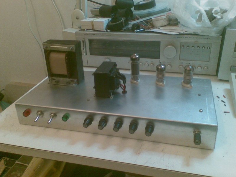

(#) technik hozzászólása Okt 3, 2009 /
Udv!
A soron kovetkezo csoves erositom, most gitarhoz. Eso elesztesre mukodik. Kepek csatolva.
(#) Doncso válasza technik hozzászólására (») Okt 4, 2009 /
Ez tényleg nagyon szépen van légszerelve, meg az egész , szép munka.

(#) technik válasza (Felhasználó 13571) hozzászólására (») Okt 4, 2009 /
Hat koszonom a dicseretet sracok. A konstrukcio erdekessege a forrlec kialakitasa. Nem az volt a gond, hogy nehez beszerezni, hanem az, hogy a standard forrlec ide nem jo. A kapcsolas High-Octane neven talalhato meg a http://www.ax84.com honlapon. Itt egy szepen megtervezett forrlecre epit a szerzo. Sajnos az orszagban nem talaltam hozza valo forrtuskeket, ezert 3-as popszegecsekkel oldottam meg. Kinyomtattam a maszkot, bejeloltem a furatokat, kifurkaltam. Aztan vettem a szegecseket meg a forrfuleket es odaszegecseltem oket. Igy pontosan olyan lett a forrlec, mint amilyen kell
(#) Norberto válasza technik hozzászólására (») Okt 4, 2009 /
Nekem csak annyi lenne a megjegyzésem, hogy:
„ez a kreativitás maga”

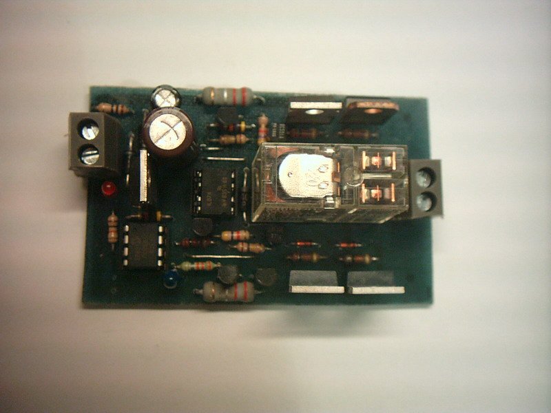

(#) MolnarG hozzászólása Okt 4, 2009 /
A második egy a régi Hobby Elektronika újságban megjelent relés subwoofer szűrő. Őszintén szólva nem voltam elájulva tőle, de majd ha új dobozba lesz a mély talán jobban hangzik vele... ha nem akkor már meg van tervezve egy v2.0 változat. 3 kapcsolóval lehet állítani a vágási frekvenciát és egy másikkal a fázisfordítást/nem fázisfordítást, potival hangerőt (ezek nem látszanak a képeken).
