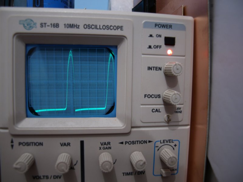

(#) hapro hozzászólása Okt 4, 2009 /
Adott egy végfok, amire ha ráakasztok egy megfelelő trafót, akkor búgás van a végfok kimenetén, de ha a dióda hidat kiiktatva labortápról adok neki feszültséget, akkor minden rendben, semmi búgás. Egyébként szkóppal nézve a kimenetet kb minden második, de lehet, hogy minden félperiódusban ? van egy-egy kilövelés, az egyeneshez (nulla DC a kimeneten) képest (sajnos a szak kifejezéseket ide nem ismerem).
Feltevésem, hogy az egyenirányításnál szedhet össze valami zavart amit tovább erősít a végfokozat. Ha ez így van, akkor esetleg a diódák átkötése kondival segíthet a problémán?
Hogy tudom kiszámolni hogy milyen frekvenciájú a búgás a kimeneten, és hogy hozzá mekkora kondit kell tegyek a tápra?
Namost lehet hóót b..romságokat írtam, de jelenleg jobban nem tudom elmagyarázni.
Szóval ha diódahíd nélkül próbálom akkor tökéletes, csak a diódák megfelelő lábaihoz csatlakozok a labortápról, diódákkal meg búgás.
Ja és még valami földhurok szerintem nincs, mert csak egy végfokot próbálok indítani, bár attól a nyákon még lehet mondjuk...
Remélem valaki tud erre valami magyarázatot adni.
(#) hapro válasza hapro hozzászólására (») Okt 4, 2009 /
Hogy egy kicsit érthetőbb legyek.
Szkóp beállítások: 10mV és 2ms

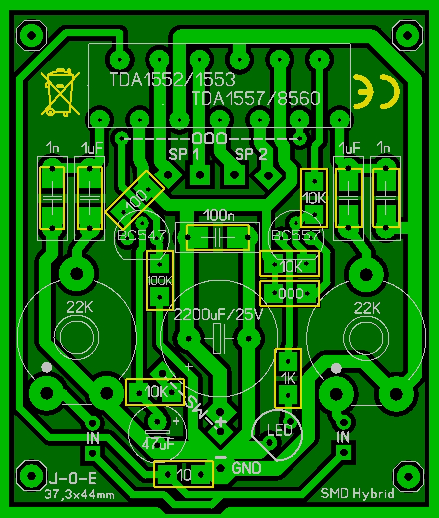

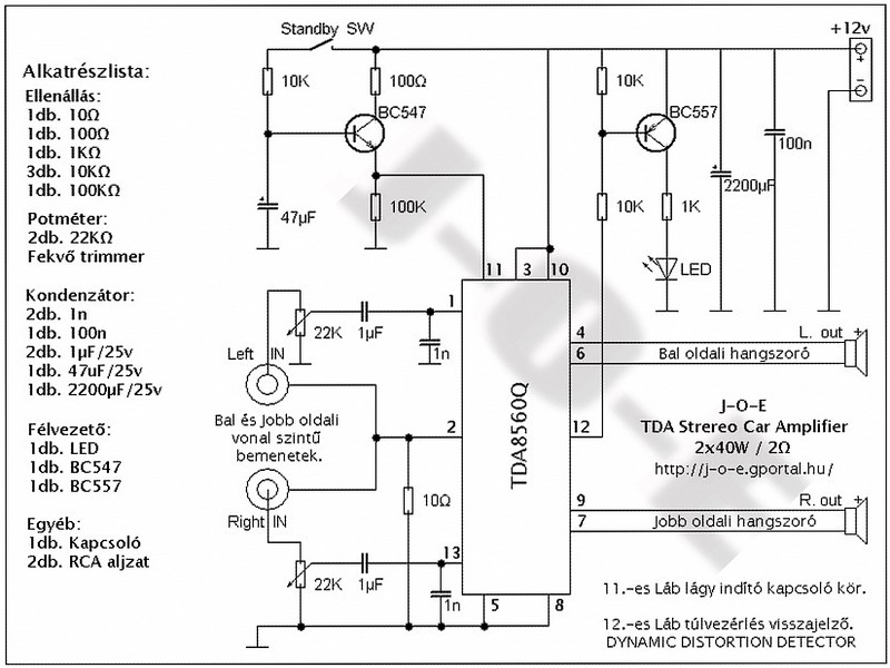

(#) J-O-E válasza szamóca hozzászólására (») Okt 4, 2009 /
Mégegyszer köszönöm a segítséget és akkor a végleges
rajzok.
Ha valaki megépítí akkor ezt, ne az előző kapcs. alapján.
(#) J-O-E válasza J-O-E hozzászólására (») Okt 4, 2009 /
A kapcsolási rajzot lehagyta a rendszer szorry, pótlom.
Na nem offolok ezzel a végfokkal többet, nem egy High End. :no:

(#) macera2 válasza hapro hozzászólására (») Okt 4, 2009 /
A labortáp, ugye stabilizált kimenettel rendelkezik. Az u.n. trafós, kétutas, v, "Gréc" kapcsoláson meg, puffer kondi, meg a terhelés függvényében, ott a "rippli". A szkópon is 10ms. (100 Hz) a periódusidő. Szerintem ezt hallod. Én megnézném, hogy a meghajtó fokozatok tápján, bemenetén is ott-e a kimeneten látott frekvenciájú jel, és milyen szinten? Az előző fokozatok tápjai megfelelően vannak-e szűrve? Ha túlmagyarázom, akkor elnézést, de ha a teljesítmény fokozatot meghajtó fokozatok tápján lévő 100 Hz.-es jelet pl. 60 dB.-el akarod csillapítani, akkor az erősítőben lévő tápszűrők, mint alul áteresztő szűrők töréspontját 0.1 Hz-re kell választani, az f= 1/2πRC képlet alapján. Lehet kísérletezni, és a szkópon rögtön látod az eredményt.
(#) hapro válasza macera2 hozzászólására (») Okt 4, 2009 /
A meghajtó fokozat bemenetén és tápellátásában nincs semmiféle zavar, viszont a meghajtó fokozat kimenetén már ott a hibajel. De honnan kerül oda azt nem tudom. Igaz nagyon kicsi az a jel. De épp elég ahhoz, hogy a végfokozat felerősítse ezt a hibát.
A diódákat is kicseréltem graetz hídra, és semmi változás, ha a generátort mint bemenet lezárást kicserélem egy 100k potira, akkor akkor a hiba jelalakja a következő lesz mint a csatolmányon, szóval egyre borzasztóbb.
Az előbb a mérő fejen az osztás 10X -en volt, most 1X -re tettem, és ez a pontos képe most 10mV/2ms-on.
Jelenleg tanácstalan vagyok.
Úgy néz ki megoldódni látszik, illetve csak lokalizáltam a problémát. Új nyákot kell készítenem...sajnos.
Valamit nagyon elbeltáztam rajta, mert a rajta lévő tápot megépítettem külön az asztalon (jó nehéz volt két kondi meg egy graetz), azt rácsipeszeltem, és szinte tökéletes lett. Egy kicsi brumm még mindig van rajta, de ezt betudom egyenlőre a mostani rossz vonal vezetéses nyáknak. Majd az újjal meglátom mi lesz a helyzet.
