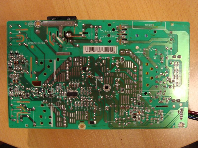

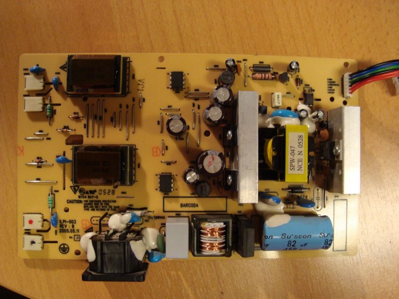

Akadt egy elég nagy problémám! Bedugtam a monitorom (Acer AL 1716 s) tápkábelét a monitorba és villant, durrant és meghalt! Szétszedtem és a táp felőli panel megégett valamint az egyik láb, ami rögzítette a táp foglalatát kiszakadt. Visszaforrasztottuk, de sajnos nem működik! Mit lehet csinálni vele? Hogyan tudom megnézni, mi romlott el? Kérlek, segítsetek, mert nincs pénzem erre költeni, monitor meg csak kellene! Nagyon köszi előre is! G.
Feltöltök két képet! Ez alapján magyarázzátok el légyszíves, mert keveset értek hozzá!
Köszönöm szépen! Melyik tápra gondolsz? G.
Valószínű valami zárlat van a táp részén! Ha szerencsés vagy akkor csak az egyenirányító híd lett zárlatos és ha kicseréled akkor megy! Rosszabb esetben a fet lett zárlatos és elégett az áram útjában lévő alkatrészek többsége
Legrosszabb esetben szekunder oldali zárlat van mi vitte magával a tápot is
Értem! Nagyon nagyon köszönöm, de annyi kérésem lenne, hogy melyik TÁPról beszélünk? Melyik az egyenirányító híd és mi az a fet?
Nagyon köszönöm! Hogy tudom ezt kimérni? Köszönöm! G.

Hát figyelj lehetőleg ne állj neki magad,mert látjuk nem értesz hozzá.A primer oldalon 300V egyenáram van!
Ha mégis akkor mérjél rá a nagy kondi lábaira ott 300V kell legyen.Ha megvan akkor a szekunder oldalon a hűtőbordán van a nagy Fet ami zárlatos szokott lenni.(bár annak nyoma van általában.Húzd ki a dugót várj 10 percet és mérj rá ohmmérővel és ott nem szabad zárlatnak lenni.ezután?
a nagy kondinál a mérést hogyan csináljam? Mivel? Voltmérő? Pozitív láb piros, negatív fekete kábel?
