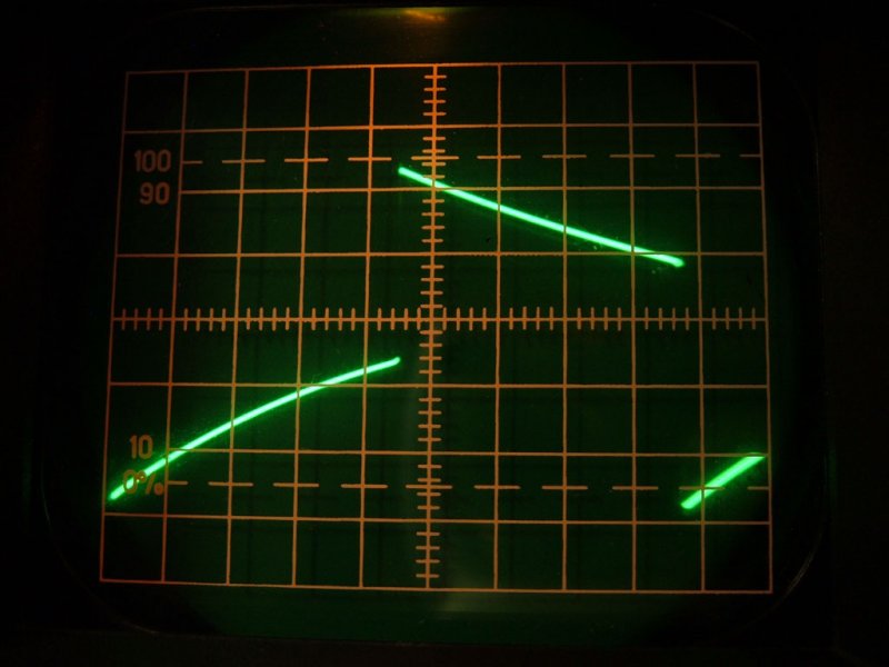

Elkészült végre mindkét meghajtás a 6C33C-B SE-hez.
A triódás szebb jelalkot produkál, a tetródás viszont jóval érzékenyebb. Ez utóbbi lazán hozza egy átlagos dinamikáju hanglemezről is az elvárt teljesítményt. A végcsövek beállítása közel azonos, eltérés inkább csak a tápfesz apró eltérése miatt van.
Néhány triódás jelalak...
És néhány tetródás...
Akkor végül beválltak ezek a Tolnai vasak? Lehet én is valami komolyabb SE-hez hazsnálom el, ha jó, akkor "pocsékolás" lenne hálózatinak ...
Úgy tűnik, megállja a helyét...
Ime néhány 20Hz-es jelalak.
...és milyen a hangja?
