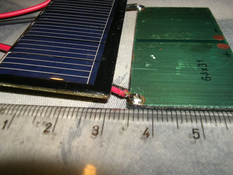

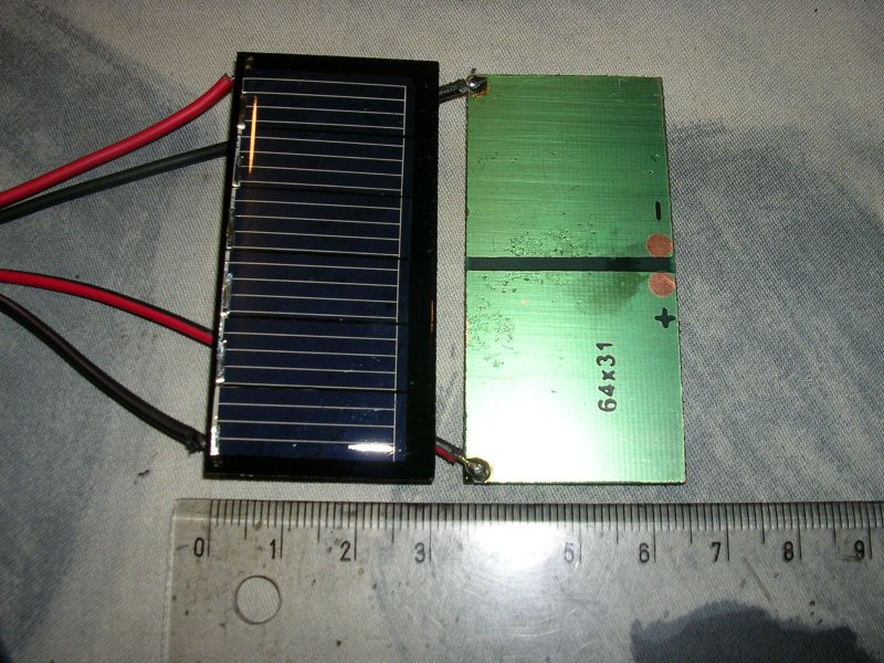

Ilyenből vettem ma 2db-ot. A kettő egymás mellé rakva akkora, mint egy kertilámpából bontott, de nagyobb a teljesítménye. A kettőt sorosan kötve töltöttem egy lítium akkut 60mA-rel a Nap felé fordítva, és 40mA-rel úgy, hogy a járdán volt a napelem. Ugyanígy sorosan kötve egy kis villanymotort (talán optikai meghajtóból bontott) is szépen megforgat, valami propellert rátéve egy mini ventilátor lenne. Ja, és ezek forraszthatóak, mert valami NYÁK-lap szerűségen van a napelem. Én a helyi bolháról építkeztem ott elég minőségi cuccokat lehet szerezni a lomexes jónak tűnik pici is erős is ! 3 V az mondjuk nem sok az igaz de abbol 2 már jó dolgokra képes! Az a cella amit most próbálok jelenleg két 3,7-es akkut tölt reggeltől estig egy diódán keresztül egész szépen megtölti őket ami azt illeti! Utánnuk van kötve egy kapcs. fesszabályozó az csinál nekem 5,4 V-ot ez pedig remekül tölti 1 óráig a telómat! A legrosszabb az egészben hogy eddig is sütött a nap! és csak most látom hogy milyen jó dolog ez a napelemes dolog! Hát ha olcsóbb lenne...

Milyenek ezek? A képen olyan, mintha műgyantával lennének leöntve. Vagy csak úgy látszik? És a hátulján forrasztható?
Igen, a hátoldalon forrasztható, és tényleg olyan, mintha műgyantával lenne leöntve.
Készítettem róluk két képet.
Elég jónak néznek ki. Nem is igazi kínai! Mondjuk meg is van az áruk.

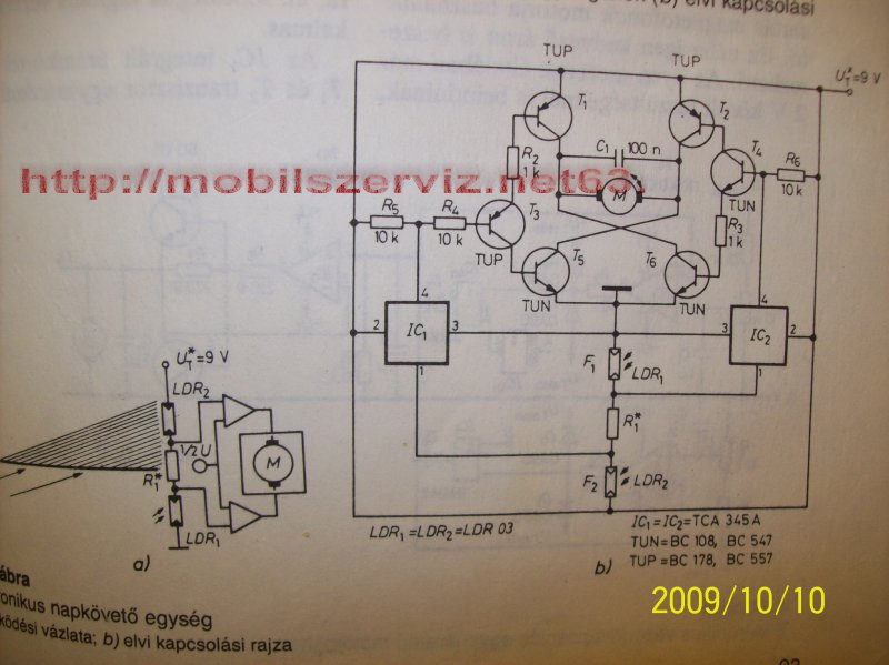

500HUF, 3V, 75mA, 64x31mm, forrasztható. Ez van. Viszont a 1381C helyettesítésére nem nagyon akar összejönni semmi. Esetleg van ötleted? Panasonic 1381 triggers are the throttles that control most BEAM solar engines. TO-92 package remek szinte esélytelen, ezért utálom a cél IC-ket! De várj csak azt hiszem láttam egy haszonló kapcsolást az egyik könyvemben az sima komparátorokkal ment ! Mindjárt megkeresem!
A Panasonic amúgy is híres a speckó cuccokról. Amúgy nem is ragaszkodom hozzá. Olyan kapcsolás, vagy IC kéne, ami figyeli hogy egy napelem tölt mondjuk egy kondit, és ha elér x voltot (2-3között) akkor kapcsol egy tranyót... Ja, és a szokásos paraméterek: kicsi, olcsó, keveset fogyaszt...

megvan a kapcsolás most próbálom szalonképes formába önteni! Sajna ebben valami spec komparátor van TCA 345 ... de szerintem csak az a lényeg hogy kb 2 V-ról működjön ezt pedig a kvázi ingyenes texas ic-k tudják!
Itt a kapcsolás és a leírás is hozzá!
Úgy néz ki ilyen IC-t be is lehet szerezni Egy székesfehérvári cégnél találtam árlistán. Holnap fel is hívom őket.Mégegyszer köszönöm!
