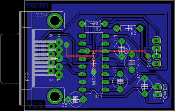

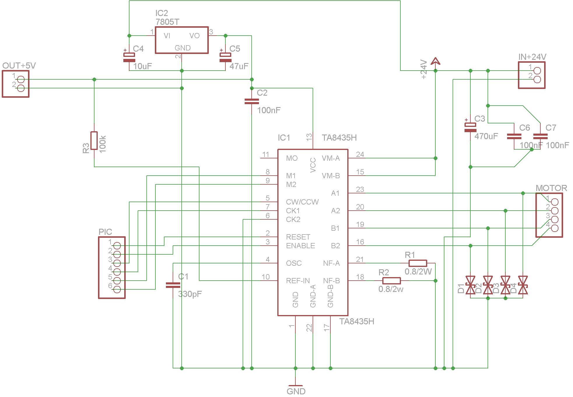

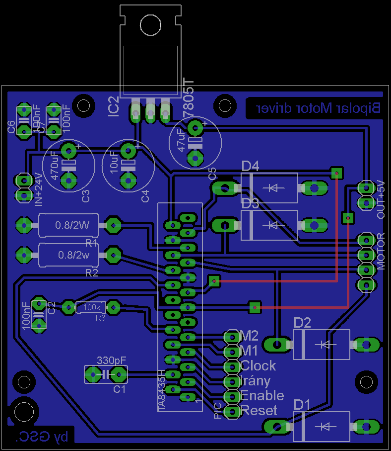

Hát megcsináltam a saját nyákomat mégis, mert ezen ki van vezetve a mikrostepp is, ráadásul van rajta hely az ic-re hűtőbordának + van egy bejövő 24V, amiből a legegyszerűbb feszstab kapcsolással egy nyákon legyártom az 5V-ot is, ami ki van vezetve, mert ez lesz a betápja az inverternek mert a 3.3V-os pic-et nem akarom közvetlen rákötni a vezérlőre, amin viszont van egy 3.3V-ot előállító feszstab, ami meg a betápja a 3.3V-os chipnek és a hozzá tartozó 3.3V-os soros modulnak.

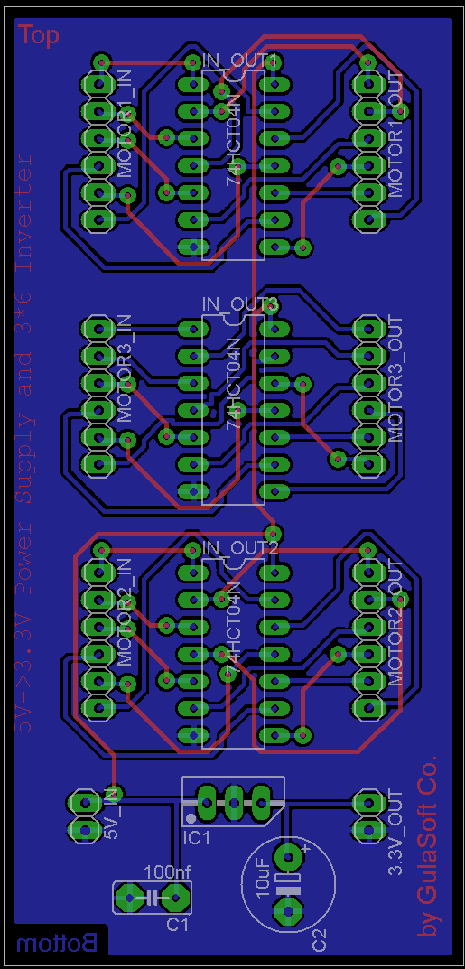

Tehát abszolút moduláris lett a cucc: Motorvezérlő modul:24V be, 5V ki, 6 láb a vezérléshez (ebből kell majd 3) Inverter modul:5V be 3,3V ki, 3*6kivezetés az 5V-on 3*6 kivezetés a 3,3V felé (panel kész, beültetés, élesztés hátravan) Soros modul:3,3V be, soros vonal a PC felé, RX, TX a PIC felé (elkészült, tesztelt) Pic24FJ128GA008-as modul:3,3V be, soros vonalon beszélgetés a pc-vel, 3*6 lábon vezérlés az inverter felé (soros kommunikáció tesztelve, PIC18F458-al motorvezérlés egy túlbonyolított kártyán összedrótozva tesztelve, a pic24-hez ugye hiányzik az inverter kártya) PC:Visual Basic program a drill fájlok beolvasásához és a soros vonalon kommunikálás a pic-el (tesztelve, lépések számításához mérés hiányzik) Következő levélben még tervek
Az előzőbe 2* lett berakva a kommodul.sch itt pótolva a board, és itt az inverter is.
Ha valakinek van ideje átnézhetné a motorvezérlőt, mert ha szerintetek így jó, akkor holnap legyártom a nyákot hozzá.
Az alap kapcsolásban nincs benne a végfok nem? Egyébiránt egy rakat kapcsolás találtam de azokban nem volt semmiféle végfok, és ugyan úgy 2.5A-t írtak amit az enyém is tud. Azért egy működő olcsó driver kapcsolásnak 2.5A felett is akár, nagyon örülnék. Nekem kész a nyákom, majd rakok be képeket este.

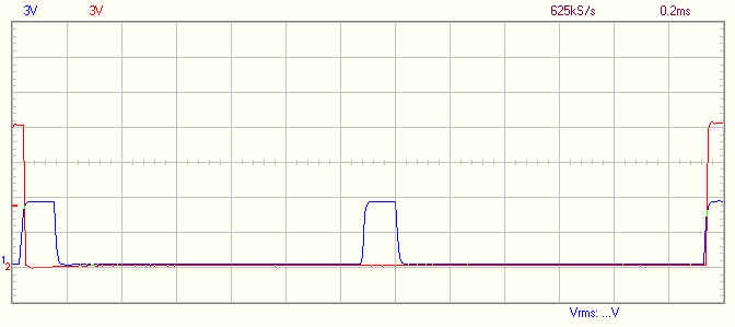

Teszteltem új A3986-os IC-n alapuló léptetőmotor vezérlőmet. Működik, egyetlen problémám a következő, ezt a kérdést fel is adom az okosak számára: -adott két vezérlő: A3986-os IC-vel és a Cenece nevezetű vezérlő (motoronként egy Pic, PWM-et is tud.) (Mindkettővel megpróbálkoztunk) -Egyetlen közös dolog volt a kettő vezérlőben: a Fetek! (IRLZ24N) Hibajelenség: mindkettő vezérlőnél a motor el kezdett ugrálni. Forog körbe rendesen, ahogy kell, de mintha kihagyna egy-egy lépést néha. ez kb 30-50 step-jelenként fordul elő. Nem "szorul meg" a motor, forog tovább, csak hangra, és lendületre lehet érezni ezt. Csatoltam 3 képet: Ez az új A3986-os vezérlőn mértem. Ez bipolárisan hajtja a motorokat. Így minden második step jelre kell váltania a Fet Gate-vezérlésének. Kék: step jel, Piros: Fet Gate feszültség. Image2: ilyennek kéne lennie mindenhol a jelnek. Image1: ez tipikusan egy hiba, hiszen nem két steppenként váltott a fet. Image3: a kép közepén jól látható hogy hol a hiba. Nah ezalapján látszik, hogy olyan, mintha a vezérlő IC hibázna. De mind2 vezérlő ugyanazt a hibát produkálja. Lehet hogy a FET visszakavar az IC-nek, és a PIC-nek is? És emiatt hibáznak? (PIC unipolárisan vezérelte a motort.) Ebből a fetből van itthon kb 50db-om. Most cserélhetem ki a feteket másik tipusra? Motoronként kb 1500ft csak a fet? ![]() Tudna valaki segíteni? Köszönöm!

Bolti ára egy logikai fetnek 100-160ft Az más tészta, hogy én 50ft-ért vettem. Pont emiatt kérdeztem előbbi leírással a dolgokat, és emiatt csatoltam a képeket. Lehetséges hogy a 6V-os 0.85A-es 0,9fok/lépéses léptetőmotor nem menne 12V-ról, csak akadozva? 1Hz-es step jelnél is ugyanez a helyzet Egyéb ötlet?
Köszi szépen, ezt megpróbálom kicsit átrajzolni. Azt írtad, hogy neked több mint 2A kell a motorokhoz, ehhez nem vékonyak ezek a vezetősávok?
Azt sem vágom 100-asra minek az a switch mikor ezeket a jeleket a mikrovezérlőtől kapja? Én megcsináltam a másikat még pár csatlakozó beültetése van hátra és a programozás, de azt gyorsan meglesz csak beégetek valami minimumot. Az sokkal egyszerűbb csak a nyák meg a shematic az otthoni gépen van fent.
-1.9A-es léptetőmotort szeretnék használni, ezeket a pwm miatt lehet túlhajtani akár 30%-kal is (áramban). Illetve van nagyobb áramú motorom is, de az még várt magára. (Túlhajtás: a vezérlő IC is 70+70 százalékon hajtja a motor tekercseit félléptetésben)
-Munkatársamat lehülyéztem, amikor a 0.85A-es motorját sima régi vincseszter szalagkábellel kötötte össze. 2 ért használt egy vezetéknek, de szerintem így is rettentő vékony... Órák múlva sem történt semmi melegedés. (Impulzus üzem) -Melyik switch? Mikrovezérlő??? SW1-SW3-ra gondolsz? Azon tudod a PWM idejét beállítani (tartóáram) illetve a mikrolépést állítani. - Sajnos mikrovezérlőknél még nem láttam 1/8 illetve 1/16-odos mikrolépést tartóárammal. De ha van is, nem lehet tudni, hogy hogyan is működik. Az a3986 adatlapjában minden benne van A-tól Z-ig, azt hiszem a 14. oldalon nyák készítéshez is adnak tanácsokat, azóta én is átterveztem már a nyákot!

Ha nem kötök rá motort, akkor nincs hibázás a fet vezérlésében.
Plusz infók:
Motor: 6V 0.85A Táp: 12V Step jel: 1 lépésben: 1100Hz max, de 1Hz-en is "ugrál" 1/2 lépésben: 2200Hz 1/4 lépésben: 4600Hz 1/16 lépésben: akár 21kHz-el is megy! Mindez 12V-ról
