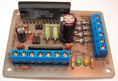

Na!
Találtam TA8435H-s stepper drivert. Nagyon jó kis ic, van benne 2 különböző microstepp /4-es 1/8-as, pwm meg minden mi szem szájnak ingere.
A nagyker listája
És az incomp a viszonteladójuk és annyiért adják ami a katalógusár azaz 3200Ft.
Azt nézem, ha 10 darabot kérnénk az darabonként 1000Ft-al olcsóbb lenne, és az 3,3 cnc-re elég. Tehát ha 3 és fél ember összeáll akkor esetleg érdemes lehetne egyszerre rendelni.
Nézzétek meg az adatlapot és szóljatok ha érdekel valakit.
(#) gulasoft hozzászólása Okt 2, 2009 /
Megterveztem az áramkört a doksi alapján (nagyjából) ha valakinek van kedve átböngészni, és talál benne kifogásolhatót, akkor szóljon.
(#) proli007 válasza gulasoft hozzászólására (») Okt 2, 2009 /
A Ref-In 10. láb az adatlap szerint nem lóghat a levegőben. Annak vagy az 5V-on, vagy a GND-n kellene lenni.
üdv! proli007
(#) gulasoft válasza proli007 hozzászólására (») Okt 2, 2009 /
Ha közben találtam egy ilyet. Nyákot meg is tervezem hozzá.
Azzal a kiegészítéssel, hogy a microsteppet kirakom a csatira.
