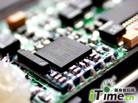

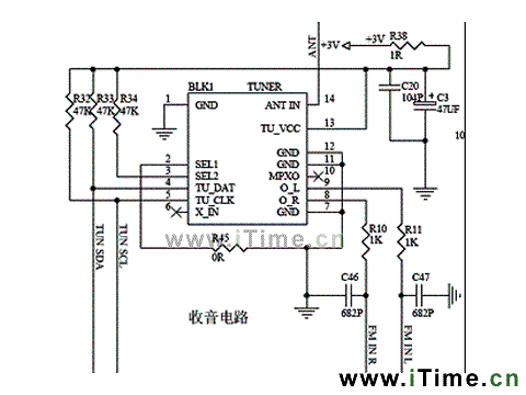

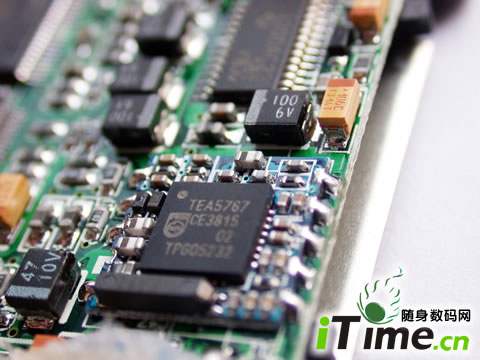

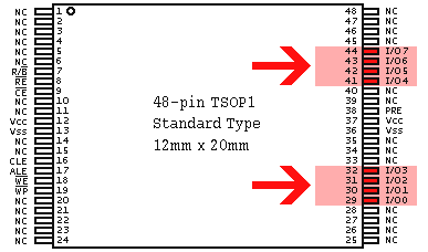

Én egy 3310-es nokiát bombáztam szét, és az alaplap időigényes méretvételezése, és nyáktervezőn való beállítása után rátettem egy pic-et, ami a billenytűket nézi és vezérli a kijelzőt. persze mindezt smd-be.
És még amit szeretnék, hogy rátegyek egy 2Gbs nand flash-t, no meg egy TEA5767 rádió egységet.
Esetleg még egy szintén nokiából kibontott, bluetooth egységet(kép). MP3 lejátszó félét szeretnék, csak nem tudok dülőre jutni a pic programozásban a flash irás olvasás, és a rádió na meg a bluetooth-val. Ha valaki segítene a kapcsolásban és a soft-ban. szívesen megosztom vele a panel tervet, esetleg gyártok is neki.
Tudom, sokféle mp3 lejátszó van a neten már, de ez mégis csak a saját.

(#) lidi válasza Auf hozzászólására (») Okt 10, 2009 /
Na most akkor nekem nem teljesen világos, hogy akkor mit is építettél ?
(#) titi válasza Auf hozzászólására (») Okt 11, 2009 /
A rádióval kapcsolatban szerintem kezd ennek a tanulmányozásával: Bővebben: Link
Aztán folytasd ezzel: Bővebben: Link
A többivel is tegyél hasonlóképp, keresd meg hozzá a megfelelő adatlapokat. Egy jó adatlapból sokat lehet tanulni.
Viszont ebbe a topikba nem kimondottan illik bele ennek a témának a további boncolgatása.

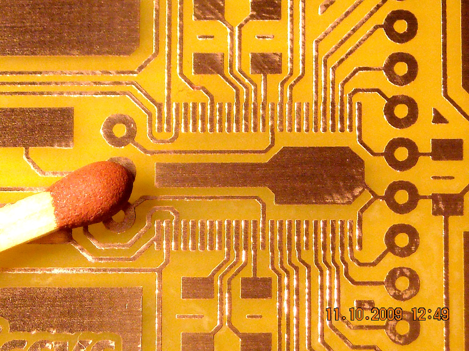

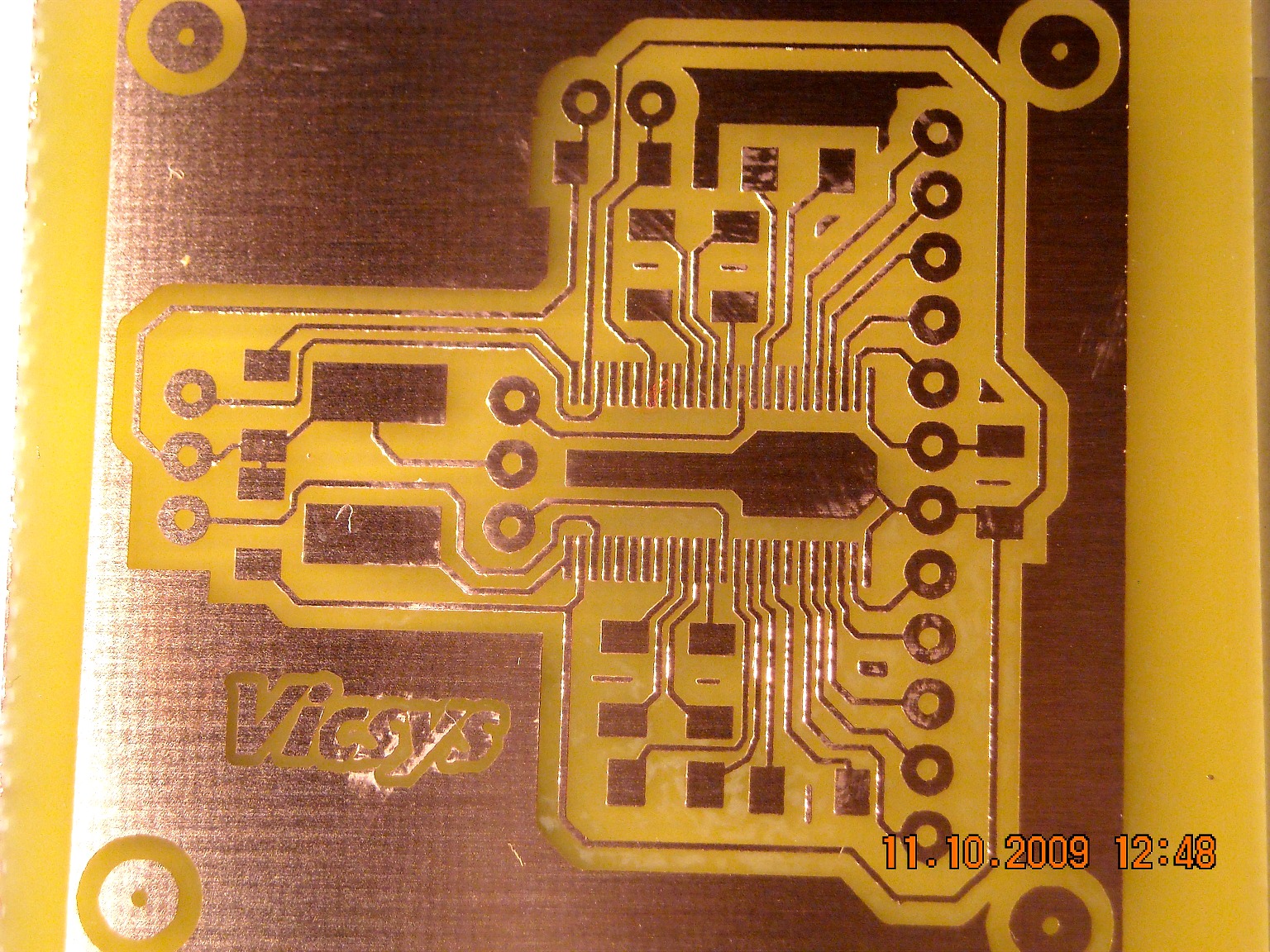

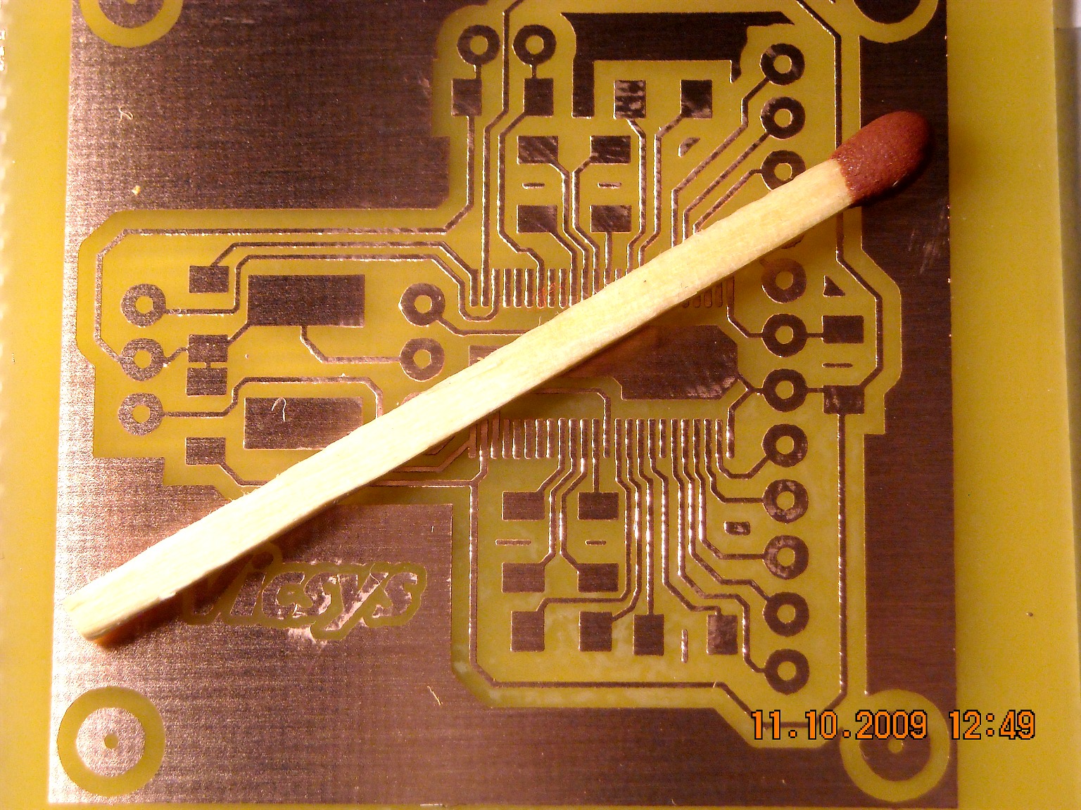

(#) vicsys hozzászólása Okt 11, 2009 /
Azt még nem tudom, hogyan forrasztom fel az IC-t...

(#) tbence3 válasza vicsys hozzászólására (») Okt 11, 2009 /
Szép lett! Milyen technika?
Látok rajta egy rövid zárat. Még pedig a gyufa fejénél lévő IC lábánál. (talán 1-2-esláb)
Vagy csak csaló a kép?
(#) szücsien válasza vicsys hozzászólására (») Okt 11, 2009 /
Meleglevegős páka?
(#) vicsys válasza tbence3 hozzászólására (») Okt 11, 2009 /
Bizony jól látod! Nagyító alatt nem láttam, csak a gép makrós fotóján. Beültetés előtt azért át szoktam mérni, hogy nincs-e zárlat vagy szakadás. Fotózással készült abszolút konyhai körülmények között. (Konkrétan a konyhában )
Sajnos nincs hőlégfúvóm. Megpróbálom fluxal és harisnyával, hátha... :eeknoes:

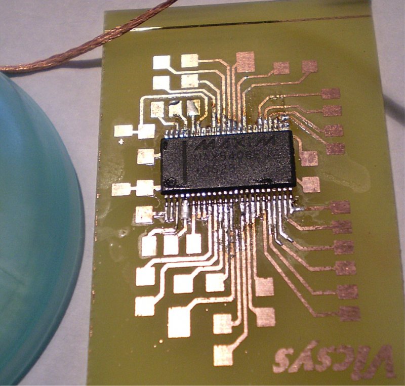

(#) MolnarG válasza vicsys hozzászólására (») Okt 11, 2009 /
Hát ha én be tudtam forrasztani egy TQFP100-as dsPIC-et egy sima forrasztópákával, akkor neked sem okozhat gondot ez az apróság..
(#) Norberto válasza vicsys hozzászólására (») Okt 11, 2009 /
„harisnyával”
Na, azzal azért vigyázz, tud meglepetéseket okozni, mikor hozza magával a NYÁK-ról a legapróbb fóliákat...
(#) vicsys válasza Norberto hozzászólására (») Okt 11, 2009 /
Nekem mondod? Egyszer már becumiztam vele...
(#) gtk válasza Norberto hozzászólására (») Okt 11, 2009 /
Igen, ezt sajnos en is tapasztaltam, De ovatosan, nem tul, es alul melegitve, megfelelo cinmennyiseg, odafigyeles -el lehet dolgozni azzal is.
(#) X Sügi X válasza Norberto hozzászólására (») Okt 11, 2009 /
A harisnya használatának titka: nem a pad-re kell illeszteni, hanem az alkatrész lábaira. Ha a pad-eken van rövidzár, azt a pákával, és jó minőségű fluxal fel kell tolni az alkatrész lábaira. A cégnél, ahol dolgozom (NI) így csinálják, szóval biztosra mondhatom! :yes: Lassan átmehetünk az SMD forrasztás topicba...
(#) Action2K válasza vicsys hozzászólására (») Okt 11, 2009 /
Apám, király lett! De azt a nagy gerendát minek tetted rá? Még a végén kárt tesz benne.
