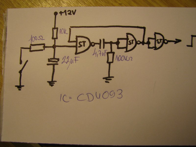

Helló! Tud valaki egy prellmentes nyomógombot 4093-al.

Elvileg ez itt egy ilyesmi, bár pont a 4093 nem szerepel, de szerintem megfelel az is. (Nekem ebben nincs rutinom. Egyszer nekifutottam, de nem csinált semmit a fránya kijelző. Persze nyilván én csináltam roszul.)
A nyomógombbal párhuzamosan köss egy kondit. Áramkörtől függ, hogy mekkora kell. 10nF-1µF jó lehet.
Szia! Köszönöm spikknek és Sir-Nyetegnek is. Az a gondom ,hogy egy megépített áramkőr részét képezi a prellmentesítés.Ez egy 4093 három kapuját használja bár a harmadik kapu csak invertálja az előző jelét. Az első kapu még működik aztán semmi. Természetesen próbáltam különböző értékű kondikkal és ellenállásokkal.
Ezt holnap kipróbálom
A második kapu bemenete változik?
Lehet hogy túl gyorsan vált a kapu. Esetleg ha kiveszed a 4.7nF-os kondit? A kondi miatt elvileg csak egy tüske jön létre. Lehet hogy túl rövid a kimeneten a tüske, ezért nem észleled... Bár nemtudom mihez van kötve...

A második kapu bemenete 9 volt és 12 volt (tápfesz) között változik pedig 0 és 12 volt között kellene. Növeltem a kondit 1 µF-ig . Egyébként egy 4017 bemenetét vezérli. Az működne rövid idejű impulzusról is.
Ezt a kapcsolást évekkel ezelőtt megépítettem és tudom, hogy működőképes, csak most makacskodik. Sajnos egy db 4093-om volt itthon a bolt meg oda vissza 80 km. Mert lehet, hogy az IC 2. kapuja halott.
