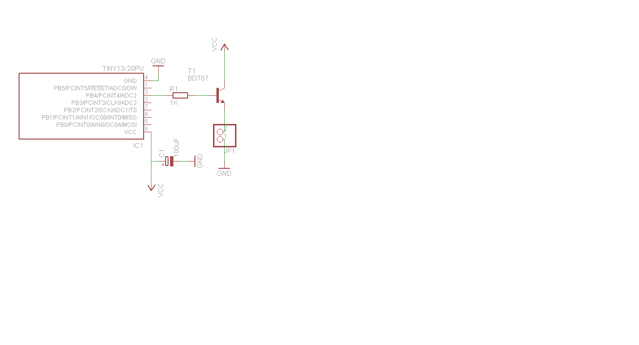

(#) wg_kezdo hozzászólása Okt 14, 2009 /
Készítettem egy egyszerű rajzot. Szerintetek ez így jó? Működhet?
4db ceruza elemről üzemelne ATTiny45-el ami elvileg 2.7-5.5V-ról megy. Csak kapcsolgatja vagyis nem baj, ha nem pontos az órajele, de a reset nem szerencsés ezért tettem oda azt a 100µF-es kondit.
Nem szeretnék stabilizálót használni mivel sokat fogyaszt és az áramkör 90%-ban power-down módban lesz.
BD682-es tranzisztorral használnám amibe elvileg van dióda is.
Ja és egy kis modellmotort vezérelne:
Modellmotor

(#) bladika válasza wg_kezdo hozzászólására (») Okt 14, 2009 /
Mindenképp tegyél még a Tiny VCC és GND lábai közé kb. 100nF kerámia vagy tantálkondit (tantálnál polaritásra ügyelj!) A panelon pedig úgy vezesd a GNDt, hogy külön a motor felől jövőt és külön a Tiny felöl és a 100µF-os kondenzátor lábán találkozzanak. Utána már viheted együtt oda ahol becsatlakozik a panelra.
