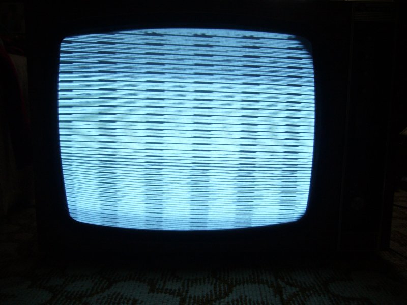

(#) supper hozzászólása Okt 14, 2009 /
Sziasztok ! Van egy Tevion kx1.190 tv aminek a kép tetején vékony csík látható cseréltem a TDA 8357 -et a körülötte levő alkatrészeket átnéztem nem találtam hibásat mit nézzek még meg ?

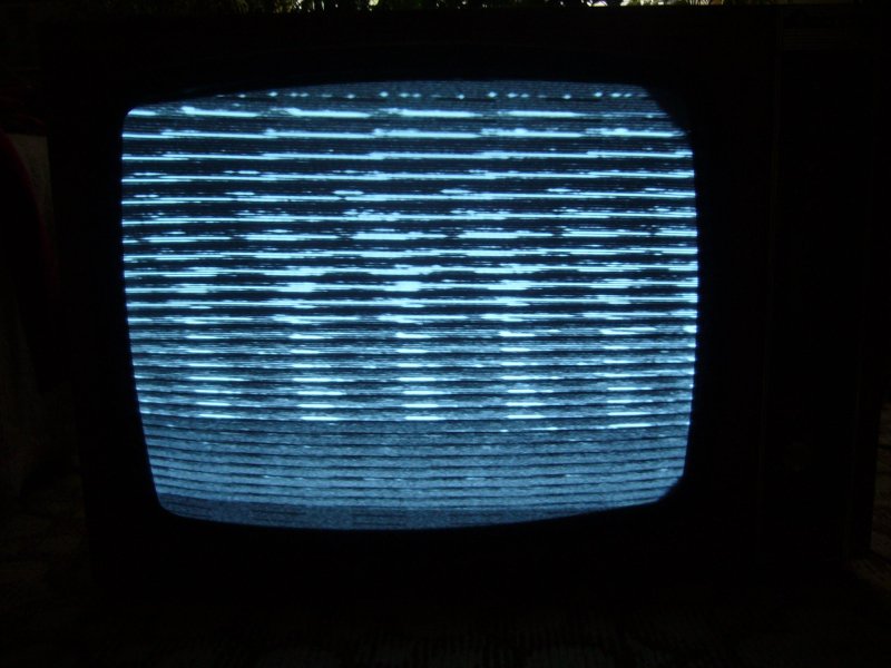

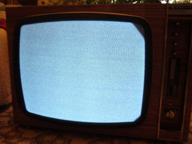

Sziasztok! Szia kadarist! Kaptam pótcsöveket van benne PCF 200-is.Cseréltem,ill cseréltem még a PCL 86-ot is.Lett kép és hang is.Teljesen igazad volt a csővel kapcsolatban.. A kép a fényképen látható módon össze van törve,ha adásra van hangolva.. hátha valaki találkozott már ilyen esettel és tudja az esetleges típushibákat is.

(#) kadarist válasza küzmös Gergely hozzászólására (») Okt 14, 2009 /
El van állítva a sorfrekvencia. Nincs véletlenül kiesve vagy durván kitekeredve a hangolómag a soroszcillátor hangolótekercséből? Ez a tekerentyű a készülék hátuljáról állítható, hasonlóan, mint a Vidinél.

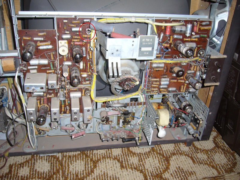

(#) küzmös Gergely válasza kadarist hozzászólására (») Okt 14, 2009 /
Szia! A képen látható potit (az ECH 84 felett) kopra felcsavarva megjött a kép
Az ECH-tól balra lévő tekercsben (világos színű) van hangolómag?
Amit eltekertél potméter az a sorfázis állító poti. Nagyjából középállásban képnek kell lennie.
Nincsen benne hangolómag,üres lyuk

A TV hátulja meg van? Azon keresd meg a sorfreki állítás helyét (lyuk) Na, ott kellene beállítani a sorfrekvenciát.
Arra nem nagyon reagál,bár még megnézem,ha nagyon lassan tekerem akkor hátha beugrik valahol
Arra kellene igazán reagálnia. Ha nem reagál, akkor szervi hibája van.
Vízszintesen lehet vele játszani de ha a függ. babrálom elkezd szaladni a kép
A sorfázis állító poti szar... recseg ropog és "nyomogatni kell" a csavarhúzóval hogy beugorjon a kép..
(#) supper hozzászólása Okt 15, 2009 /
Szia Kadarist ! A kép az említett tévéről
(#) kadarist válasza supper hozzászólására (») Okt 15, 2009 /
A függőleges képhelyzet állítódott el. Szervíz-menüben lehet állítani. A menübe való belépés: Info gomb, majd sorban: 8 5 0 0
Egy lengyel fórumban találtam a belépés kódját, remélem jó lesz.
