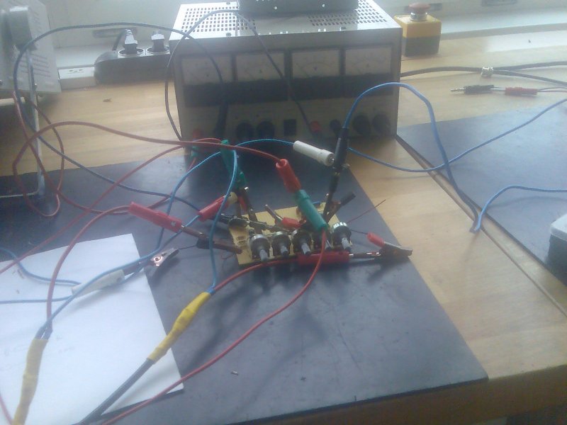

Nézem, nézem... Csak nem tudom hogy mi lehet a baj... hol nézzem jobban? hol lehet a probléma??egyedül az a kondi volt más, mostmár kicseréltem 2db sorbakötött elkóra, amit ajánlott @karpi, meg egy kapcsoló nincs(mellékeltem) ezeken kívül minden a helyén van szemre...
csoka69, ez egy nagyon egyszeru kapcsolas, nincs miert ne mukodnie.
Amig a diodak benne vannak addig torzitani fog mert elerte a kimeneti jel a vagasi kuszobot. Habar ha a volume poti le van huzva akkor nem kene torzitson. Akaszd ki az R14-et es ugy probald meg. Vegyel agy kis erositot (jelkoveto_pl. Pc erosito) es kovesd vegig a jel utjat szepen sorben a kimenettol a bemenetig. Kiugrik, hogy hol kezd torzitani. Nem kell ide szkop. Ps. Az a kapcsolo ha nincs benne nem szamit. Az a szerepe, hogy az Rc elemek altal meghatarozott idoallando miatt egy adott frekvencian madas hang kiemeles jon letre.
Próbáld ki egy diófával, hátha.
Akarom mondani egy szembeforgatott diódapárral. Még valami, nekem 072-vel a következő motyó van, bár most LM358 van benne de nagyon jól működik. Változtatás a kimeneten történő ismételt vágás 4148-al, a képen tollal rajzolt dolgok tanácsként szolgáltak
Biztos megvalositottad a fold/nulla pontot a hangszin korekcios resznel ?.Ott becsapos a rajz.Ha ott nincs foldeles akkor gerjedehet istenessen.
latom ot vannak a 120pF-os kondik , azokkal lehet probalni parhuzamossn kotni meg 20-30pF-ot. Az R6 ellenallast ki lehet cserelni egy 10-20K-os trimerre , bagy akar egy 25K-s potmeterre amit az elolapra vezetsz es igy lessz "Gain" erositesszabalzasod is. A R6 es R11 novelesevel az erosites csokken es lehet hogy az oszcilacio is megszakad.
