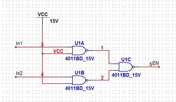

Lehet, hogy hülyeséget kérdezek:
Van egy IC-m aminek 3 bemenete van.
Ebből kettő input 1-2 és egy enable 1 (L298-as IC amúgy).
Azt szeretném elérni, hogy ha input 1-2 közül bármelyik 1-es akkor enable 1 is legyen 1-es ha pedig input 1-2 0-ás akkor enable 1 is legyen 0.
OR kapuval egyszerű, de jobb lenne IC nélkül megvalósítani, ha lehet és egyszerű.
(Mivel nincs itthon OR kapu csak NAND (4011-es), de abból is csak korlátozott darabszámú)

Amúgy pedig így tudod pl. megvalósítani, ahogy a mellékletben rajzoltam. Természetesen a VCC annyi amiennyi a te kapcsolásodban.

Nincs szükségem a fékre és a legfontosabb, hogy minél kevesebb bemenete legyen.
Pontosabban:
2 db 4n35 lenne a bemenetnél aminek állapota:
1,0 egyik irányba forog, 0,1 másik irányba forog, 0,0 nem forog.
Így az AVR-ről csak 2 láb kell és nem lesz érdekes, hogy milyen feszültségről megy a vezérlés (mármint az optocsatolók miatt).
PWM-et nem használok.
Ez lenne a "nagy" terv amit már időtlen idők óta szeretnék megvalósítani.

Akkor kösd egyszerűen az EN lábat egyre és kész! 0,1 egyik irány, 1,0 másik irány 0,0 vagy 1,1 nem forog a motor, sőt fékezve van. Ebben az esetben szerintem elhagyhatod azt az elektronikát, bár a helyedben, ha már van AVR bekötném én azt az EN lábakat.

Nem csak AVR-ről akarom működtetni, ezt egy "univerzális" vezérlőnek szánom, hogy bármiről lehessen motort vezérelni.
Ezért is jó, ha csak 2 bemenete van.

Akkor én azt mondom, hogy az EN lábakat kösd egyszerűen 1-re. Viszont az In1,In2 lábakat húzd vagy 1-re vagy 0-ra, hogy ne remegjen a motor, ha esetleg nem kap vezérlést. (védődiódát ne felejtsd el!)

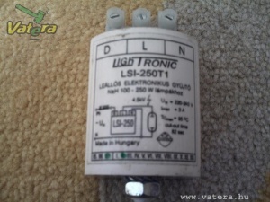

Sziasztok volna 1 nagy problémám kaptam egy 150w-os nátrium lámpát és nem tudom, hogy kell bekötni van hozzá 1 időzítős elektronikus gyújtó 3 csatlakozója van D-L-N
nagyon fontos lenne előre is köszi.
