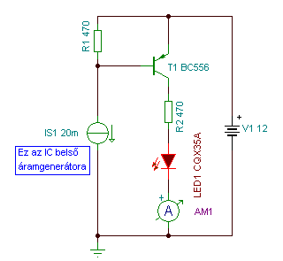

(#) proli007 válasza kiskacsa2009 hozzászólására (») Okt 22, 2009 /
Miért kellene? Te a mellékelt áramkört fogod létrehozni, csak nem Led, hanem izzó lesz rajta.
üdv! proli007

(#) kiskacsa2009 válasza proli007 hozzászólására (») Okt 22, 2009 /
Áhá!
A 470 Ohm -os ellenállás a bázis és az emitter (?) között feltétlen szükséges?
