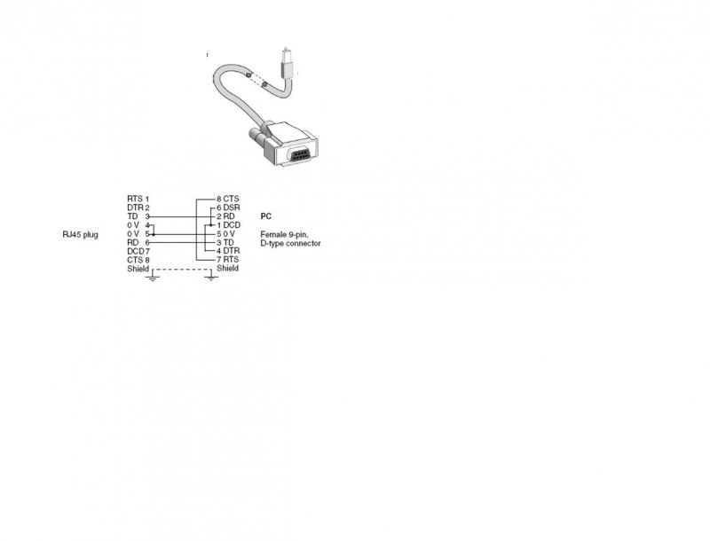

Keresek egy "consul" névre hallgató kapcsolási rajzot. Cisco pix-506e hálózati tűzfalhoz. Ezt a rajzot csináltam meg, de nem működik.
Küldök egy képet nem tudom jó lesz-e!

Ez egy sima consol kábel, ezzel tudsz kapcsolódni router, estedben firewall consolportjára, ami egy RJ45 bemenet.
Ahoz hogy ezt használni tudd, csak a windowsos HyperTerminalra lesz szükséged. A beállitások a köv: Speed - 9600 Data Bits - 8 Parity - none Stop bits - 1 Flow Control - none

Ezt a consul kábelt nem tudtam megcsinálni még. Mert nem tudom a helyes bekötést RJ45 és DB9 között.

Ha azzal sem megy, akkor ott van az alaplapon az SMSC SuperIO IC, ahhoz biztos van adatlap, a két GD75232 IC-hez szintén, és így már ki fogod tudni mérni, mi a bekötése az RJ-45 konzol csatinak. Utána már csak meg kell fordítani a kábellel a jeleket: RX-hez TX, TX-hez RX menjen stb. Valamelyik Moderátor Urat megkérném, javítsa ki a címben a "consul" szót "console"-ra, mert úgy helyes.
Modositottam az adapter rajzot a leírás alapján és ki kell probálni hogy sima vagy forditott lábsorrendü lan kábel kell-e hozzá.

Azt hogyan keresem, hogy melyik szálon milyen adatfolyamat folyik? Mert van egy bekötésem második kép első hasábrészként bekötve az UTP.
Nem keresztkábel kel hozzá csak aminél 1-8, 2-7, 3-6, 4-5, 5-4, 6-3, 7-2, 8-1, vagy sima attol függ hogy milyen sorrendben sikerül a lan aljzatra forrasztani a vezetékeket.
