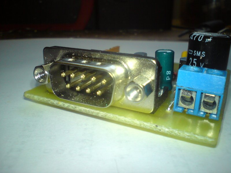

Már régebben elkészült égetőmet mutatom meg Nektek... van még valami, de azt később csak

na ez szép igényes kivitelezés, grat

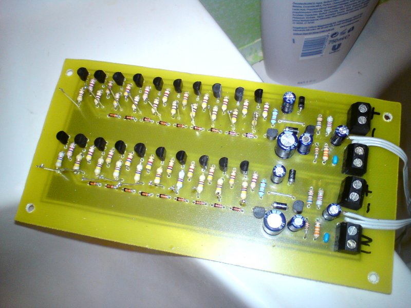

kösz jöjjön a megrendelésre készült kivezérlésjelző .. és ez az utolsó, amit mostanság csináltam

Nagyon jó látni az igényesn elkészített készülékeiteket!
Látszik hogy adtok a külalakra is. Külön tetszetős számomra hogy panelba forrasztható csatlakozót is egyre többen használjátok és a panelt vagy vasalásos vagy foto eljárással készítitek el.
Gratulálok Nektek és több ilyen áramkört készítsetek!
(#) Norberto válasza jdani hozzászólására (») Okt 23, 2009 /
Szép kivitelezések, egyedül az ón mennyiségére figyelj majd oda a legközelebbi forrasztások alkalmával, nem kell ilyen gömbölydedre hagyni az alkatrészek lábainak forrasztásait.
Olyan szép homorú legyen minden forrasztás, mint az alábbi kép első 2 ábráján.

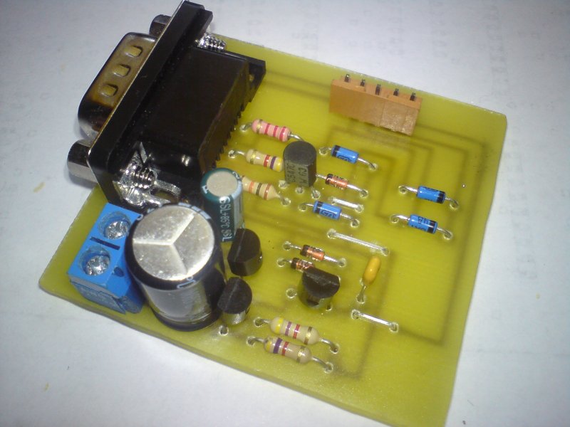

(#) Auf hozzászólása Okt 23, 2009 /
Itt az új paralell portos PIC programozóm. Ezt csináltam.

Kösz, megpróbálok odafigyelni

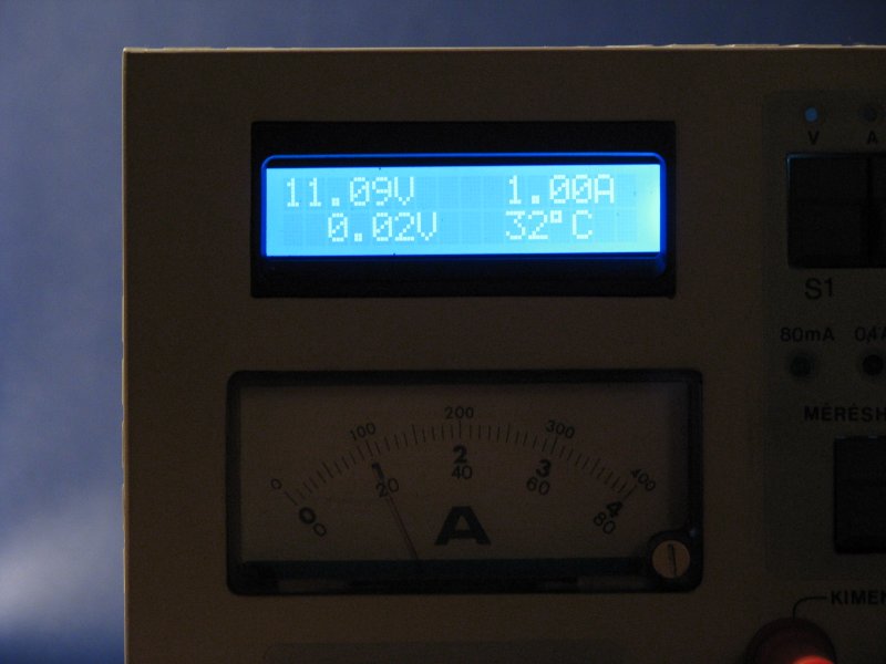

(#) nagy hoho hozzászólása Okt 23, 2009 /

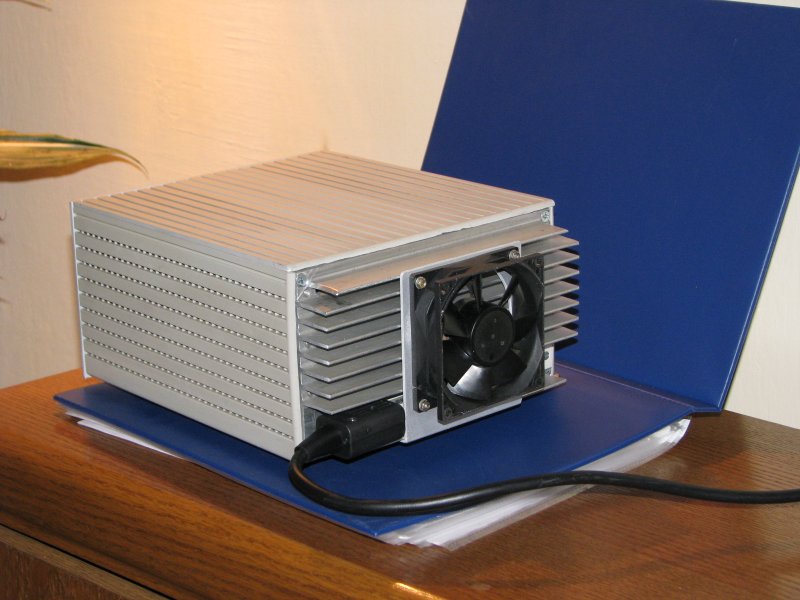

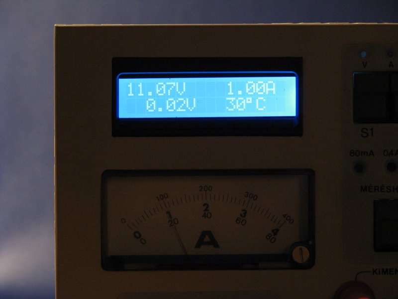

És még néhány kép a kijelzőről.
A táp lemaradt.
(#) gtk válasza nagy hoho hozzászólására (») Okt 23, 2009 /
Ez nagyon szuper, ahogy kinez
(#) Stadi válasza nagy hoho hozzászólására (») Okt 23, 2009 /
Szép, igényes munka. Ha jól látom, a doboz borítása is monitor házából van. A szürke nyomógombok újak, vagy azokat is bontottad valamiből?
(#) Doszpot válasza nagy hoho hozzászólására (») Okt 23, 2009 /
:kalap:
Erre nem mondom, hogy gyári, mert ez annál ezerszer jobb! A doboz nagyon profi, gondolom a tartalma is hasonlóan jó.
(#) nagy hoho válasza Stadi hozzászólására (») Okt 23, 2009 /
Köszönöm! Az előlap és a "borítás" monitor és a gombok is. A kapcsolók nem voltak használva de 6-8 évesek.

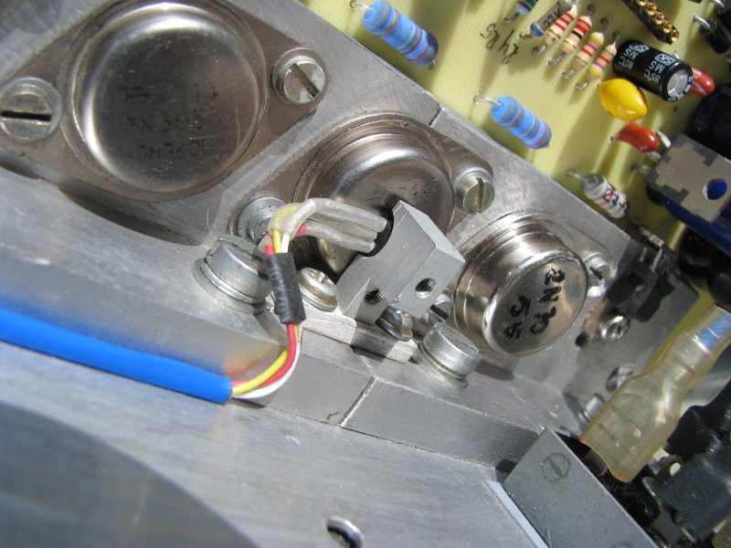

(#) nagy hoho válasza Doszpot hozzászólására (») Okt 23, 2009 /

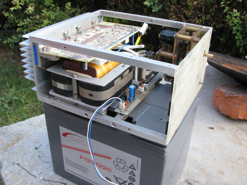

Néhány fotó a félkész állapotról.

Gyönyörű munka!
Le a kalappal!
(#) nagy hoho válasza Router hozzászólására (») Okt 24, 2009 /
Köszönöm az elismerést!

Köszi,belehúztam.
(#) levy_k válasza nagy hoho hozzászólására (») Okt 24, 2009 /
Szép lett a doboz kivitele
Elárulhatnád a titkot, hogyan készült a LED-ek furata, mert nagyon tetszik, elegáns és tényleg esztétikus és nekem szebb is mint a kereskedelemben kapható LED-foglalatok.
Úgy sejtem, hogy először kifúrod a megfelelő méretre, azután pedig egy kicsit "belefúrsz" egy nagyobb méretű fúróval? Jól gondolom, vagy esetleg más módon készül?

(#) Gafly válasza levy_k hozzászólására (») Okt 24, 2009 /
Ha jól látom akkor igen, névleges mérete fúrás majd sülyesztő fúró. A rendes csigafúró erre a célra nem szerencsés mert az 120 fokosra van köszörülve, a sülyesztéshez pedig 90 fokos kellene Bővebben: Link. Vagy átköszörül az ember egy "hagyományos csigafúrót", vagy vesz egy direkt erre a célra szolgáló szerszámot Bővebben: Link.
Valamit a szépség onnan is fakad hogy megmunkálás után a felület ha jól találgatok trisóval egy kicsit maratva lett.
Szép lett, lényeg ami lényeg
(#) zsoltee0001 válasza nagy hoho hozzászólására (») Okt 24, 2009 /
Bravó ! :eek2:
Soha nem jöttem volna rá, hogy monitorházból van a borítás.
Az LCD kijelző megvilágítását, azt te csináltad rá, vagy már rajta volt gyárilag?
Párszor már szerettem volna én is LCD-t leddel megvilágítani, de nem jött össze ilyen szépre.

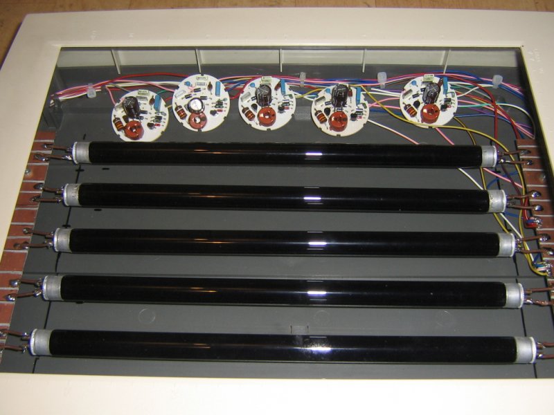

(#) Panhard hozzászólása Okt 24, 2009 /

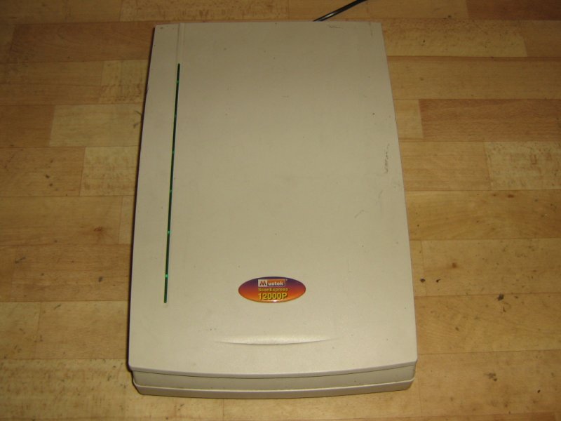

Hali, összedodtam én is egy levilágítót. Egy rossz lapszkenner dobozában kapott helyet, nem lett a legszebb, de a célnak tökéletesen megfelel.
(#) lidi válasza Panhard hozzászólására (») Okt 24, 2009 /
Elég költséghatékony fénycső foglalatot sikerült csinálni Hány wattos csöveket használsz ? És milyen kompaktfénycső elektronikát ? Nem melegszik neked be a doboz ? Nekem csak 4 cső van, de melegnek tűnt, ezért kapott egy kis ventit. Egy fehér A4-es papírt rakj be a csövek alá, akkor javul a hatásfok.
(#) Panhard válasza lidi hozzászólására (») Okt 24, 2009 /
A csövek tipusa: F8T5-BLB 8 Wattosak, az elektronika 7W-os selejtezett kompakt fénycsövekből van. 2-3 percnél tovább még nem ment, mert addig szoktam világítani a nyákot, szerintem nem melegszik be a doboz, de majd megnézem...
(#) Tom025 válasza Panhard hozzászólására (») Okt 24, 2009 /
Kinézetre osram elektronikák. Nem sajáltad szétbontani őket? Én tuti óccsókínaival csináltam volna, aminek a fénye használhatatlan, ellenben 200Ft Vagy találékony elektronikások mehetnek újrahasznosítani, egyes nagyáruházakban gyűjtik a rossz kompaktokat és általában a cső megy tönkre bennük, kiég az izzószál a végükben, a meghajtóáramkör használható. (szerk: ha selejtezett, úgy könnyű.. )
A levilágító szép lett, nagyon dívik mostanság ez az építsünk szkennerbe mánia, bár nem mondom, ötletes. Én még higanylámpával világítok.
