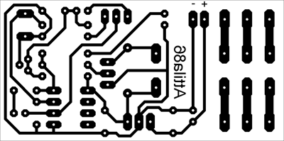

Elhataroztam,hogy megprobalkozom a vasalasos nyak keszitessel,de mar rogton az elejen problemaba utkoztem.Eloszor is osszevalogattam azokat a nyakrajzokat amiket szeretnek elkesziteni.Eddig ok! A nyakrajzokat a netrol toltottem le.pl egyik itt a hobbielektro oldalon talalhato a kapcsolasok kozott,de ez mellekes is. Nos 4 db nyakrajzot nyomtattam ki egy baratommal mivel nekem nincs nyomtato. Egyik sem lett meret aranyos Vagy tul nagy vagy tul kicsi Tudtok e abban segiteni,hogy hogyan lehetne meretaranyos rajzot kinyomtatni? Mellekeltem is 2 altalam letoltott rajzot.Ezek is kilettek nyomtatva,de egyik sem aranyos
