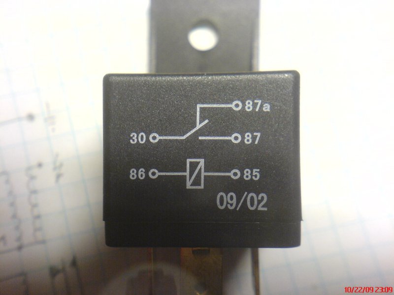

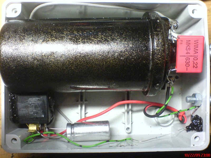

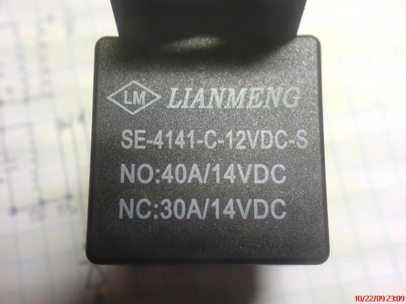

(#) dizi hozzászólása Okt 23, 2009 /
Íme a legegyszerűbb villanypásztor.
Autó ködfény relével,kb 100 méterre lóhoz ill rövid szőrű jószágokhoz.

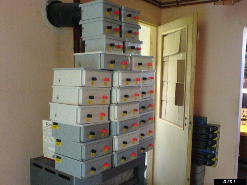

(#) dizi hozzászólása Okt 26, 2009 /
Egy heti munkám,és holnap jönnek és viszik el.
(#) frob válasza dizi hozzászólására (») Okt 27, 2009 /
az Igen!
van ám tömegtermelés
mondjuk szoszo... valami normálisabb dobozt is találhatnál neki, abb vagy ilyesmi dobozkák már kissé pofásabbak és nem hiszem hogy sokkal drágábbak mint ez amit most használsz
má csak hogy építő jelleggel kötözködjek egy kicsit
(#) ferzoo válasza frob hozzászólására (») Okt 27, 2009 /
ABB doboz tényleg jobb lenne neki,igaz az ára is jóval több 3200ft/db.21cm.X15cm.16cm.méretű.
