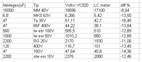

Végeztem új méréseket, a referencia műszer Voltracft VC920, az eredmények: Névleges(uF) Tip Voltcr VC920 LC meter diff % 15000 MM 40V 18596 17100 -8,04 6,8 MKS 63V 6,266 5,42 -13,50 47 Ta 35V 51,11 42,7 -16,45 47 85F 400V 44,22 38,1 -13,84 560 lw esr 100V 585,5 510 -12,89 1000 lw esr 50V 1010,2 880 -12,89 2200 RG 25V 2170 1930 -11,06 120 400V 116,7 101 -13,45 47 160V 47,64 40,8 -14,36 2200 slw esr 10V 2376 2080 -12,46 Nem tudom mennyire csúszik szét a táblázat, ezért beteszem képként is. Kalibrálási értékek amiket kiír: 500,0kHz 356,4kHz Re=0,272k

A polarizálatlan kondikat egyébként jól méri. A kapcsolókat én is ellenőriztem, jók. Az elko kalibrálás külön művelet vagy az ami a weblapon is le van írva? Próbáltam többször nyitott bemenetel kalibrálni, mindíg 0,272kohmot ír ki. Nem így kellene működnie? Akkor az ellenállást egyelőre ne módosítsam? Illetve mivel próbálkozzak? Végeztem egy újabb érdekes mérést: 640nF-os kondi, mérve 644nF, átdugom az elkómérésbe ugyanazt a kondit: 0,54uF!

Épp írni akartam,hogy nekem úgy tűnik, hogy ami a cikknél van progi, az nálam jól működik, végigmértem az előző kapacitás sorozatot és sokkal hihetőbb eredményeket adott. Amúgy az nagyon tetszik, hogy a mérés jó gyorsan beáll, nem kell sokáig várni, hogy stabil legyen a kijelzett érték. A multimeteremen ez van úgy, hogy 5-10 másodperc.
Érdekes volt számomra, hogy az MKT kondiknál ( 1 - 100nF ) igen kicsi eltérés volt a két műszer mérése között. Kerámia kondinál 220nF -osat mértem, ott viszont az LCM3 áll közelebb a névleges értékhez.
