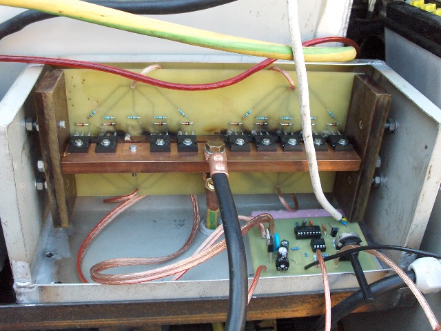

Mentem egy kört az aluminiumbodegával.Eszméletlen,hihetetlen érzés.Szó szerint besz..ás. De azért nem felhőtlen az öröm. Tapasztalatok:Végsebesség még nem volt meg,de érzésre olyan 60-70 et mentem. A gyorsulása számomra a vártnál jobb.Indulásnál ha több gázt adok akkor dolgozik az áramkorlát és egy kicsit berángat. A védődiódák vezetékét egy kicsit aláméreteztem (2.5-ös sodrott rézkábel) és leolvadt róla a szigetelés és a diódák is melegek voltak.De lehet hogy a kábel melegitette őket. Reggel kicseréltem a kondikat a vezérlőben és terhelés nélkül megszünt a melegedés.Egyáltalán nem melegedett.Viszont a tesztkör után (kb 1km) olyan 50 fok körülire melegedett a Drain sin.Ez egy kicsit aggaszt.Mi lehet az oka?Az áramot nemtudom hogy mennyi lehetett,de a motor alig érezhetöen melegedett.(indulás elött olyan 5-10C fémhideg volt,utánna pedig nem lett 20-25C-fokos,vagy még annyi sem) Van egy 200A-es shöntös áramméröm 20-100A-ig beskálázva.Majd ráteszem a motorra és megnézem mennyi áramot vesz föl. Ez a Drain sin melegedés idegesit.Szerintem meg sem kellett volna neki langyosodnia.Szerinted az áram miatt van vagy még mindig nincsennek telitésbe vezérelve a fetek.Azt azért tudnod kell hogy a fetek a Drain sinre paszta nélkül vannak fölcsavarozva.Nemtudom ez tud e ilyen gondot okozni,de nem találtam olyan hőpasztát ami vezeti az áramot is.Hol lehet ilyet beszerezni? Mi a véleményed?Ugye segitesz megoldani ezeket a kérdéseket.
Pontosan hány fet van a kapcsolásban és milyenek?
1-2 képet feltehetnél, hogy lássuk mi okozhatja a melegedést. Diódák valóban melegedhetnek, ha nincsen kellően nagy árambírása.
Szia.
Elvileg 20db fet van benne,de tegnap eldurrant egy és igy már csak 19db.A képeken látni is hogy melyik hiányzik.A tipusa IRFP90N20D. 200V-os 94A-es fetek,és ebböl 19db párhuzamositva. A diódákat lehet hogy csak a kábel melegitette föl.A képen látni hogy mennyire pörkölődött meg a kábel.Ezt kicserélem vastagabbra.4db 50A-es diódahid van összekötve. Majd próbálok mérni egy áramfelvételt hogy mégis lássuk,nem e az volt a sok.De szerintem más miatt melegedett a Drain sin.De miért?
Ajjaj.
Ez így nagyon nem oké. A kontaktus a hűtőborda és a fetek közt így hogy a hátlapot használod, eléggé rossz. A drain sín nem ezért melegszik, de: 1, ezt a rengeteg fetet 1 gate meghajtó nem bírja kinyitni rendesen még 500Hz-en sem kellően gyorsan. 2, a csatornaellenállás eléggé kicsi így 130A-nál 20-30W veszteség lesz. 3, a diódák nem zárnak vissza eléggé gyorsan és picit összenyit a cucc, de 500Hz-en ez még eléggé kizárt. Mekkorák a gate ellenállások? |
