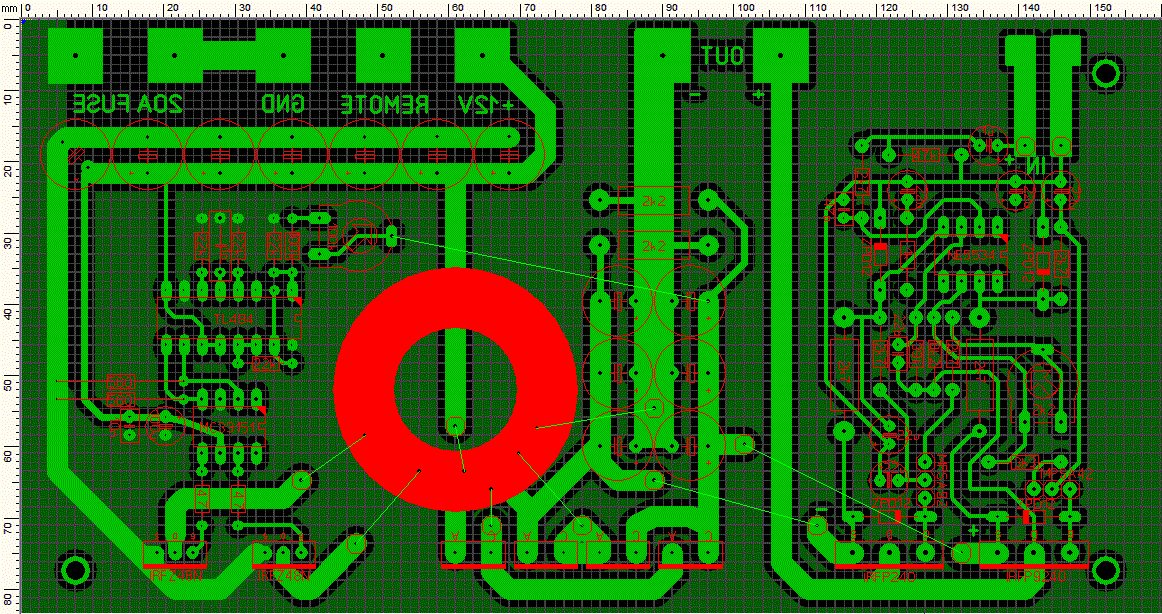

Terveztem egy nyákot, megnéznétek, hogy jó-e így a vezetősávok elrendezése? A TL felett még lesz egy pici relé amit a remote szállal vezérlek majd, csak még nem tudom a méreteit, ezért nem rajzoltam be. Régebben mondtátok, hogy 150-200Wattra elég 1cm^2 torroid is. Néztem tali bt-nél, onnan vettem ezt a méretet. Mivel nem tudom hogyan lesz megtekerve a mag, nem is rajzoltam be arrafelé a vetősávokat. Remélem nem hibáztam sokat így hajnali fél 4kor Köszönöm.
Nem jól van megválaszva a vezetősávok szélessége(direkt vékonyabb a 12V-nál, mint a szekunder részen?
), és a vonalvezetése sem jó.Miért nem tanulsz a cimo által belinkelt megoldásból és leírásokból, amit nem rég írt!
Elfelejtttem írni, lesz alatta rézdrót forrasztva. Vonalvezetés okés rosz, de hol és miért? Szeretném megérteni, hogy megy ez. Ez lesz az első kapcsitápom...

Jeleztem feléd, hogy erről beszéltünk nemrég, és van egy követendő példa is cimo-tól. Megnézted, elolvastad?

Igen amiket írtál, azokat én is végig akarom nézni. Szerintem is ott a bibi, (ha valahol a nyákomon szökik az energia) azaz gyenge itt ott. valahol biztos mérhető lesz rajta a fesz csökkenés. A szkóppal úgy mértem a gate feszt, hogy a szkóp testje a panelen a bejövő negatív mellett a bolondbiztosító dióda lábára csíptettem. Onnan igaz, hogy eléggé hosszú a táv az utolsó fetig. Idézet: „A szkóppal úgy mértem a gate feszt, hogy a szkóp testje a panelen a bejövő negatív mellett a bolondbiztosító dióda lábára csíptettem. Onnan igaz, hogy eléggé hosszú a táv az utolsó fetig.” Akkor az első az lenne, hogy a FET S lábára mérj rá, ott akkora tüskéket fogsz mérni, és szép hullámokat, hogy csuda! Ez jelenik meg, ha minden igaz a mérésedben. A valós mérés a FET S pontjára tett test mérővezeték alaptól lesz. Persze lehetnek belső anomáliák is, de azt is ettől érdemes kimérni, mert a FET ehhez képest van vezérelve, ehhez képest kell jónak lennie mindennek. Ha netán később a test kapcsolatba kerülne a dobozzal, vagy más áramkörrel, azt is innen kell származtatni, mert ellenkező esetben csak hurok lesz belőle.. Adós vagy néhány kérdőjellel végződő mondat válaszaival!

Az alapkapcsolás ez Csak sokan mondták, hogy a vezérlés nem a legjobb,úgyhogy raktam utána egy driver IC-t. watt: Olvastam, néztem a képeket is. Próbáltam minnél rövidebbre, egyszerűbbre tervezni a vezérlő és a nagyáramú sávokat.

Nézd meg emmzolee-ét, a legutóbbi nyáktervét! Na az már közelít a jóhoz! A tiédet pedig felejtsd el.
Mi ez a nagy legelő a nyákon?
Rántsd már össze kicsit az alkatrészeket. ![]() Előbb utóbb majd rájöttök, hogy kapcsüzemben nem éri meg 1 oldalon "játszadozni". +Itt már lehetetlen lenne megoldani a dolgokat 1 oldalon: 2 kép a most elkészült új sztereó PWM szélessávú végfokomról: Idézet: „Mi ez a nagy legelő a nyákon? Rántsd már össze kicsit az alkatrészeket.” Azért hagytam szellősen, hogy a fetek jól hűljenek, és a vezetősávok szélesek legyenek. Aztán ha belegondolok, akkor ezzel növelem a zavarokat is. Akkor meg tmsózom, hogy kisebb legyen

A fet S jén, és a Tl494 negatívján eéggé nagy tüskék voltak. Tehát a panel negatív vezetősávja volt gyenge, és azt nem is néztem, hogy a remote vezérlő tranyóm hogy viselkedik terhelés alatt (nagy tüskék) Nem csináltam képeket, de amikor közvetlen a TL tövébe beforrasztottam egy 470µF kondit, akkor sokkal kisennek lettek. a nagyon kicsi kitöltés okozta a legnagyobb tüskéket. A fetek még mindig melegszenek ilyenkor mint a dög. A Tüskék kb 2 voltosak lehetnek, ezek olyan szélesek, mint a kitöltés. A jel elején a nagyon rövid túllövés az 9 V is volt. Szerintem mégis a 2 Voltos része az érdekes, mert az tovább tart nagyságrendekkel. Amint föltekerem a kitöltést, egyből megnyugszik minden. Akkor tök jó. Azt viszont nem értem, ha kikapcsolom a tápot, de még ugye a puffer tele van, akkor ha rámérek a gete-ekre, akkor az egyik driver kimeneten 0.2, a másikon meg 0.6V van. Elkezdtem nézni mitől lehet, és az 1N5919 -ek tehetnek róla. kicseréltem őket BYD33J -re, és azóta kisebb lett ez a fesz. Ez természetes? Nem értem.

Ettől függetlenül a kis kitöltéskor nem kéne ilyen mértékben melegednie. Valószínű annyira csökken a gate feszültség a jelentkező impulzus okozta feszültségcsúcs kivonódása miatt, hogy a FET nem tud rendesen kinyitni. Vagy a záráskor nem zár le időben, és marad a gate-n fesz. Mivel minden az S hez képest történik, ezért a S től kéne kiindulni a testvezetékekkel, ahol a legnagyobb testcsillagpontot kéne kialakítani. A meghajtókhoz külön szálon kéne vinni a testet és a TL494 is külön szálon kéne kapja a testet. Semmi esetre sem jó megoldás pl. hogy a meghajtók testvezetéke sorba esik a TL testvezetékével, ráadásul az még hajszálvékony is. Talán most az segítene, hogy elvágni ezt a kerülő vezetéket(Az IC és a meghajtók között is), és az S től odavinni külön szálakon(1,5mm tömör réz a meghajtókhoz, az IC-hez elég vékonyabb is.). A további méréseket pedig az S csillagponthoz képest kéne mérni, és így értékelni. Megjegyzem, hogy ezek a problémák a 450W feletti tápoknál jönnek elő, ezért sincs a neten ennél nagyobb táp publikálva, mert hiába a rajz...

Ezért ezt kizárnám. Én inkább azt mondom, hogy kis kitöltésnél összeszed valami olyan zavart Bővebben: Link látszik hogy a másik fet nyitásánál is van egy tüske ennél a fetnél. Az összenyitás pedig nagyonnagy veszteséggel jár. De már maga az hogy tök hullámos a jel alja, sz@r. Csatoltam, a legfőbb hbűk javításával. A sárga kisatírozott részt ne használd! És minden más nagyáramú negatív és vezérlés GND csatlakozást szakíts meg. Berajzoltam 3 vonalat, ott kellene vinni a vezérlést, meg ott jön be a vezérlőáramkörbe a GND. DE! Ez még így sem jó, csak ezen a nyákterven a legjobb kialakítás. A fetek árama még mindig együtt fut a vezérlés áramával 1 sávon. Idézet: „A fetek árama még mindig együtt fut a vezérlés áramával 1 sávon.” Igen ezt még nem is említettem, hogy a FET-ek így nem lesznek szimmetrikusan terhelve, mert a testet középen kéne megkapják, a trafóhoz képest, sőt még az egyoldalon lévő FET-ek között is egyenletesen kellene elosztani a testvezetőket. Most esik a feszültség a FET-ek között. Bár úgy tudom, hogy van ott valami átközés, vagy vastagítás, ha jól emlékszem.

Akkor a 494 honnan kapja a negatívat? Ahhoz is vigyek egy újabb szál vezetéket, hogy csillagpontos legyen? És a TL494 pozitívját is onnan hozzam a fetek mellől? |
