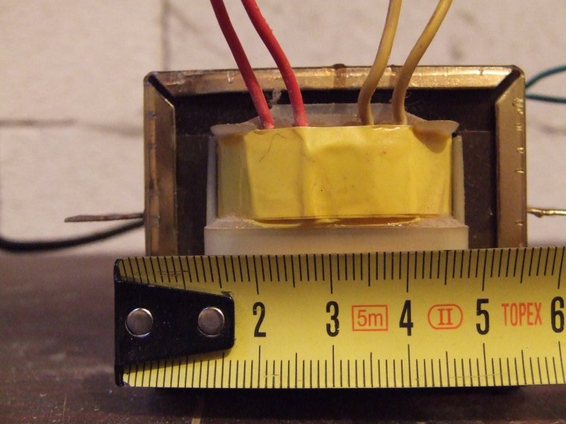

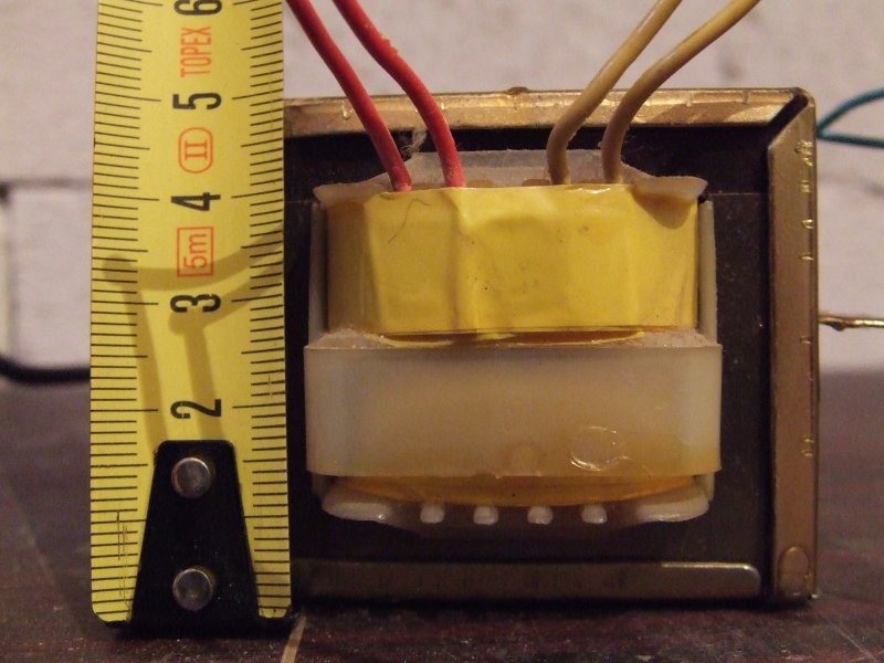

(#) kris87 hozzászólása Nov 14, 2009 /
Egy régi TS 40/43/676 típusú trafó teljesítményét szeretném megtudni valahogy. A szekunder kimenetek +/- 5V és +/- 12V megközelítőleg. A trafó képét és méreteit mellékelem.

(#) lapose válasza kris87 hozzászólására (») Nov 14, 2009 /
Kb. 40-50VA lehet szerintem.

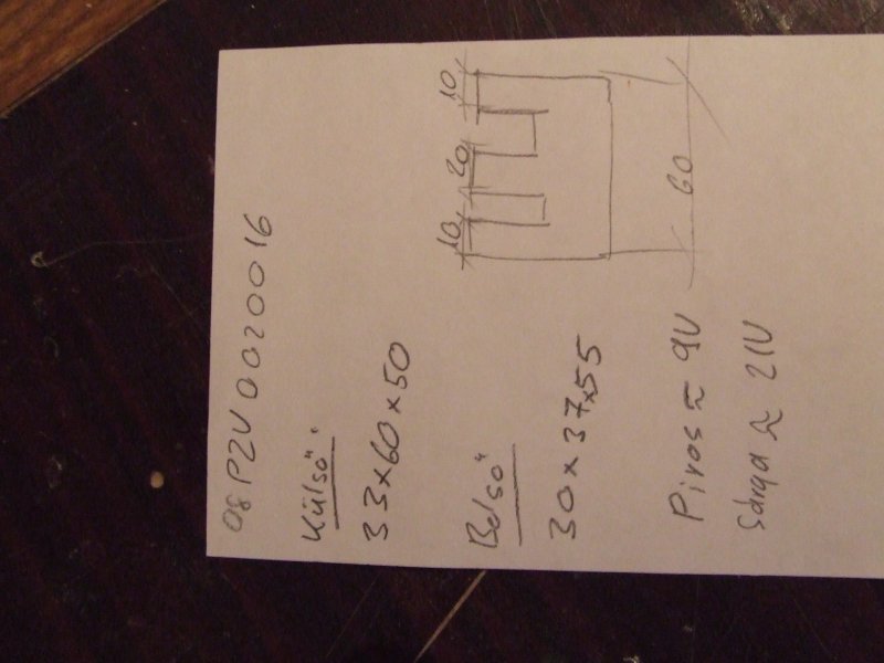

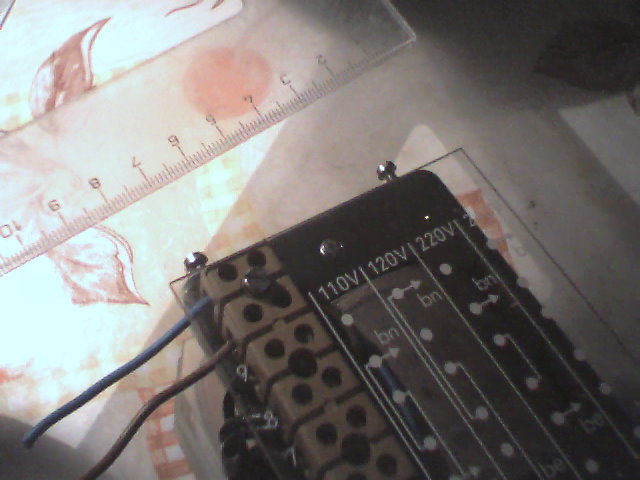

(#) c27 hozzászólása Nov 23, 2009 /
Sziasztok. Vettem egy trafót, de nem tudom a teljesítményét. A primer tekercs olyan 0,5 és 0,8mm átmérő között lehet nem látszik nagyon, a szekunder 0.8 és 1,3 között. A szekunderen ráadásul kétféle átmérőjű tekercset használtak. Pontos adatot nem tudok adni mivel viszonylag jól el vannak zárva a tekercsek. Felteszek néhány képet, hátha felismeri valaki a trafót.
Annyit még lehagytam, hogy talán valamilyen erősítő félében lehetett és németnek néztem. A vasmag adatai a képen és még pár kép.
(#) Action2K válasza c27 hozzászólására (») Nov 23, 2009 /
Szia. A vas 15,5mm2, 50-80W kb.
(#) Action2K válasza (Felhasználó 13571) hozzászólására (») Nov 23, 2009 /
Dehogy, egyszerűen csak 15,5mm2-el számoltam egy programmal, ami erre valahogy 48W-ot adott. A Valós a 15,5cm2
Kiszámoltam ezzel a képlettel: P = (keresztmetszet / 1,2)2 a négyzeten, és már mindjárt a jó, 166,8W jött ki.
Szóval, lazán 150W-os.
(#) c27 válasza Action2K hozzászólására (») Nov 24, 2009 /
Engem a mostani állapotában érdekel a trafó. Hiába leadna nekem a vas 150W-ot, ha a tekercs nem fog. Főleg azért tettem fel képet hátha valakinek ismerős a trafó.
Egy kérdésem van még, hogy a vas keresztmetszetét, hogy számoljuk ki ennél a vasmagnál, mivel mindkét oldalán van tekercs. 1,55cm*5cm=7,75cm^2 vagy mindkét oldalt ki kell számolni és összeadni 1,55*5*2=15,5cm^2 ??? Melyik a jó? Azt írtátok 15,5négyzetcm a keresztmetszete, akkor ez úgy van, hogy mivel mindkét oldalt van primer tekercs és két oldalt szekunder akkor (150W-nál) 75W vehető le az egyik oldalt és 75W a másik oldali szekunderen ha pedig sorba kötöm őket akkor 150W?

(#) Action2K válasza c27 hozzászólására (») Nov 24, 2009 /
Látni rajta hogy hiperszil. Igen mindkét oldali vasat együtt kell számolni. Elvileg (150W-nál) 75W vehető le az egyik oldalt és 75W a másik oldalt, de nem illik féloldalasan terhelni. Ezért van egyformán tekerve mindkét oldal, és minden pár tekercs sorba van kötve.
„Engem a mostani állapotában érdekel a trafó.”
Ehhez azért menetszámokat is kellene tudni.
De logikusan gondolkodva, nem fognak egy ekkora vasat használni egy 20W-os kütyühöz. Feltételezhető, hogy a maximális kihasználtság van. Ez esetben pedig a 150W eléggé pontos adatnak mondható.
Mekkorák a szekunder üresjárati feszültségei? Mert az is számít. Egy 6,3 V-nál a 150W-hoz elég vastag drót kell, míg az 50V hoz jó a jóval vékonyabb is. Ha a jelenlegi vezeték maximális terhelhetőségét vesszük a kapott feszültséggel, akkor is rossz adatot kapunk, mer az már a túlméretezett érték lenne.
Szóval, mindenképpen a vas-ból számolt a kiindulópont. Aztán ha tudjuk a feszültséget, akkor javaslok majd egy két terheléspróbát.

(#) c27 válasza (Felhasználó 13571) hozzászólására (») Nov 24, 2009 /
Az egyik vasmag keresztmetszete 7.75 négyzetcentiméter. Erre a trafóméretező amit mondtál 150-160W-ot ír maximális teljesítménynek. Végül kimértem a feszültségeket: 2x21V, 1X9V és 1X25V. Na akkor most igazíts el, hogy mennyire szimetrikusan kéne terhelni a trafót. Annyit tudok még mondani, hogy 1.0-1.2mm átmérőjű tekerccsel lehet tekerve a 25V és a 9V és a 2x21V olyan 0.7-0.8mm. Akkor az össze levehető teljesítmény még mindig 150W? (Én olyan 100-120W-ra gondolnék a tekercs és a vasmag alapján főleg 100W-ra saccolnék.)
Számít, hogy szimmetrikusan terhelem e a tekercseket vagy nem? Esetleg még valami hasznos infó? Hogy is van akkor ez a párhuzamos kötés a tekercseknél még a sorost értem, de akkor párhuzamosan, hogy lehet összekötni a szekunder tekercseket?

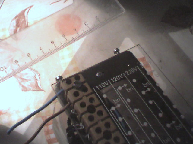

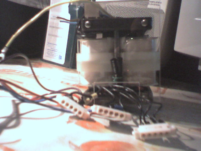

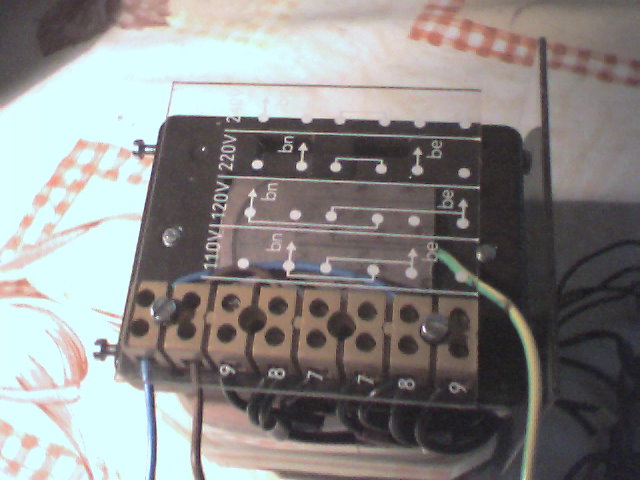

(#) kenikl hozzászólása Dec 3, 2009 /
Egy régi dekóderből sikerült kimentenem egy hálózati transzformátort. Az lenne a kérdésem hogy ezzel a trafóval megtudnék-e üzemképesen és megfelelően hajtani egy forrasztópáka állomást ami 24V-os. A páka 40W-os lesz majd és eme kapcsolás alapján csinálnám:
http://www.hobbielektronika.hu/kapcsolasok/forrasztoallomas.html
Nos mivel leírni hosszú lenne íme a trafóról készült képek
A papíron legfölül levő szám a trafóra van ütve nem tudom mit jelenthet.
Kenikol
