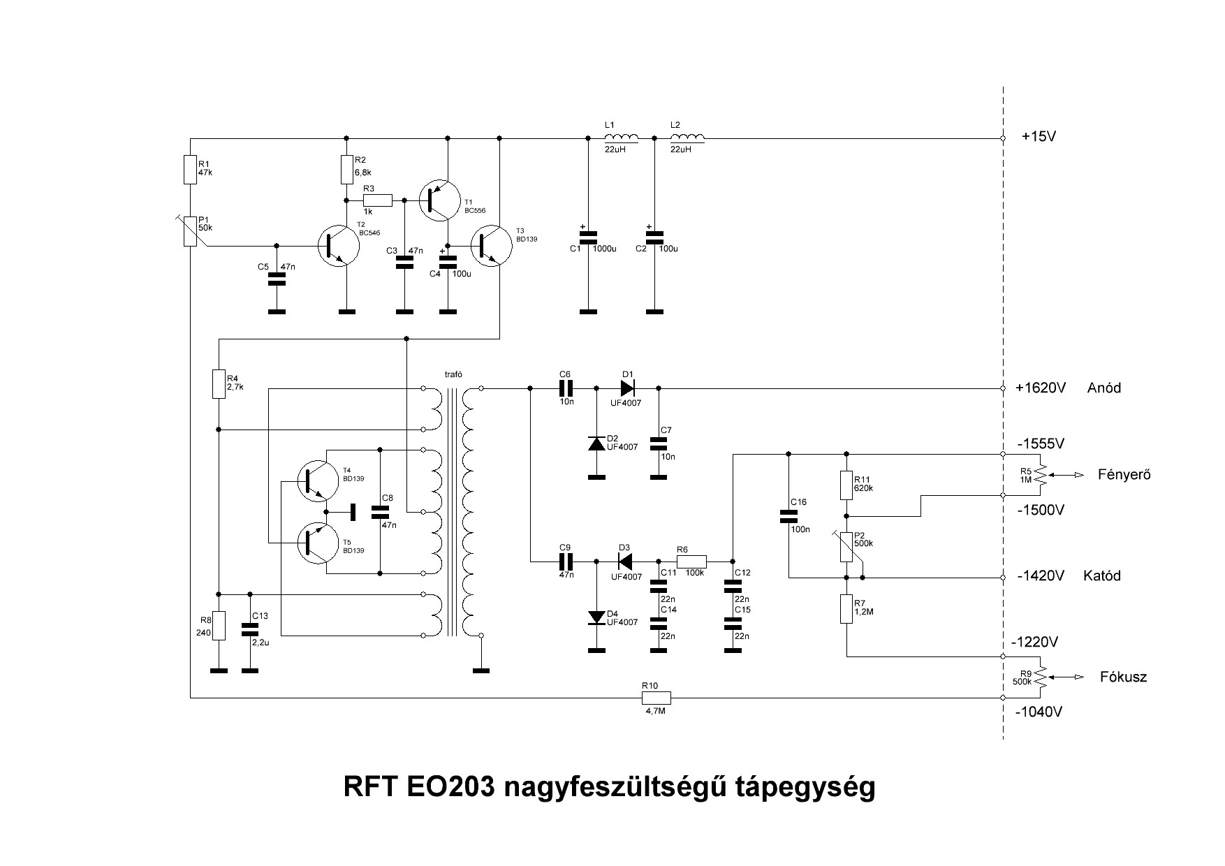

Van ez a kapcsolás: Bővebben: Link Azt szeretném megkérdezni, hogy az ebben szerplő nagyfeszültségű tápegységgel elő lehet-e állítani +/- 1600V-ot, amit tud stabilan tartani?! Feszültség- kétszerező szóba jöhet, szóval elegendő a kb +/- 800V-os feszültség is. Ha ezzel a kapcsolással nem, akkor milyen más áramkörrel tudnám létrehozni ezt a feszültséget? A mellékletben szereplő kapcsolást szeretném kiváltani a transzformátoros kivitel miatt, már próbálkoztam az elkészítésével, de még nem sikerült tökéletes működésre bírnom. Ezért szeretnék induktivitást használó DC-DC konvertert építeni, amennyiben lehetséges!
Valaki esetleg?! Vagy próbálkozzam vicsys kapcsolásával, és majd meglátom, max mekkora feszültséget tudok belőle kicsikarni?
