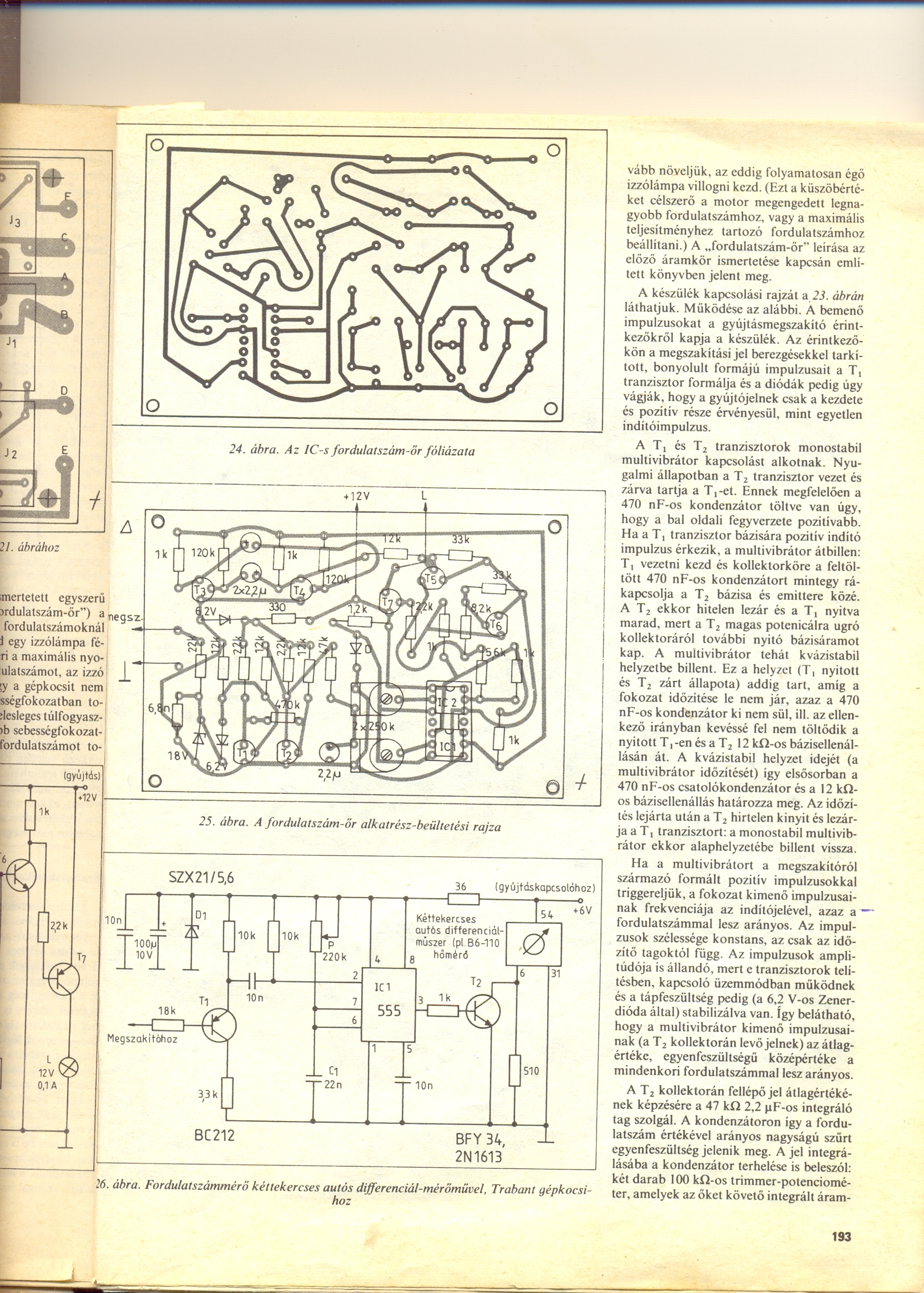

Engem is érdekelne egy leszabályzó! Amúgy megszakítós gyujtásom van, karbival, minden kütyű nélkül! Alapból zárt relét tennék sorba a gyujtás pozitívjával kizárandó a véletlen meghibásodást! Sajna nekem nincs gyári szabályozás, de náha jólenne ha lenne! Amúgy olvastam a hozzászólásokat, és a régebbi gyujtáselosztós, karbis autókban volt olyan rotor az elosztóban ami leszabályzós volt, vagyis egy csúszóérintkező rugó ellenében a centrifugális erő testre húzta a szikrát! Akinek lenne valami egyszerű ötlete írjon!
Szerintem egy fordulatszámmérő is elég lenne. Ahogy írták itt, a gyújtás megszakítása problémás. Igaz, hogy karburátorosnál nem megy tönkre a katalizátor, de azért nem túl egészséges az elégetlen benzint csak úgy kiengedni a levegőbe. A másik, hogy képzeld el azt a helyzetet, hogy mondjuk az egyes hengerben van guyjtás, ettől meglendül annyira, hogy a másik háromból kimaradjon, majd ismét az egyesben van. Ez elég durván igénybeveszi a motort. Én inkább egy fordulatszámmérőt építenék be, esetleg olyat, hogy a fordulatkorlát előtt mondjuk 400-al elkezdjen sípolni. Autótól függ, de lehet, hogy létezik fordulatszámmérős műszercsoport is az autóba, olyat meg bontóból valószínűleg olcsón be lehet szerezni. És akkor megmarad a szerelés öröme is, mert azt még be is kell építeni.

Itt vannak az infók! Amúgy 4 hengeres 4 ütemű fiat motor van benne! Ha már ott tartunk hogy elégetlen benzin, hát én így hasznosítom! Ez lesz az el nem égő benzinnel! Na majd valamit kitalálok, és próbálkozok a leszabályozással! De lehet fel tudom használni a fordulatszámmérőt! Igaz jó lenne valami kis egyszerűbb elektronika ami nyitja a relét!

Olyan 6000-6500 körül lenne jó a leszabályozás, de jólenne állíthatóba! A lángolás miatt akarok szabályzót! Amúgy van tuning 2ütemű Trabi motor ami igen csak 10000 felett pörög!

nem tudom melyik nem érkezett meg. Küldöm mind a kettőt. Ugyis, olvasom hogy másokat is érdekel.Ez nem avatkozik a motor mükösésébe,egyszerüen kigyujt egy lámpát,és azt hiszem hangjelzést is ad.A lámpát lehet helyettesiteni modjuk egy relével

Ez a kapcsolás érdekelne engem is, de olyan kicsi, hogy nem lehet leolvasni az alkatrészértékeket. Légyszi a kép feltöltésénél kapcsold ki az automatikus méretezést:
Megpróbálom én elküldeni, ha már megvan
nem tudom miét nem tudom nektek elküldeni,pedig kikapcsoltam az automata méretezést ,de fontos hogy azért oda jutott.
