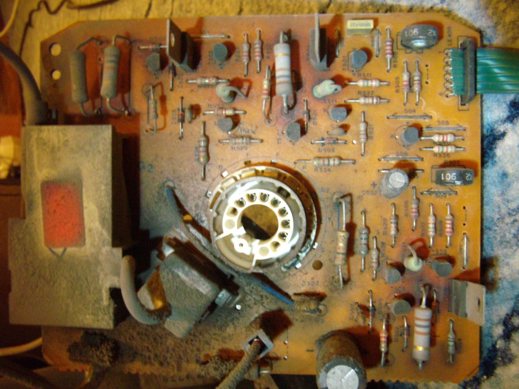

Sajnos sehol semmi Csináltam még egy képet, de ez így szerintem alig ha sokat ér. Feltűnő alkatrész hibásodásokat én nem látok, és forrasztás elhidegüléseket se nagyon.

(#) Bonanza02 válasza nagy_david1 hozzászólására (») Nov 10, 2009 /
A bekeretezett tranzisztort és a kondit ki kellene cserélni újra. (s.á.k.)
Egyébként látszik,hogy rendesen melegedtek a színvégfok tranzisztorai az eltelt sok-sok év alatt.Nem árt megnézni azoknak az alkatrészeknek a forrasztásait,amiknél barnult a panel.
(#) Bonanza02 válasza Bonanza02 hozzászólására (») Nov 10, 2009 /
Ezeknek a forrasztásait nézd majd át akkor is,ha már rendesen működik a tv.Ezek láthatóan alul vannak méretezve,melegedtek.Hiba források lehetnek.

(#) nagy_david1 válasza Bonanza02 hozzászólására (») Nov 10, 2009 /
Majd ha megint elromlik, akkor a bekarikázott alkatrészeket lecserélem, hátha segít. Egyik trimmerrel azt állítottam be, hogy a kép 5 s alatt jöjön be és ne 1 perc alatt. Valyon ez valamilyen szinten befolyásolta a színeket? Majd a kondenzátort és tranzisztort (már ha beazonosítható típus) lecserélem, amúgy a panelen nagyon nem látszik elhidegülés. Azok a saját hűtőzászlós tranzisztorok meg elég érdekesek, és a típusuk is.

Tekergesd még a G2 potit a képcsőpanelon. A felső a fókusz, az alsó a G2. Még olyat is lehet csinálni ennél a gyenge képcsőnél, hogy a képcsőfűtés korlátozó ellenállását csökkented, vagy rövidre zárod, így nagyobb lesz a fűtőáramod, jobb lesz a kép (remélhetőleg).
Igen, szóval szerintem a sugáráram korlátozó résszel is lehet bibi.Azért kellene kicserélni azt az elkot és azt a tranzisztort.A hirtelen teljesen zöld jelenség a sugáráram korlátozó tranzisztor hibája is lehet.
Így macerás a dolog,mert ha sötét a kép,akkor ott vagy hervatag a képcső (és akkor a kadarist által javasolt fűtéssel soros ellenállást kellene átkötni,de az már a képcső végét jelzi) vagy fentebb venni a G2-őt, hogy nagyobb fény legyen.De előbb a G2-t állítsd följebb,hogy nagyobb fényerő legyen. Ha ez utóbbit teszed,akkor a színek is világosabbak lesznek és jobbak.

Úgy képzeld el, hogy legtöbb dolog a képernyőn kap egy zöld árnyékot, kontürt. Holnap szétszedem megint, megkeresem azt a trimmert (remélem van) aztán egyúttal a kondit kicserélem és azt a tranzisztort, ha van itthon hasonló típus, a többi tranzisztor (3) nem igazán ismerős típus. Amúgy melyik a fűtő ellenállás? A 4 teljesítmény ellenállásból valamelyik (egyik 7 ohm a másik ketto 17-18 kohm, negyedikre nem emlékszem)?
Azért nincs rajta a sorkimenőn,mert a képcső panelen van rajta. A képen az a baloldalt van, fehér doboz,belemegy egy kábel a sorkimenőből.screen és G2 trimmerek vannak beleépítve, nézd meg majd minden oldalról.

(#) nagy_david1 válasza kadarist hozzászólására (») Nov 10, 2009 /
Megvan, hogy, hogy nem vettem észre. Ezzel ha állítok (tegyük fel, kipróbálom mindkét végállást) akkor észrevehető javulás lehet? Szóval holnap akkor kell állítsak a trimmeren, ha van megfelelő alkatrész a kondenzátoron túl akkor lecseréljem és a 4 teljesítmény ellenállásból végső esetben csökkenteni egyiket (nemtudom igaz melyiket mert mint írtam (van kb 2 db 17-18K ohm -os és 1db 7 ohm os, a negyediket elfelejtettem, de ezt szerintem egy tv kapcsolási rajzban megkapom, hogy kb emlyik értékű kell nekem. Köszönöm mégegyszerer segítőkészségetek.
(#) kadarist válasza nagy_david1 hozzászólására (») Nov 10, 2009 /
A három kollektor-munkaellenállásnak egyformának kell lennie tizen akárhány kiloohmosnak. Ha egyformák ne birizgáld őket. A G2-n állíts és a képcső fűtésen változtass, ha van hozzá bátorságod.
Nem kell végállásba forgatni a G2 potit.Finoman picit jobbra-balra (30-30fok), úgyis látod a változást, hogy melyik irányban mit változik.De sokat ne tekerj rajta rögtön.
Meg kell nézned a kondi értékét és a tranzisztor típusát és olyat keresni a boltban.A fűtéssel soros ellenállás 10 Ohm alatti értékű (van,amikor az alaplapon van és csak vezetéken jön a képcsőpanelre a fűtés fesz). A többi "teljesítmény" ellenállást ne piszkáld,főleg ne kösd át ami a színek ágyúira mennek (1k Ohm -osak 2W).
De!
Erre mondják, hogy "rohad belül" a tranzisztor.
A színvégfok meghajtói is szoktak, a színvégfok tranzisztorai is.
PE7058 és társai VT-Orion.Ismert dolog.
Kadarist-nak igaza van, a színvégfok meghajtó és végtranzisztoraihoz ne nyúlj,csak ahhoz az egyhez,amit bekarikáztam.
