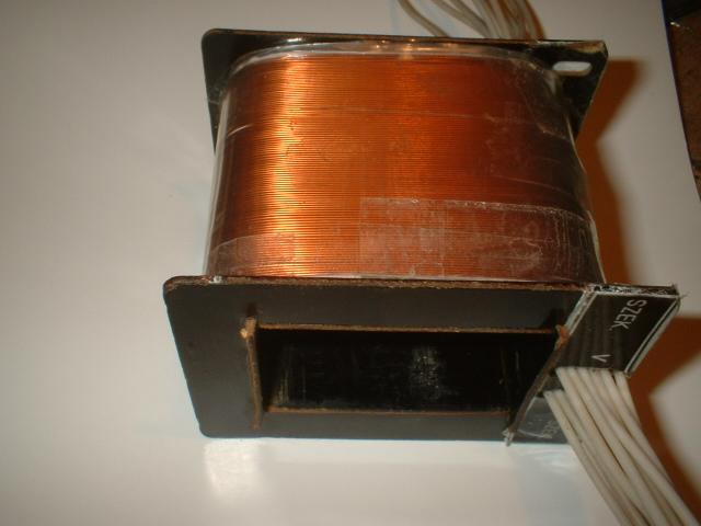

Megtekertem egyik kimenőt , annyi változott , hogy primer 0,36 mm , szek. 0,5 mm vezetékkel adott teljes sorokat . Tizes osztás maradt , primer össz. menetszáma 1220 , szekunder 100 . DC szimmetria rendkívül jó lett , 1/2 primer 32,3 Ohm a másik 32,7 Ohm lett , megfelelő sorbakötéssel .
Köszi .
Eléggé gyorsan elkészül kb . 4 óra , kézzel vezetve , motoros hajtánnyal .
Nagyon szép lett! Elég gyorsan megtekerted! Remélem az emyém minimum fele sebességgel fog készülni. Bár ráérek..
