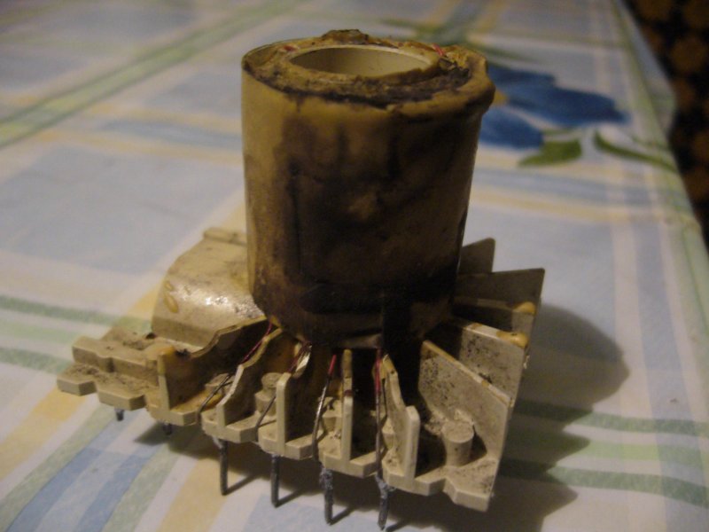

adott egy MASCOM TV, PT92 chassis.
Bekapcsolás után pár másodperc müködés után nincs kép.
Tápban kicseréltem az összes kondit. Ha a sorkimenő trafon mozditok a SCREEN potin, előjön a kép. Gondolom ez megérett a cserére. Cseréljem a sorkimenő tranyot is?
Mit kellene/ajánlott még cserélni?
Válaszokat előre is köszönöm.
(#) Bonanza02 válasza Muzulman hozzászólására (») Nov 12, 2009 /
A Screen potméter is lehet belül kontakthibás.Kikapcsolt állapotban meg kellene tekergetni gyors mozdulatokkal jobbra-balra,majd visszaállítani az eredeti állásába, illetve ha értesz hozzá egy kicsit,akkor beállítani a G2 értékét max. annyira,amit elvisel a képcső és nem megy át szürkébe a fekete tartomány (pl. AV bemenetnél)
(#) Muzulman válasza Bonanza02 hozzászólására (») Nov 12, 2009 /
Köszi a választ.
Tekergetés már megtőrtént. Nem lett jobb. Ha kicsit feljebb vagy lejjeb tekerem a potit a kép azonnal eltünik. Párszori tekergetés, állítás után a kép már nem akart előjönni. Erősebben rányomtam a csavarhúzót a potira, igy sikerült előhozni a képet. Néztük a TV-t kb. 15 percig, nem ment el a kép (pár másodpercig szokott csak lenni kép előtte) . Mivel 23 óra felé járt az idő összeraktam, majd bekapcsolás és pár másodperc múlva megint elment a kép. Ez csere lesz?
Sajnos igen,mert a screen potit nem tudod "kívülről" megoldani.Én még azért tekergetném 100-szor balra, 100-szor jobbra, hátha megjavul. 51-es AKAI tv-knél volt ez típusbetegség.Ott is sorkimenő csere volt a vége mindig.

(#) bihari laci hozzászólása Nov 12, 2009 /
sziasztok ,szeretnem a segitcsegeteket evel az alkat resszel kapcsoladban la 7840 ,azonos az la 7830 ic-vel mert mind ketto a tv hez jaro alkat resz vert. ic ,de nem tudom hogy talalnak e a labak kivezetesei .
(#) kadarist válasza bihari laci hozzászólására (») Nov 12, 2009 / 1
Nem csereszabatos a kettő egymással. Az LA7840-esnek +- meghajtása van, a 30-asnak sima.
