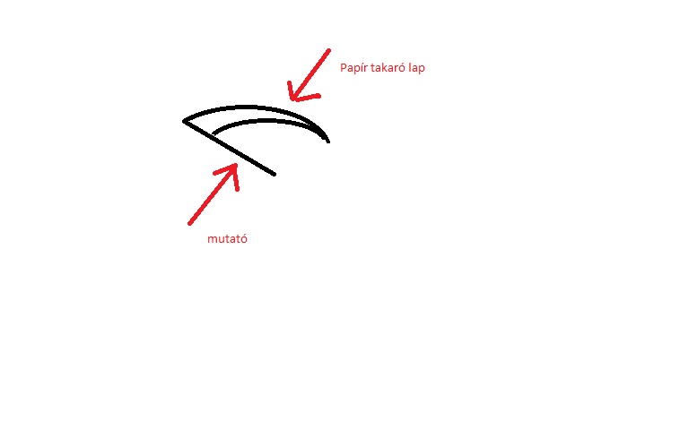

Első blikkre, még konkrétumok nélkül: A ventillátor szinte biztos, hogy aszinkron, de ezt csak Te tudod megerősíteni. Páraszenzor: csak szenzort lehet kapni a Conradban, kétfélét is, az egyik kapacitásváltozással reagál úgy 120pF környékén, van hozzá application is. Van benne néhány "mezei" IC. Lehet vásárolni készen 4-20mA /0-10V/ jelet adó kpl. elektronikát is tartalmazó érzékelőt. Ezekkel dimmer szerű fázishasítással már lehet asszinkron motor fordulatot szabályozni, de ezeknél jellemzően nem lehet 40% motorfordulat alá menni tekercseléskárosodás nélkül. Egy szimpla "mechanikus, mutatós" páratartalommérőről reflexiós optokapuval le lehet venni egy konkrét értéket, ott lehet kapcsoltatni, ha ragozom akkor kettővel már 3 állásom lehet: nem megy, egy beállított fordulattal megy, teljes fordulattal megy. Üdv: StMiklos
Idézet: „Egy szimpla "mechanikus, mutatós" páratartalommérőről reflexiós optokapuval le lehet venni egy konkrét értéket, ott lehet kapcsoltatni, ha ragozom akkor kettővel már 3 állásom lehet: nem megy, egy beállított fordulattal megy, teljes fordulattal megy. Üdv: StMiklos” Ezt én úgy egészíteném ki hogy ha papírból vágsz egy megfelelő alakzatot.Ez elé beraksz egy ledet mögé egy fotoellenállást, amit már be lehet kötni a dimmerbe. Ezzel akár lineáris, akár tetszőleges függvényű kapcsolatot teremthetsz a fordulat és a páratartalom között. Üdv Marcello G

Köszi, én is szeretem az ilyen elmés megoldásokat, de most valami robosztusabb kéne, mert be lesz építve. Üdv
