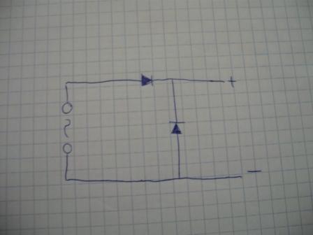

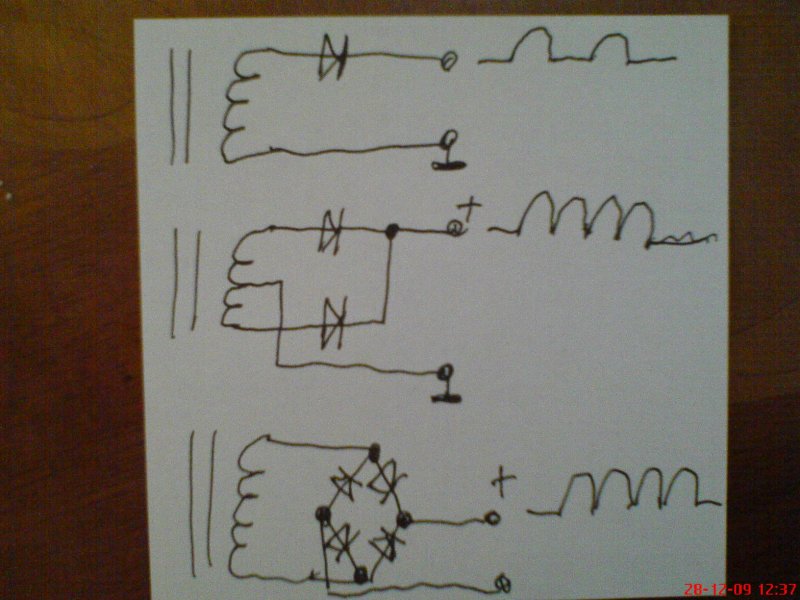

(#) miki79 hozzászólása Dec 28, 2009 /
Ezzel a kapcsolással lehet lüktető áramot előállítani,
mint a híd kapcsolással?
Köszönöm a válaszokat!
(#) Imi65 válasza miki79 hozzászólására (») Dec 28, 2009 /
Lehet, de nem olyat. A híd mintegy "felfordítja" a zéró tengely fölé a negatív félperiódust, ez azt levágja, az alatt nincs kimenő jel. A kimenettel párhuzamos dióda gyakorlatilag semmit nem csinál.
(#) Saggitarius válasza miki79 hozzászólására (») Dec 28, 2009 /
Mint Imi65 irta, a kimenettel parhuzamos dioda nem igazan funkcional.
Alapjaban ez a rajz pelda az egyutas egyeniranyitasra, de csak lukteto egyenaramot allit elo, mivel nincs pufferkondenzator a kimeneten (csak a pozitiv felhullamok talalhatoak a kimeneten).

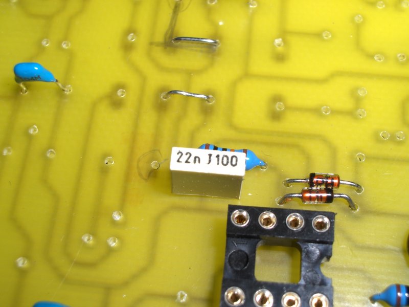

(#) elektromania92 hozzászólása Dec 28, 2009 /
Egy kapcsolásban az alkatrészlista alapján szükség van egy 220nF polieszter kondenzátor. De nincs nekem csak kerámia. Használhatom? Egy AD átalakítóról van szó a 7107 ic vel.

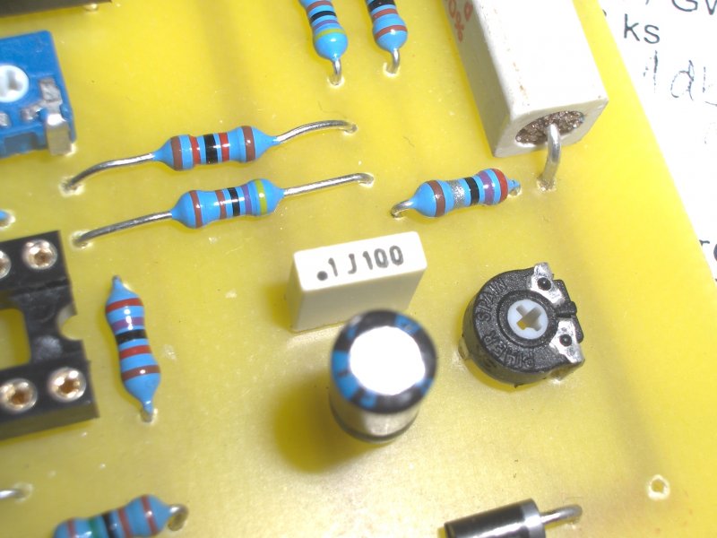

A poli kondira, ha .1 van irva, akkor az 0,1nF, vagyis 100pF? Ha igen akkor ki kell cserélnem, mert 100nF kell oda.
(#) kadarist válasza elektromania92 hozzászólására (») Dec 28, 2009 /
100nF-os a .1 jelzésű. Annyit jelent, hogy 0,1 uF. Multival mérd meg, az a biztos. Használj poliésztert! Bár nekem tök mindegy...

Hat csak mert az egyik poli kondira 22n J100 van irva, gondoltam, hogy akkor .1 J100, akkor az 100pF. Tehát az 100n? Az előző hozzászóllás nem volt egészen világos nekem.

Kapacitás mérőm még nincs, a multival pedig nem tudom megmérni.Képeket tettem fel

az altalad irt 22n J100 jelentese: 22nF +/-5% 100V
A "J" jelentese (mindenutt?) 5%
így is teljesen egyértelmű: 100 nF és 22nF poliészter.
(#) Saggitarius válasza elektromania92 hozzászólására (») Dec 28, 2009 /
Elso kep .1 J100 >>> 0.1µF azaz 100nF +/-5% 100V
masodik kep mint elobb irtam
