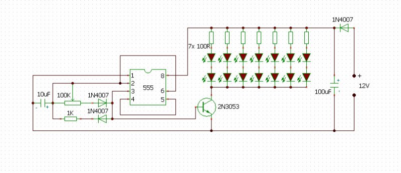

(#) Patesz hozzászólása Feb 10, 2010 /
Segítsen valaki légyszi összeraktam próbapanelen ezt a kapcsolást de a led csak folyamatosan világít és nem akar villogni.Esetleg az baj,hogyha csak 1db leddel raktam össze??és a tranzisztor helyett ami a kapcsoláson vanBC 140-10 es jelüt kaptam.Előre is kösszi!
(#) mex válasza Patesz hozzászólására (») Feb 10, 2010 /
Hát ez elég gáz kapcsolás....
Először is: az 555 4-es lábát kösd össze a 8-as lábbal, nem pedig az 5-össel. Azt hagyd szabadon. Ezenkivül a 3-as láb és a tranyó bázisa közé tegyél 1k ellenállást. A ledekkel soros 100 ohm kicsi, ide a ledektől függően ~470-820 ohm körüli kellene, ha a tápfeszültség 12V.
(#) Patesz válasza mex hozzászólására (») Feb 10, 2010 /
Okés,köszi mindjárt ki is próbálom!
(#) Pulyka válasza mex hozzászólására (») Feb 10, 2010 /
Bocsi,de az 555 ic 5 ös lábára nem egy kondi megy?
a kondi másik lába pedig a testre?
Ez a kondi 0,01µF-10µF értékig terjed.
Nem kioktatásnak szánom,de mindegyik 555 IC-vel felépített kapcsolásnál láttam ezt a kondit(kivételek azért vannak ) az 555 5-ös (control voltage) lábánál...
(#) mex válasza Pulyka hozzászólására (») Feb 10, 2010 /
Igen valóban szoktak tenni egy 10-33nF értékű kerámiakondit, de enélkül is működnie kellene.
De ha már itt tartunk, hadd kérdezzem meg tudod-e miért is alkalmazzák ezt a kondit, illetve a szóbanforgó kapcsolásnál miért nincs túlzottan nagy jelentősége, miért is működhet nélküle?

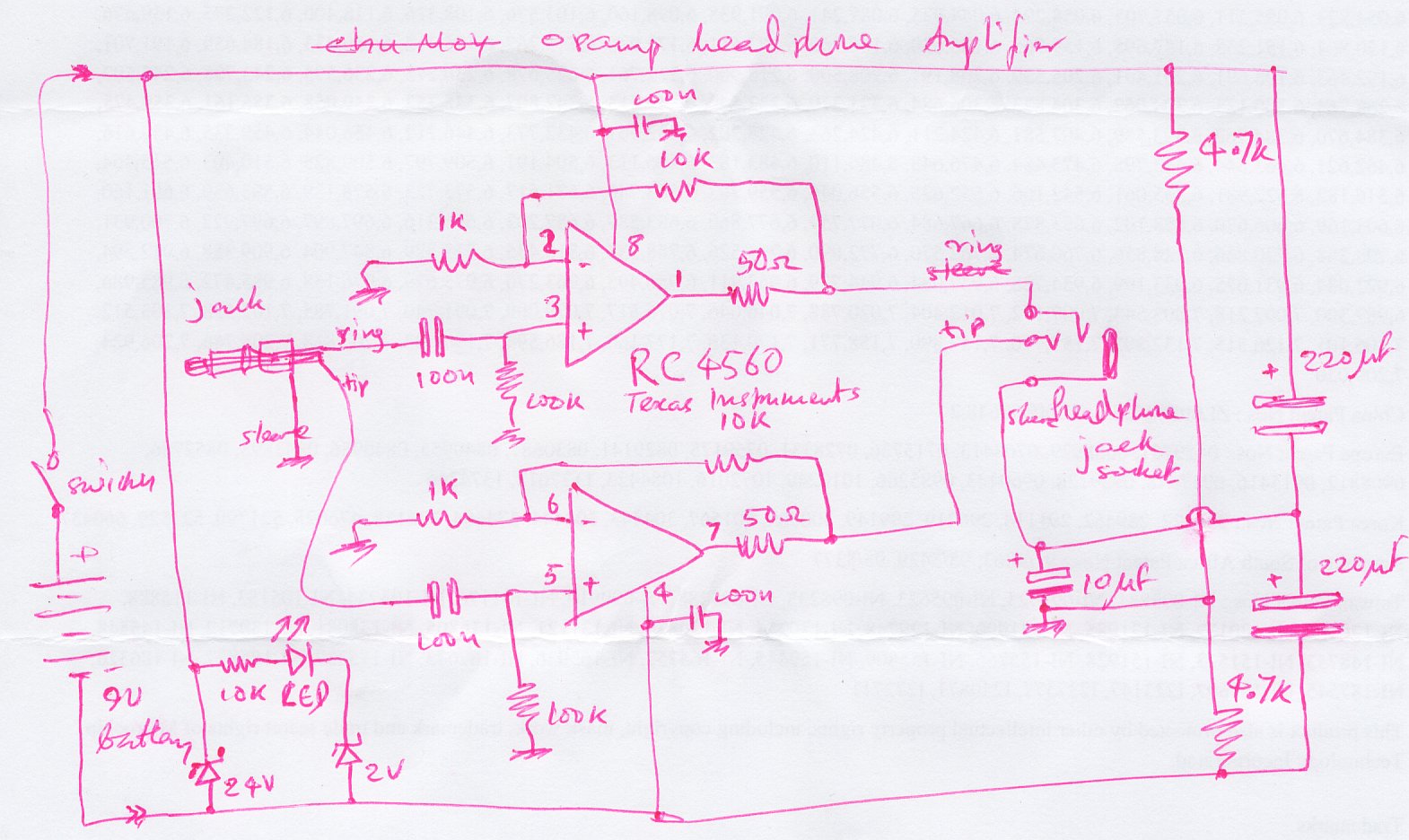

(#) hapro hozzászólása Feb 10, 2010 /
Ebben a kapcsolásban a 24V-os zener mit csinál?
(#) mex válasza hapro hozzászólására (») Feb 11, 2010 /
Véleményem szerint leginkább a helyet foglalja...
Feszültségtüskékre itt nemigen kell számitani, ha volna is, az elem elnyelné.
(#) teodor válasza hapro hozzászólására (») Feb 11, 2010 /
Szia, szerintem csak úgy ott van és várja a delejt ami pluszban jöhet, amit levezethet a testpontra.
Ja, ott van és létezik.
(#) hapro válasza mex hozzászólására (») Feb 11, 2010 /
Nekem is hasonló véleményem van, ezért kérdeztem, hogy jól gondolom-e.
A másik kérdésem, hogy 10µF a kimenet- test és a bemenet-test között miért van vajon?
Tulajdonképp +/- táplálása van a cuccnak. a 4.7k ellenállások feszültségosztót képeznek, és kötési pontjuk a testpont egyben. A 220µF-ok pedig a pufferek, a közös pontjuk a féltápfeszen van. Váltóáramú szempontból a 10µF-on keresztül a közös pont egyben testpont is, egyenáramúlag viszont le van választva.
Ez valami csúcsfüleshez való meghajtófokozat?
Ami biztos, hogy füleshez meghajtó fokozat, hogy mennyire lesz csúcs, az majd kiderül. Van ilyen IC-m és úgy vagyok vele, hogy akkor miért ne próbáljam ki...
Az egész nyák lett vagy 5X6cm szép szellősen, figyelve a csillagpontokra, minden átkötés nélkül.
Erről láttam képet, és az eredeti SOIC8IC-vel dolgozott, meg SMD ellenállásokkal, az egészben volt vagy 1X3cm.

Egyszerű. Az 5-ös lábon a mindenkori tápfeszültség 2/3 értékét lehet mérni, ez az alapbeállitás. Külső feszültségosztóval ez módositható, igy az időzités ideje befolyásolható. Pontos időzitéseknél a feszültségnek stabilnak kell lenni, külső zavarjelek hatására elmászhat. Ezt akadályozza meg a kondi, tehát csak szűrő funkciója van. Egy ilyen villogónál nem probléma, ha elhagyod, itt nem lényeges a preciz ki-bekapcsolás.
