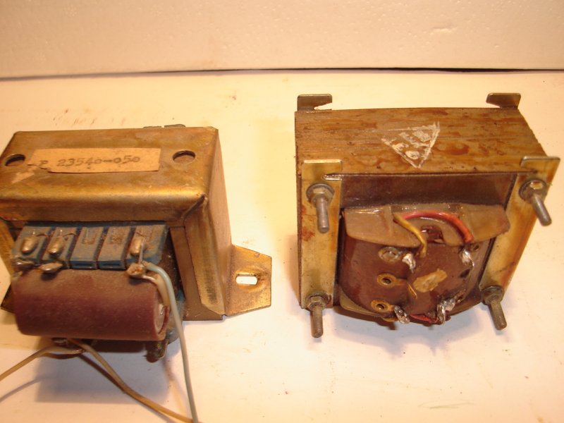

Valaki hozzáértö ember megtudná mondani milyen trafók ezek? Régi csöves Tv-böl let kiszedve és úgy kaptam.
Cső!
A bal oldali a hangkimenő (ez 90%, ilyennel még nem volt dolgom, csak VT-nal, meg Orionnal. A jobb oldali a képkimenő, ezt a PCL85 hajtotta 50Hz-es "cápafog" jellel. (Épp egy ilyen vasat keresek csévével, meg mégegy ilyenhez való csévét.) Ha van egy PCL86-os csöved, meg egy 14V, 180V-os szekunderű hálózati trafód, meg a csőhöz foglalatod, pár alkatrész forrasztgatásával egy nagyon jó hangú monó erősítőt tudsz építeni. Sztereóhoz mindenből kettő kell, a hálózati trafóból lehet egy is, de nagyobb teljesítményű.
Köszi a választ, de ahogy nézem a kettö nagyon hasonlít egymásra , de majd a müszer megmutatja.

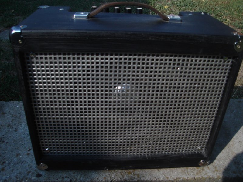

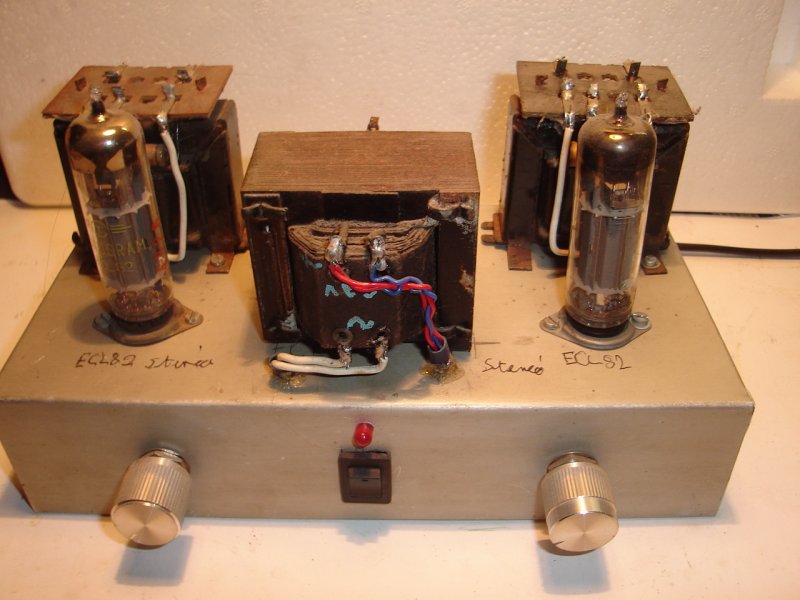

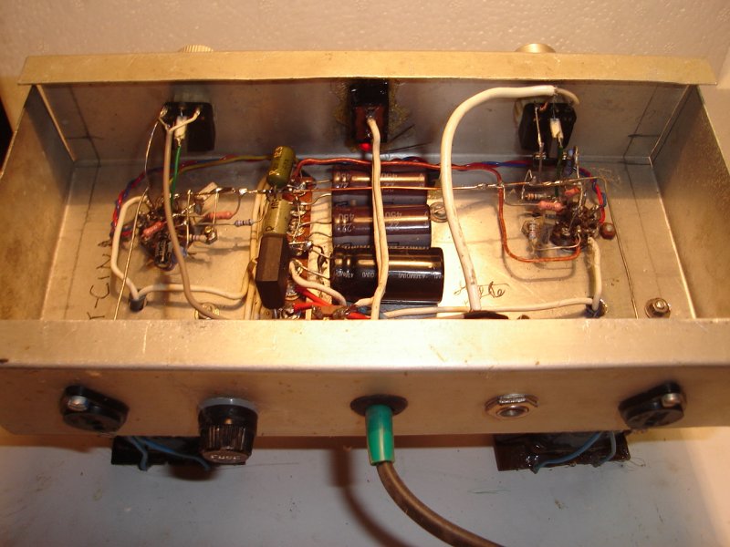

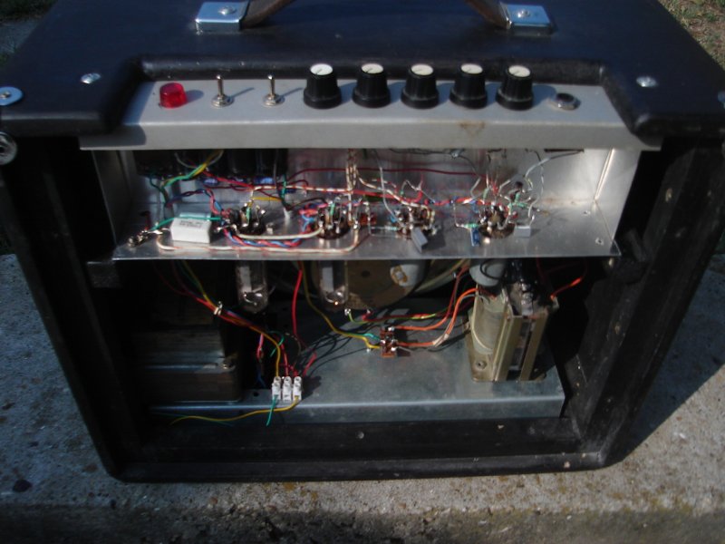

Van ilyen SE erösitöm többet is csináltam PP-et is de inkább a gitáros cuccokkal foglalkozom. Na mutiba kettő: egy kis 2 wattos ecl 82 légszerelt stereo. Két db 12" 3060-as rft hangszóroval, jó érzékeny hsz. na ezekkel elég jól megszólal. A másik PP két el 84 -két ecc 83-al combónak megcsinálva.

![]() ![]() Jampi, szépek! Az ECL-ben nincs maci? Csak a trafók elhelyezése miatt.. Nem írtál Te, amikor építetted a PP-t, mert ahogy látom, UTP kábelek vannak az erősítőben, és régebben valaki így építette. |
