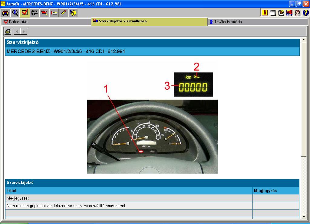

A kérdéseim a következők lennének,az mb sprinter 416 cdi -t is ilyen formában lehet kiütni? Próbáltam de nem igazán jöttem rá hogy az "1" -es gomb az mit takar,mert a képen nem látszik. Ha tudsz ebben segíteni azt megköszönném!
Itt a Sprinteré:
Hol vásáróltad vagy "vetted" az autófit-ed?
:google:
Pl: Bővebben: Link
Köszönöm szépen ki fogom próbálni,de az nem látszik rajta hogy a km gombot kell nyomni vagy az órát,vagy esetleg mind a kettőt. de majd megpróbálom,és leírom a tapasztalatomat ha sikerült! mégegyszer köszi
Jó estét sziasztok!
Szeretném veletek az örömömet megosztani sikerrel jártam,bátran ajánlom mindenkinek. Az "1" jelzésű gomb a sprinteren a "km" jelzésűt jelenti csak azt kell nyomkodni a képen ez nem teljesen egyértelmű. Köszönöm mégegyszer a segítséget akos70 nek! ls ha lesz pénzed igyál egy sört

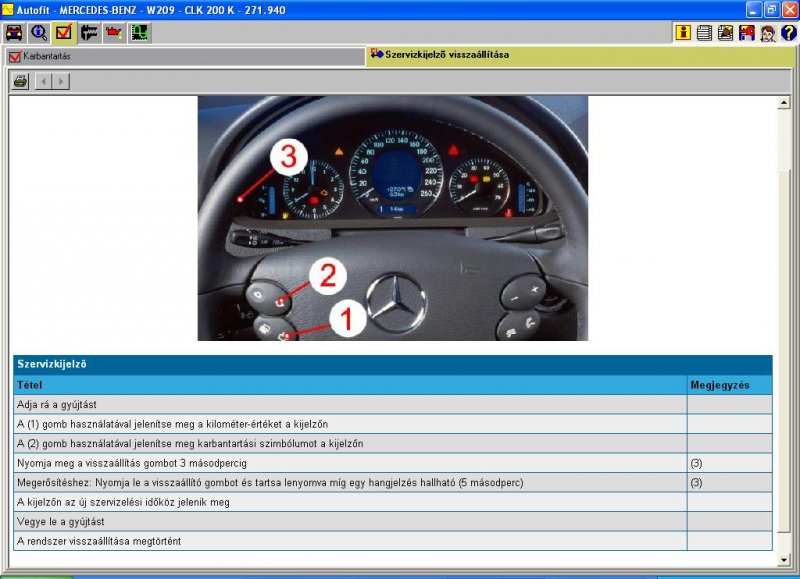

Nemtudod véletlen a clk-nál hogy lehet törölni a szervizet?Válaszodat előre is köszönöm.
Szia! Nem irtad, hogy 208-as vagy 209-es. Itt van mindkettö.
Üdvözöllek Ákos!
w209-hez kell. Külföldön voltam emiatt csak most látom, hogy milyen rendes voltál. Nagyonszépen köszönöm a segítséget délután kipróbálom reménykedek benne , hogy sikerül kiütni mert egyre zavaróbb - közben a szervizet megcsináltuk. Még egy kérdésem lenne: ezzel a csodálatos progival nem tudhatnám-e meg, hogy az ortopéd ülések levegő pumpálya merre van elhelyezve a kocsimba w209 - 2006 mert elromlott és megszeretném nézni.(minden kárpitot nrm szeretnék lebontani ha nem muszáj).
Sajnos annyira nem okos a program, ehhez spec. Mercis-progi kéne. Annyit tudok, hogy a régebbiekben a központi zár pumpájával volt egybeépitve (magyarul egy speciális pumpa volt beszerelve a centrál és az ülés részére), a hátso ülés alatt. A tiedben szerintem már a központi nem vákumos.
Hát sikerült a szervíz nullázás vagyis átállítás - mégegyszer köszönöm.
