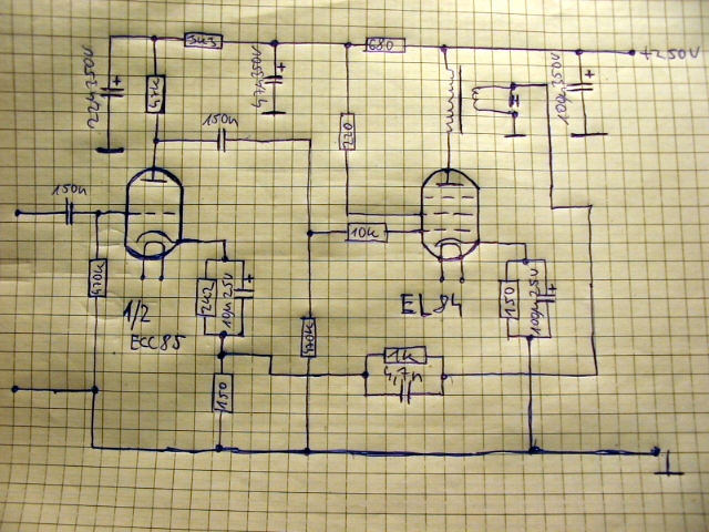

Építésre adnám a fejem, de nem bírok dönteni néhány dologban. Ha SE-t építek, EL84-EF86 párossal, vagy EL84-ECC85 párossal legyen? Vagy EL84PP legyen a holmi? Van 4 db EL84, 1db orosz 6П14П, 2db EF86 és jó pár ECC85... Illetve van néhány QQE sugár tetróda is, de egyenlőre azok csak később, mivel a táp, és kimenő gond lenne náluk, (nincs vasam a hozzájuk) EL-SE esetén van is gyári kimenő, PP esetén meg tudok csinálni, van hozzá vas, és réz. Melyik legyen?

Attól függ, hogy hangerőt szeretnél, vagy minőséget. A PP változatot csak mint P-PP ismerem.Az SE-t meg ECC82-vel hajtom.Az SE-nek nagyon szép hangja van, de csak 2-3Watt.Ami még éppen, hogy elegendő 20nm-en. A PP kicsit agreszívabb és majd 15Watt.Az EF86-ot se hallottam még, de az ECC85-öt nagyon szeretem mint meghajtó.Ha van kimenő vasad PP-hez és az SE-hez is megvan a kimenő, akkor akár meg tudod hallgatni mind kettőt, ha elkészíted deszkában.
Az EL84/EF86 nem rossz párosítás, mintkét cső hangfrekis célra született, de meghajtóként az EF86 nagyot erősít, arra vigyázz. Építettem fórumos segítséggel egy ilyen SE erölködőt, nagyon kellemes hangja van, de nem árt hozzá egy 90dB-nél jóval érzékenyebb hangdoboz.
![]() ECC85/ECC81-meghajtással (G807 SE) a tapasztalatom nem kevésbé jó. Itt a fórumon többen dícsérték már az ECC85 hangját, pedig az már koránt sem hangfrekis cső. A QQE03-12 tetródával csak "szemeztem", de ahhoz csak PP kapcsolást találtam, én pedig csak SE-ben utazok ![]()

EL84SE-hez valaki tud valami kapcsolást adni? Találtam egyet elektroncső.hu-n,deee az 83-as csővel van meghajtva,nekem meg csak 85-ös van!
Tessék!
EL84SE, Jani rajza |
