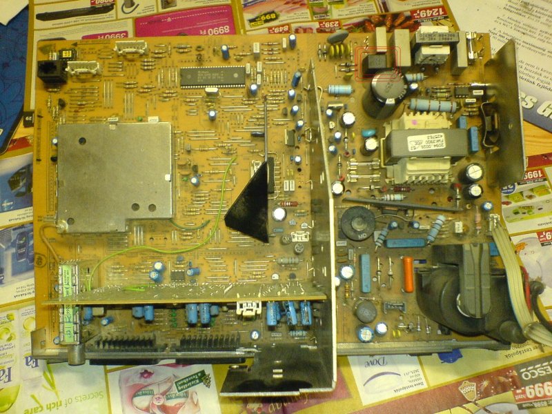

Előre bocsátom nem vagyok tv szerelő, így csak a keletkezést valamint jelenséget tudom leírni hátha valaki már találkozott vele, esetleg javítaná.
A tényállás a következő, egy eddig kiválóan (8 év) üzemelő Orion T2860stx típusú tv egyszerűen tvnézés közben levágta a villanyóra feletti kismegszakítót.
(azóta se kép se hang)
TV kihúz, kismegszakító fel, tv bedug, a bekapcsolásra nem reagál. Hátlap le, biztosíték megnéz, halott. Cserélem, hálózatra kerül, bekapcsolás és kismegszakító levág, biztosíték elhaláloz.
(Valahol valószínűleg zárlatos, én táp meghibásodására gyanakszom, lévén napi 24 órából átlag 14-16 órát üzemelt. Műszerek hiányában megvizsgálni nem tudom, és sajnos ezek a 3-4 IC és pár kábel típusok nem az én asztalom Videoton és társain garázdálkodtam még a megboldogult 80sévekben de csak hobbi szinten mint tizenéves.)
Láttam itt ott Vatera Expressz (itt is), hogy fellelhetőek komplett új panelek (5000-8000 Ft) amit csak rá kell csatlakoztatni a régi helyére és megy a gőzös, csak ehhez a típushoz nem találtam. De javítás szinten is elég olcsón vannak alkatrészek, szóval az se egy nagy összeg.
Mivel szeretem ezt a készüléket így valamelyik formában (új panel, javítás) szeretném feléleszteni tőletek kérek segítséget.
Aki panelben tud segíteni vagy nagy tapasztalata és tudása van ezen sorozat javításban és helyszínen megtudná reparálni 'vagy itt megmondani mi lehet a pontos hiba szerinte' (szállításra nincs lehetőségem kb. 30-35 kg a TV és elég benga nagy), az jelentkezzen, itt vagy mailben: jordy@upcmail.hu
Új panelre vagy javításra úgy 5000-8000 Ft-ot szánnák mert hasonló méretűt és ugyan ez a széria csak más külsővel tudnék venni 10000Ft ért, de mivel használt (de jó szép képe van) ki tudja meddig húzná, és egy megfázásért se cseréli le senki a feleségét.
Bocsi, hogy nem szakirányú az írásom, viszont itt olyan emberek vannak, akik értik és jó esetben ezzel is foglalkoznak. Másrészt egy kis pénz ha nem is túl nagy összeg sajnos, mindenkinek jól jön manapság.
Egy kis segítség a hibafeltárásához.
Talán a hiba se olyan nagy, a panelt kiszedve, semmi égés, elfüstölés nyomai nem látszódnak a táp környékén de a panelon máshol sem, ha jobban kipucoltam volna a port belőle úgy nézne ki mintha most gyártották volna. Nincs púpos kondi, repedt ellenállás, se egyéb szemmel feltérképezhető rendellenesség, könnyen lehet, hogy csak a táp mellett az egyik kis alkatrész adta meg magát de mint írtam felszerelés nélkül 0 esélyem van rá, hogy ezt szemre bárki is lássa.
De íme egy kép, hátha valaki gyakorlott szemmel többet lát.
http://img35.imageshack.us/img35/9307/dsc00291ns.jpg
Én helyileg a 1085. Gyulai Pál. utcában lakom, így ha valaki a körzetemben vagy hozzám közel lenne, és bevállal egy javítást vagy csak hiba okának feltárását.
Előre is köszönettel a válaszokat, esetleges segítséget.

(#) kadarist válasza Jordy hozzászólására (») Nov 20, 2009 / 1
A bekeretezett PTC ellenállást forraszd ki, tegyél bele új biztit, és próbáld ki így a készüléket.
Utána folytatjuk

(#) djmagoo válasza Jordy hozzászólására (») Nov 20, 2009 /
Ha aktuális a javítás dobj egy privátot,szoktam járni arra, megnézhetem esetleg... Több mint valószínű a táp legelején lesz gond, graetz híd, demag PTC, esetleg pacsoló FET és meghajtó IC-je. Komplett panelt ez miatt nem érdemes cserélni szerintem, általában menthetők ezek a tápegységek.
u.i.: Bocs hogy ide írtam lehet a modi-k nem szeretik ezt... esetleg tehetnél fel képet a panelről, hogy melyik is az. Gyanítom valamelyik török csoda lehet, 11AK19Pro vagy PT90...92 chassis.
