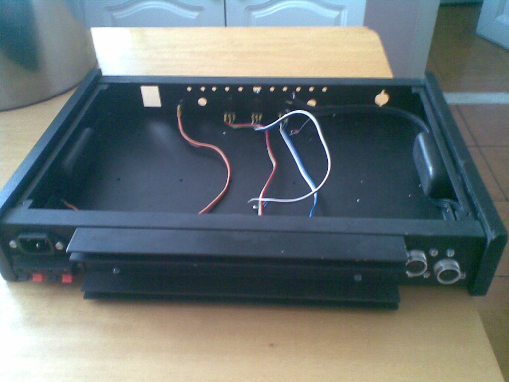

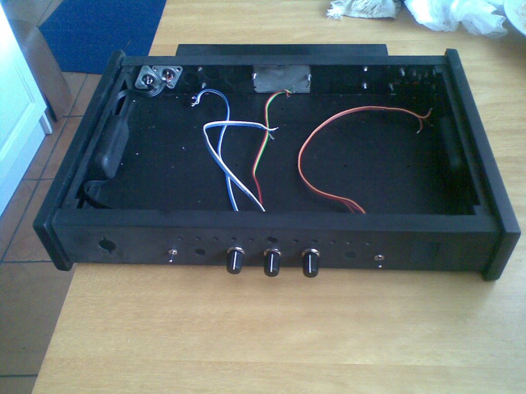

Csatoltam képet a doboz hátuljáról. Ebben lesz a cuccos.

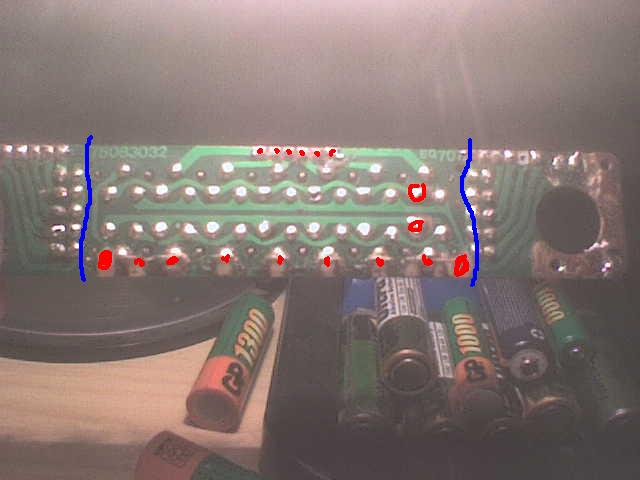

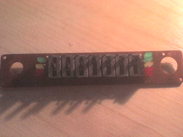

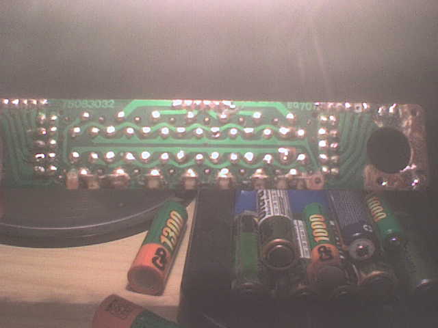

Sziasztok! Van egy kis gondom. Volt egy 4 sávos equalizeres autós erősítőm, de elromlott. Ezért most olyat szeretnék csinálni, hogy az új erősítőm elé bekötném az equalizert. Az új erősítő 2X10W-os. Raktam fel 3 képet magáról az equalizer panelról. A kérdésem az lenne, hogy valaki tud valamilyen megoldást, hogy betudjam kötni az erősítő elé? (Az egyik képen bejelöltem piros pöttyökkel azokat a forrasztásokat ami rávolt kötve az erősítőre, maga az EQ kapcs rajza a 2db kék vonal között van, a maradék két oldal a kivezérlésjelzőké.)
Remélem nem gond, hogy ebbe a topicba is beírtam.
(#) CIROKL válasza Norby14 hozzászólására (») Nov 21, 2009 /
Szia !
„magáról az equalizer panelról.”
Ezt irtad ? Viszont ez a képeken látható kis panel csak egy része az emlegetett autós erősítődnek ! Ez a panel csak az eq - nak a potmétereit tartó panelje ?semmi más ez így ön ön magában kevés ! Nagy valószinűséggel az eq többi elektronikai része az magán az erősítő panelon volt !

(#) Norby14 válasza CIROKL hozzászólására (») Nov 21, 2009 /
Igen, tudom, csak az a része elromlott ezért kéne vmi megoldás. Egyébként a kivezérlésjelzőkhöz már megcsináltam a kapcsolást, már csak az EQ-hez kéne!
HA már megemlítetted az erősítő paneljét, azon találtam 2 féle IC-t: LM324 és KA2284 melyik lehetett az EQ IC-je?
Előre is köszi!
Ha több Íc nem volt a panelen akkor nagy valószinűséggel az LM324 volt ami az EQ szerepét betöltötte ? Viszont a másik Íc az a kivezérlés jelző Íc -je volt : KA2284

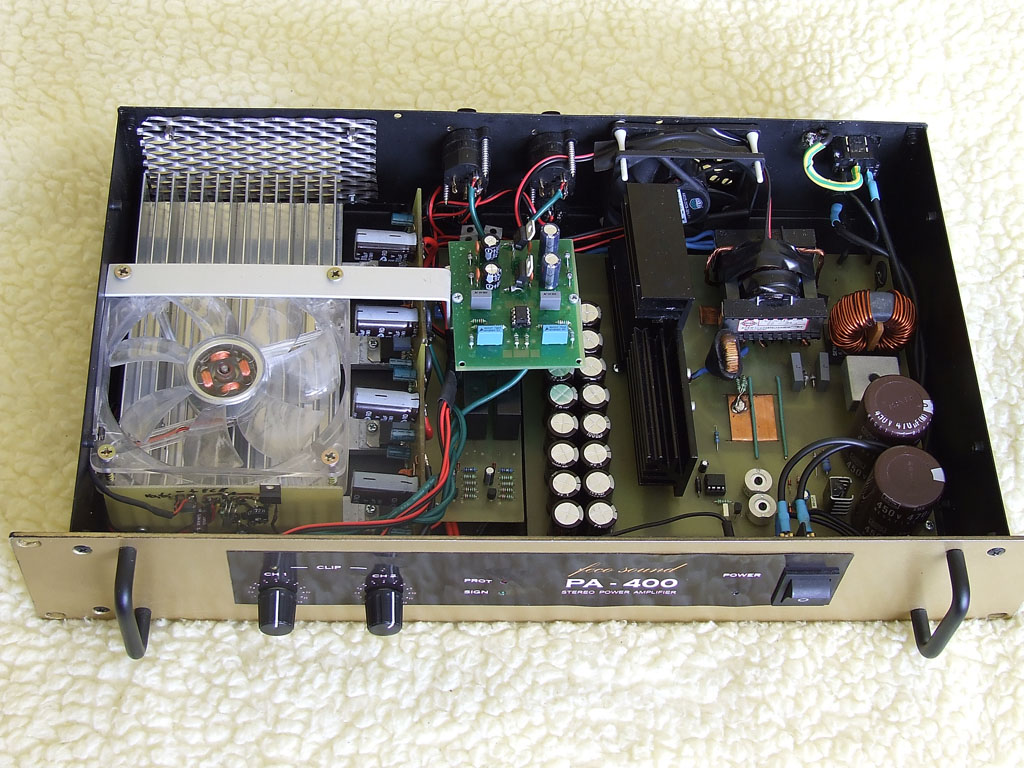

Az egyszerősége miatt nem csináltam hozzá nyákrajzot, hanem egy bumszli filccel felrajzoltam a lemezre és felületszerelve készítettem el. Nem lett túl szép, de sietnem kellet vele. Azóta is így működik
Nézd meg! A ventillátor mögötti panel az... a TIP 127 alulról van a bordára csavarozva és vezetékkel van a panelra kötve.
(#) gleccser16 válasza Bassmester hozzászólására (») Nov 21, 2009 /
Úúú. Ezt az erősítőt már láttam valahol neten vagy itt. Nagyon tetszet. Grat hozzá. Igazén szép munka. Bárcsak az enyém is kész lenne. Rengeteget szívtam már vele eddig. Végfok ic-vel is és most a hangszínszabályzóval (LM1036N ) a félcsatorna szól a balance potit hiába tekergetem semmi. Többi minden müködik. Többe is lesz mint gondoltam.
De a végeredmény... mindent kárpótol
Akkor én is filcel csinálom meg a nyákot. Remélem jó lesz.
(#) Bassmester válasza gleccser16 hozzászólására (») Nov 21, 2009 /
Itt láthattad, a TDA 7294-es képek között. Mivel nekem PA célra kellett, nem bonyolítottam túl, szabályzókkal, meg balanszal stb-vel. Két sima poti, azt kész Egy sztereó szintemelőt azért utólag bele tettem, (zöld panel) mert halkabban szólt mint a többi "gyári" végfok, azonos jelszintnél. Kb +5 dB-lel kellett megtámogatni.
